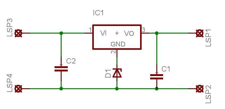

(#) Simihifi válasza Topi hozzászólására (») Júl 10, 2006 /
Tudnátok segíteni nekem?
Előerősítő tápegység problémám van. Egy tranyós előerősítő tök szuper de annyira búg (valoszinű a az 50Hz miatt). zavaró ha tápeységről megy, de ha akkuról akkor teljesen jó. Szóval most szürve van 2db 4700u kondival közte tekercs és 100n. Ez nem lehet kevés! Szerintetek mi lehet a gond. Csillagpontos földelés van alkalmazva. 18V.
a stabilizált tápegység megoldaná?

(#) Sebi válasza Simihifi hozzászólására (») Júl 10, 2006 /
Igen. Tegyél be egy megfelelő 78 sorozatú stabkockát. Legalább 2,5V-tal nagyobb legyen a bemenőfesz a megkívánt kimenőnél.
(#) Simihifi válasza Sebi hozzászólására (») Júl 10, 2006 /
hát nekem 18v kellett volna de reméllem megy majd 15ről is. nem tucc konkrét kapcsolást? 18volt
nem vagyok jártas a stabilizállába. 7815 az jó nekem? 18volt megy be és akkor 15 jön ki ugye? és mivel álítóm be?

(#) Simihifi válasza gulyi88 hozzászólására (») Júl 10, 2006 /
előerősítőt irtam és kb 100mA
(#) gulyi88 válasza Simihifi hozzászólására (») Júl 10, 2006 /
jah boccs nem is néztem lol
oda mehet ....
100nF es kondival a kimenet és a test között (C1)
ha egy zennert is sorbakötsz a középső lábbal akko hozzáadódik a nyitófesze a kimenetéhez
