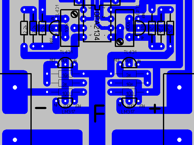

Sziasztok. 2db Tl 431-en keresztül szeretnék táplálni egy műveleti erősítőt, csak a negatív ágon a bekötéssel, gondom van. Van előtte, egy LM 317-es áramstabilizátor, és ennek a bekötése egy kicsit megzavart. A nyák képének részletét rakom fel, mert így talán könnyebb látni ha gond van. Kérlek segítsetek, hogy mit hogy és hogy mit.
Köszönöm!Mi a tl431-nél az a Idiv/Iref érték? A hozzászólás módosítva: Júl 16, 2013
Idézet: „A nyák képének részletét rakom fel, mert így talán könnyebb látni” Nem, nem könnyebb. A kapcsolási rajzon lehet látni, hogy mi mivel hogyan van összekötve, logikailag (optimális esetben átlátható módon). A kapcsolási rajz egyik fontos jellemzője az is, hogy az alkatrészek kivezetéseinél a funkció fel van tüntetve, így a szemlélőnek pl. nem kell fejből vágnia, hogy melyik IC fajta pont milyen lábkiosztással rendelkezik. A hozzászólás módosítva: Júl 16, 2013
Hello. Rendben van. Csak az a baj, hogy most nézem a tina-mat,
és az egyikben csak a tl431 van, a másikban meg csak az LM317. Mindjárt összerakom express sch-ban. Valahogyan megszerzem a tinához, az lm 317-et, mert még az expresben sincsen Tl431. Hát köszönöm a segítséget. A hozzászólás módosítva: Júl 16, 2013
