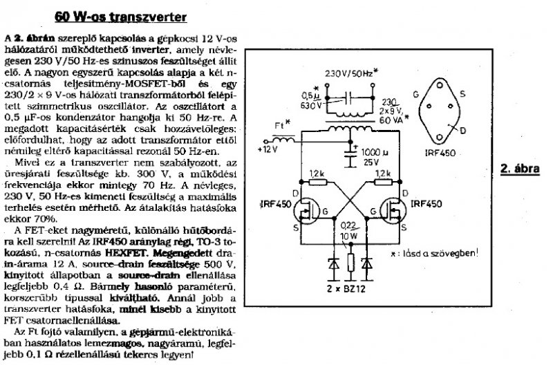

Azt hogy drága azt úgy értettem, hogy miért vegyem meg, ha van más megoldás. Pl: nekem itthon vannak fet-ek, TL494, 555 meg hasonló dolgok, olyasmire gondoltam, mint egy 220v-os inverter csak a trafóját kisebbre cserélni. A rajzot a HE-2002/11 számban találtam, nem tudom megoldható-e.
