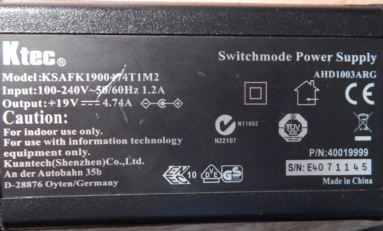

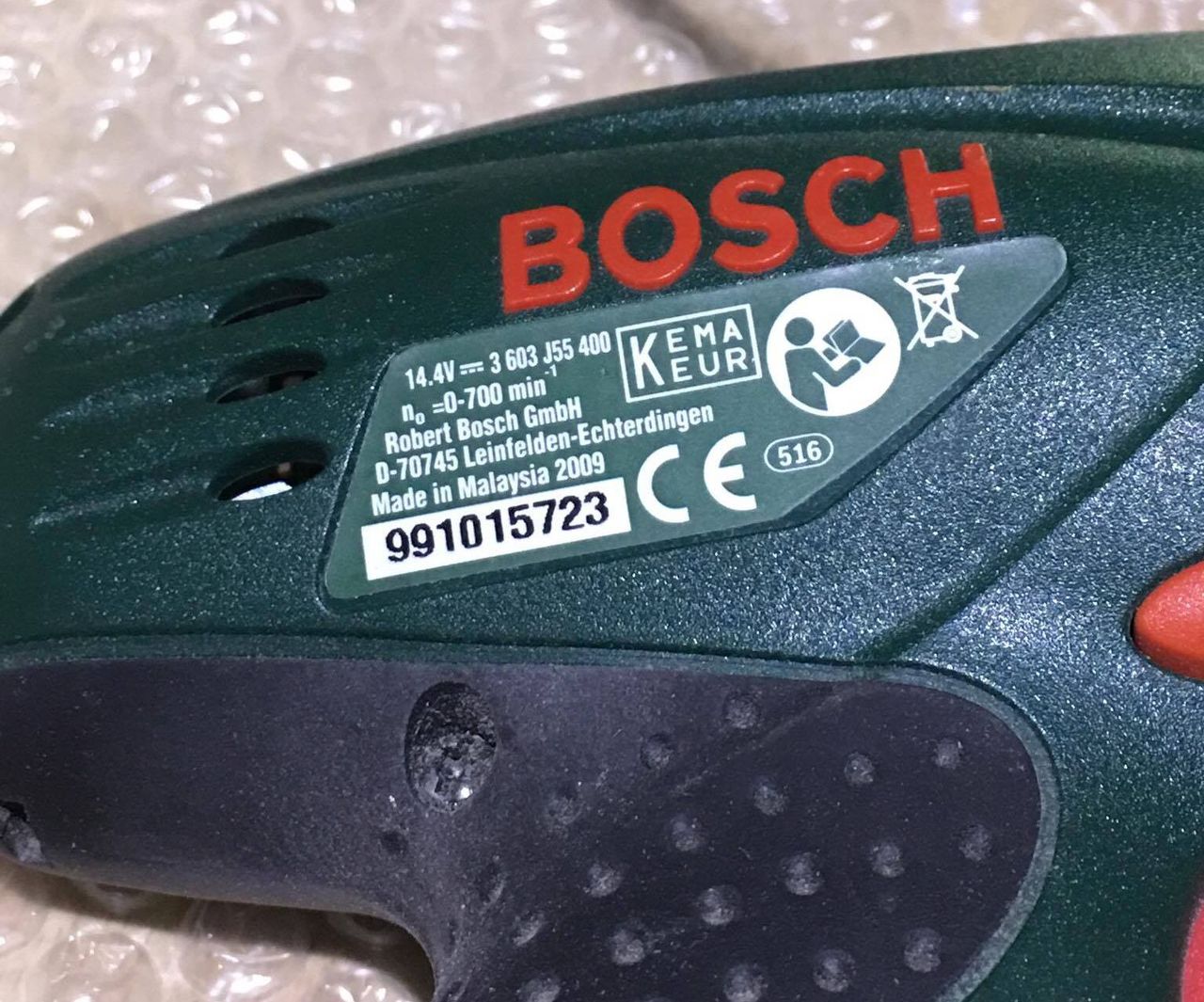

Segítségre lenne szükségem, van egy Bosch 14,4V akkus fúró-csavarozó gépem és már nem szeretnék új akkut venni hozzá arra gondoltam hogy átalakítanám közvetlen tápegységről az áram ellátását.Erre van egy 19V 4,74A 70-90W laptop töltő tápegységem amit rákötöttem szépen megforgatja a motort és próbáltam lefogni kézzel ami nem jött össze tehát bírja a terhelést. Viszont nem szeretném a 19V meghajtani mert csak ugye 14,4V az akku fesz amivel üzemelt. Milyen lehetőség lenne hogy csökkentsem a 19V-ot 14-15V-ra hogy ne füstöljön le a motorja a fúrónak.

(#) granpa válasza geniusmax hozzászólására (») Dec 25, 2017 /
Megmérted a feszültséget, géppróba közben, tartja 19 V-ot? Mérj áramfelvételt is, mert a 3-5 A-es dióda kevés lehet. A tápegységbe is belenéznék; állítható-e esetleg a feszültség?
(#) juhasz10 válasza geniusmax hozzászólására (») Dec 25, 2017 /
Az az akkufesz névleges feszültsége. Feltöltve kb 17V, attól függ milyen fajta akku.
(#) geniusmax válasza granpa hozzászólására (») Dec 25, 2017 /
Igen kipróbáltam megmértem tartja a 19V feszt, van labortápegységem is arra is rákötöttem beállítottam 14,4V-ra és a fúrógép kezdeti induláskor 2,02A 24W fogyasztással indul, teljes fordulaton 1,02A 14-17W között mutat a műszer.

(#) geniusmax válasza uniman hozzászólására (») Dec 26, 2017 / 1
Összeraktam a fúrógépet labortápegységgel tettem próbát az Ampermérőt 9A-ig felcsavartam és ráhúztam a ravaszt a fúróra pillanatra áramkorlátra váltott és utána teljes fordulaton próbáltam kézzel lefogni a tokmányt de nem sikerült viszont az Amper felurott 7 Amperig tehát a laptop töltő 4,74A az kevés ennek a fúrógépnek.
Kutattam tápegység után és megerősítés kellene jó hogy ezek közül melyiket lehetne biztonsággal használni minden károkozás nélkül:
RS-150-12 - 150W DC 12V 12.5A, vagy RS-150-15 - 150W DC 15V 10A, vagy Dmiotech DM-200-12 DC 12V 16,7A

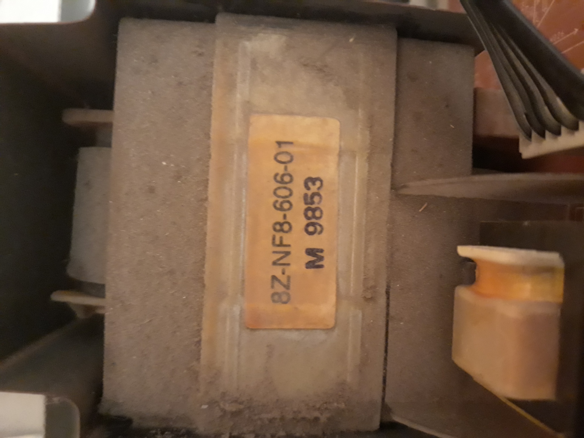

(#) Páhi77 válasza Ge Lee hozzászólására (») Márc 19, 2019 /
Köszönöm szépen a gyors választ. Esetleg van még egy ilyen is aiwa sx-wns 555 trafóm.

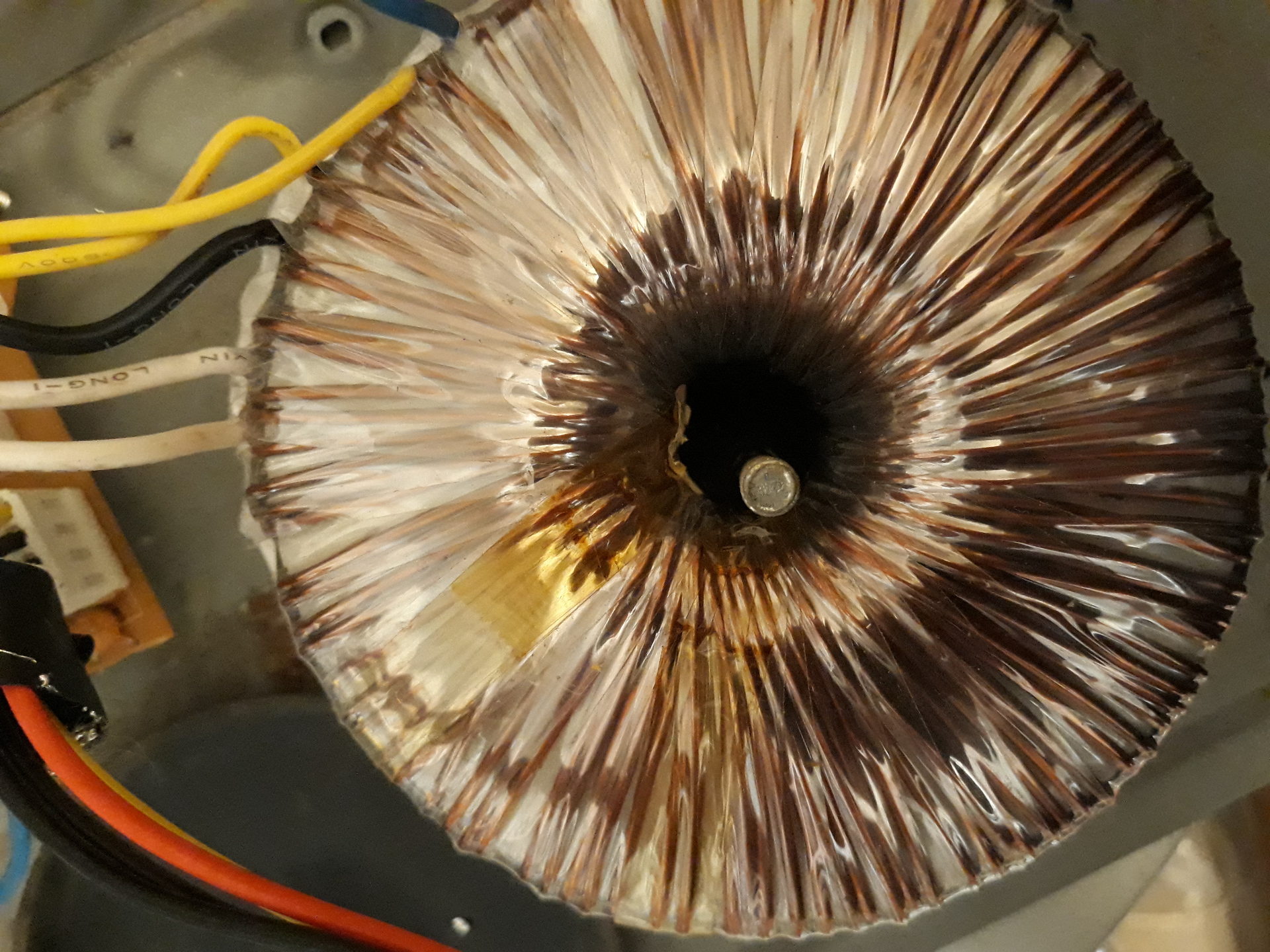

Így néz ki a toroidom. Ha a fóliát le veszem, hogyan tudom vissza szigetelni. Szigetelőszalag jó?
(#) Ge Lee válasza Páhi77 hozzászólására (») Márc 20, 2019 / 2
Idézd azt a mondatomat ahol azt írtam, hogy szedd le a szigetelést. Sehol nem írtam ilyet. Ebben az elrendezésben épp az a szép, hogy látod a meneteket, amik általában csak 1 sort szoktak alkotni a szigetelés alatt, itt lehet hogy kettőt de ez lényegtelen. És mivel a poliészter fólia átlátszik (azzal van szigetelve), nem úgy mint a selyemszalag, ezért nagyon könnyű dolgod van. Általában már szemre is látszik az, hogy az adott szekunder két vége közül melyik a kezdet, tehát melyik az a vége amivel befejezték a tekercselést. Nem arra, hanem a másik végére ráteszed a műszert, a műszer másik végébe meg befogsz egy gombostűt vagy akármit, és elindulsz a másik kivezetéstől visszafele. Mivel a tű át tudja bökni a fóliát és a huzalon lévő lakkréteget (zománc) is, ezért bármelyik menet feszültségét meg tudod mérni a kezdő kivezetéshez képest, tehát meg tudod keresni azt a menetet amelyikre szükséged van, és tudsz forrasztani rá egy kivezetést.

Ok köszönöm! Még annyi hogy két fehér és egy fekete kábel jön ki belőle. A két fehér az egy szálrol van ágazatatva?
(#) tothbela válasza Páhi77 hozzászólására (») Márc 20, 2019 /
Multiméter szakadásvizsgálóval ki tudod mérni. Vagy középmegcsapolású szekundere van, vagy árnyékoló réteg van a primer és a szekunder között. Az előbbi a valószínűbb.
(#) Peter65 válasza Páhi77 hozzászólására (») Márc 20, 2019 / 2
Ha nem akarod megbontani a trafót, úgy is megoldhatod, hogy ellen-fázisban rátekersz annyi menetet, amivel már megfelelő lesz a feszültséged. Feltehetőleg nem túl sok menetről van szó, sima szigetelt vezetékkel is megtekerheted, ami remélhetőleg még belefér a toroid lyukjába.
(#) vision61 válasza Páhi77 hozzászólására (») Márc 20, 2019 / 1
Azon a fotón, amit feltöltöttél ott a van az alsó sorban a bekötés.
Tehát a fekete a közép kivezetés, ha úgy tetszik a nulla, ehhez képest a két fehér 19-19 V-ot ad le. Ha csak a két fehéret használod, akkor 38 V. Összekötni semmiképpen nem szabad, ezzel zárlatot okozol.

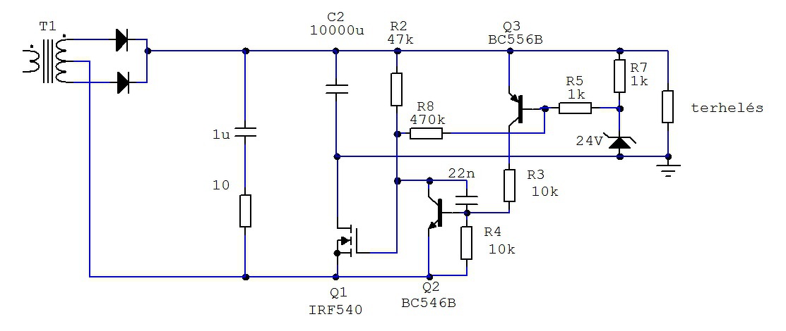

Most egy ilyen áramkörrel szórakozok. 20V terhelt effektív szekunderű trafóval 32V terheletlen egyenfeszültségem lenne. Szintén TPA3116 az alany. Ez egy fázishasításos feszültségcsökkentő, tehát nem disszipatív, de nem is kapcsolóüzemű. A terhelés függvényében egyre nagyobb ideig kapcsolja rá az egyenirányítót a fő pufferkondenzátorra. Fizikailag még nincs meg, csak szimulációban.
(#) Peter65 válasza tothbela hozzászólására (») Márc 21, 2019 /
A fázishasítás is kapcsolóüzemű.
A fet gate-source feszültsége túl nagy lehet, egy zénerrel korlátozni kellene.
Nem biztos, hogy kell bele a hiszterézis, mert akkor egy félperiódusban kétszer is tölthetné a puffert.
Ha a primer oldalon lenne a kapcsoló elem, akkor a trafó szórása korlátozhatná az árammeredekséget, cserébe viszont oda kellene rf szűrő, vagy viszonylag lassú kapcsolás.

(#) tothbela válasza Peter65 hozzászólására (») Márc 21, 2019 /
Köszönöm a kiegészítést. Hiszterézis nélkül hajlamos lineáris üzemben szabályozni, akkor viszont disszipál az áteresztőelem. Primer oldalon használtam egy akkutöltőben, de erősítőben nem biztos hogy jó lenne. Kerregett a transzformátor.
