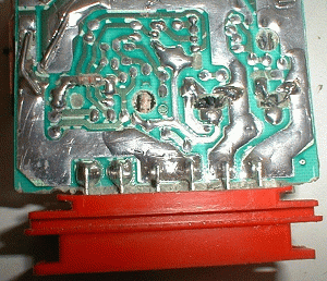

Egyébként a SENSE vezetéket sok motornál a gyújtáskapcsolóra kötik, így csak akkor kapcslódik az akkura, ha a kapcsolót elfordítják- így nem fogyaszt áramot ha a motor nem üzemel. Természetesen ilyen kivitelnél is figyelni kell arra, hogy a gyújtáskapcsolóra az akkutól olyan vezetékkel kell csatlakozni, amire csak kisteljesítményű fogyasztó van kötve, de legjobb , ha semmi... Idézet: „Mit tud az a Yamaha szabályozó? Hány vezeték jön ki belőle...stb” Pontosan így néz ki: (Csatolt képen a jobb oldali) Yamaha 3kj robógóban: Ha a csatik csatlakoztatva vannak, akkor az első-hátsó világítást lesöntöli párhuzamosan, ha nincs csatlakoztatva a feszabályzó, akkor is világít az első,hátsó-lámpa, de nagyobb gáznál kilövi az izzókat a leszabályozatlan feszültség. (volt ez miatt nekem pár izzócsere) Emelett az akkumulátort is tölti, amiről a 2 index,duda, és az önindító üzemel.

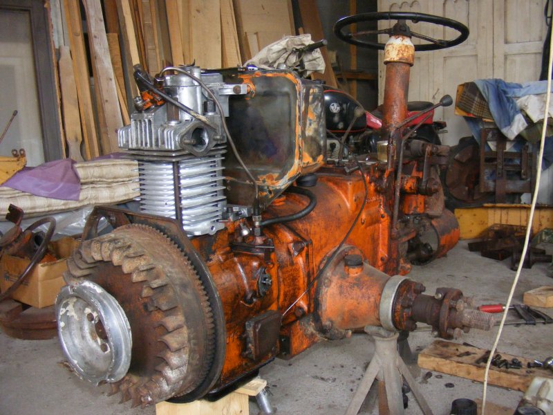

Sziaztók !Lombardini motorhoz kellene feszülcség szabályzó .Dukatti generátor van benne 10 tekercs 3 vezeték ,egy piros kettö sárga. .A képeken talán minden látszik ,ki tudná nekem megépiteni és mennyiböl jönne ki.
Még kettö kép .Ebbe mociba kellene .Rajz meg a generátor és a fesszabályzó bekötése.
