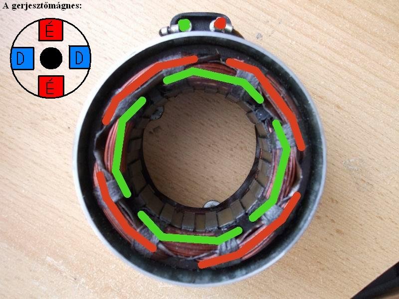

Megépítettem Krisz03 kolléga képei közt talált fesszabályzót. Csatlakoztattam egy 6V 10Ah-ás akksihoz. A tápot egy 6V-os, egy 12V-os és egy 24V-os trafó szolgálta. Persze egyenként voltak rákötve, hogy megfigyeljem, hogy viselkedik különböző bemenő feszültségnél. Egy 6,8V-os Zener van benne. Akksira kötve 7 és 6,6V között változott a fesz. Ahogy töltődött az akksi úgy csökkent.
A problémám: Amikor a 24V-os trafó hajtotta, rákötöttem az akksira egy 12V-os izzót, azon nyomban kivágta. Megpróbáltam egy 24V-ossal ez ment, de a töltőfesz felszaladt 24V-ra. Terheléssel a fesz mindig felszalad a táp feszültségére. Ez mitől lehet? Esetleg rossz a kapcsolás? Mert amúgy megfelene, de nem merem így bekötni. Köszi

(#) mex válasza csjoska hozzászólására (») Aug 31, 2008 /
A motor vasmagjai és a gerjesztőmágnes között légrés található,mig sima hálózati trafónál nincs légrés,és ez nagyon befolyásolja a töltési és rövidzárási áram nagyságát,ugyanis a légrésnek nagy a mágneses erővonalakkal szembeni "ellenállása".
A dupla tekercses egytirisztoros szabályzó nem lesz működőképes csak akkor ha mindkét tekercsben megegyezik a gerjesztett áram iránya ugyanabban az időpillanatban,egyébként a tirisztor valószinűleg nyitva marad és túltölti az akkut. Megoldás a kéttirisztoros szabályzó,valóban tettem fel egy ilyen rajzot,pillanatnyilag én sem találom,ha meglesz felrakom újra.
(#) csjoska válasza mex hozzászólására (») Szept 1, 2008 /
A tekercsek nevű képen be van rajzolva a tekercsek elhelyezése és a gerjesztőmágnes. Én ebből nem tudom megállapítani, hogy a gerjesztett áramok iránya megegyezik, vagy sem. Ha ezzel az elrendezéssel nem működne a fentebb belinkelt kapcsolás, akkor átépítem 2 tirisztorosra, és csak az akkura kimenő vezetékeket közösítem.
