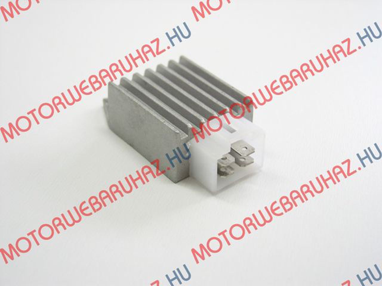

(#) Tom52 hozzászólása Márc 2, 2017 /
50 es Kymco Agilitim fesszabályzója 15.1 V ra szabályoz.A városban még elmegy a sima savas aksival,utántöltögetem,de szeretném beállitani kisebbre.Több cserével is próbáltam,mind 15 V fölé töltött,egy volt ami jó volt 14.3 V maxxal,de annak a világitássöntölő része volt leégve.Hogy tudnám a fesszabályzó akkutöltőfeszültségét csökkenteni egyszerűen,vagy határolni külső alkatrésszel?
A fesszabályzó a négycsatlakozós kocka alaku, a négy csatlakozó :negatív-világítási feszültség(váltó)-akkutöltőfesz be(váltó)-akkutöltőfesz ki(akku +).

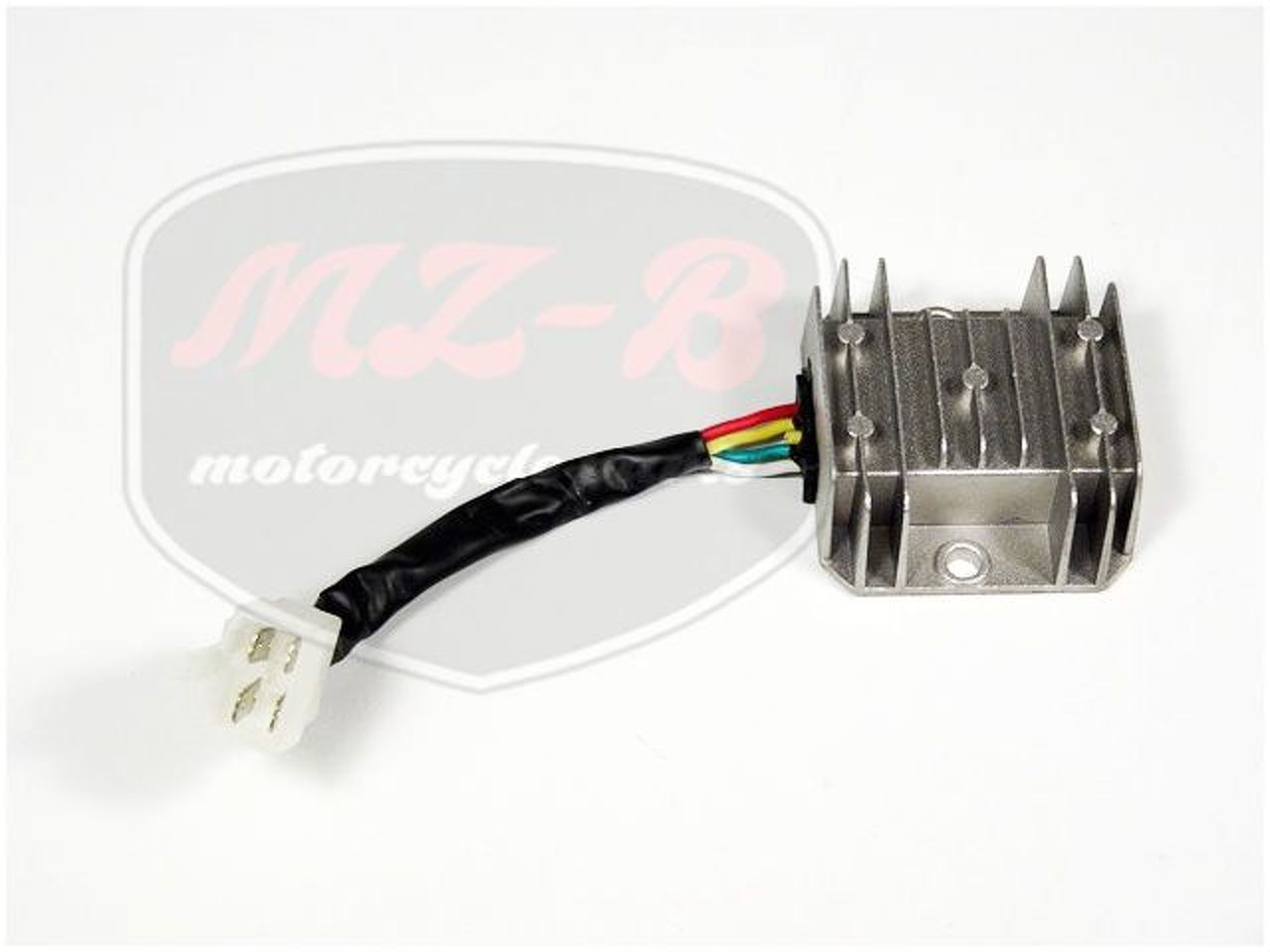

(#) horist2 hozzászólása Márc 10, 2017 /
Beszereztek egy a képen látható töltésszabályozót.
Ezt egy fűnyírótraktor elektromos rendszerébe szeretném beépíteni.
De nem tudom melyik vezeték mire szolgál.
tudna nekem valaki segíteni?
Egy képet találtam róla amin hasonló csatlakozó leírását mutatja de azon sem igazodtam el.

(#) VIM válasza horist2 hozzászólására (») Márc 11, 2017 /
Szerintem jó lesz az amit vettél. Ha azt vesszük, hogy a piros színű vezeték a "+" , a fehér, ha minden igaz az a "-" szokott lenni a sárga és kék vezetékre a töltésre alkalmas két szálat kell majd kötnöd amin a 15-30V mérhető. Szerintem.
(#) horist2 válasza VIM hozzászólására (») Márc 11, 2017 /
Szerintem is jó lesz úgy tűnik.
Amit eddig tudok az alapján a piros a + amire jön a töltés, a zöld a test (vagy negatív), és a rózsaszínen megy ki az akksira a töltés. A sárga meg valami világítási áramkör amit még nem teljesen értek :/
Akkor lesz tiszta ha így bekötöm (vagyis elsőre csak a pirosat a töltésre és a testet a zöldre) és kimérem hol mi érkezik nekem...
A hozzászólás módosítva: Márc 11, 2017

(#) VIM válasza horist2 hozzászólására (») Márc 12, 2017 /
EZ a kapcsolási rajz egy négyvezetékes megoldású fesszabályzó és nincs testelve egyik szál sem.
(#) mex válasza horist2 hozzászólására (») Márc 12, 2017 /
Ne ellenállást mérj, hanem dióda állásba tedd a műszert. A pozitív kivezetést a zöldre, a negatív műszercsatlakozást pedig a sárgára, majd a rózsaszínre, végül a pirosra tedd, és számolj be az eredményről.
(#) horist2 válasza mex hozzászólására (») Márc 12, 2017 /
Rendben!
zöld-sárga: 557
zöld-rózsaszín: 560
zöld-Piros: 892
Ez a szabályzó a mérés szerint kettő szálon át kapja a váltófeszültséget, ha a traktoron levő tekercsek testeltek, akkor nem fog műkődni.
Vagyis a sárga-rózsaszínen kapja a váltófeszültséget és a piros (+) zöld (-) megy az akksira.
Ha jól értelmezem!?
A hozzászólás módosítva: Márc 12, 2017
Igen, úgy néz ki. Még meg kellene mérned a sárga-piros, illetve a rózsaszín-piros viszonylatban is a szabályzót, jobban körül lehet határolni a belső kapcsolását. A pirosra a műszer negatívot, a másik két színre a pozitív kerüljön.
