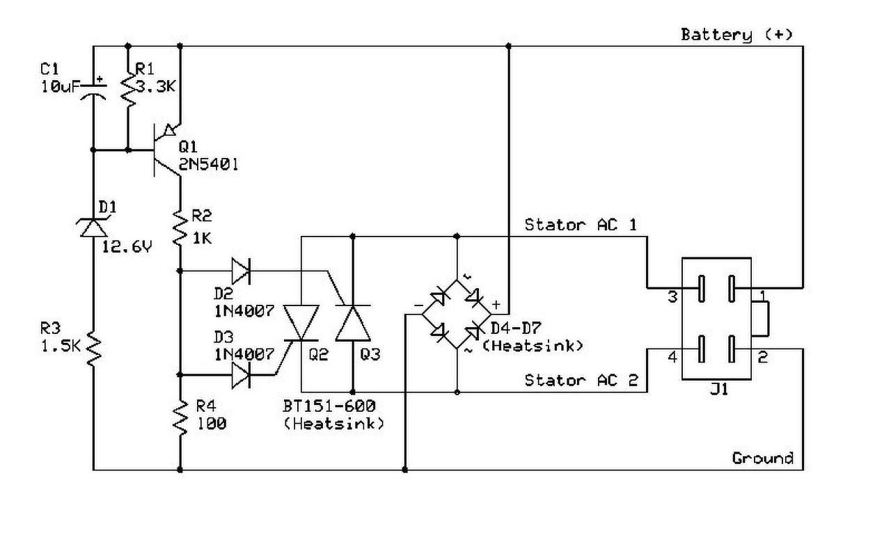

(#) Tomi111 válasza ITI47 hozzászólására (») Márc 1, 2018 /
Szia! Nem fog ott semmi melegedni, sem a tirisztor, sem a tekercs. Ahogy kiborg írta feljebb, összeomlik a mágneses mező és alig folyik áram. Simán rövidre zárhatod a tekercset, semmi baja sem lesz. A gyári szabályzók is így működnek, én is építettem már pár ilyen söntszabályzót. Semmi nem melegszik, nem ég le!
Csatoltam, amit megépítettem már többször.

(#) kiborg válasza ITI47 hozzászólására (») Márc 1, 2018 /
Én végig az általam linkelt kapcsolásról beszéltem.
Kicsit más a helyzet szerintem,mint te gondolod.
60W-os generátort ha csak 30W-al terhelsz, akkor sem 30W-nyi energiát kell a tirisztornak elfűtenie, pont amiatt,mert kapcsolóelemként viselkedik.
Tomi111 által mutatott kapcsolás akkor jó, ha világító tekercs földfüggetlen !!! Ez azt jelenti, hogy a tekercstől két szál jön fel, és még egy a GND. Az egyenirányítón keresztül terheli be az AC feszültséget (illetve mivel tirisztor, inkább rövidzárja a Graetzet), hogy meglegyen az RMS feszültséged a névleges 14V környéke.
(#) ITI47 válasza kiborg hozzászólására (») Márc 1, 2018 /
Elnézésedet kérem, én tévedtem el.
A te kapcsolásod váltóáramú, amit a tirisztorok szabályoznak le 14Vra. Akkor is, ha nincs rajta egyáltalán terhelés. Na de mi van akkor, ha terhelés nélkül a fordulat emelkedésével nő a feszültség, 14V fölé, mert a generátor úgy-e terheletlenül akár 40V-ot is termel. Hova lesz a többlet energia?
A generátor már éppen hogy alapjárat felett is 15V feletti feszültséget ad.
kb 40W terheléssel 1/4 gázra a halogén 35Wos izzó fehéren világít nagyon jó fényerővel.
Az terhelés nélküli használatnál jön képbe az hogy a tirisztor rövidrezár és kész.Nincs fesz,nincs hővé alakuló teljesítmény(najó, mivel nem ideális alkatrészekkel dolgozunk,minimális van). Szerintem az történik amit az előzőekben leírtam.
(#) xitibi válasza ITI47 hozzászólására (») Márc 1, 2018 /
Igen erről.

(#) xitibi válasza kiborg hozzászólására (») Márc 1, 2018 /
Miért is? Valaki magyarázza már el nekem is. Kezdjük ott mi a különbség a "testelt" és a testeletlen tekercs között?
Mint említettem, csak hivatkozni tudok magamra és arra a képgalériára,amit linkeltem.
Ott a kép, hogy terheletlen állapotban milyen a jelalak. Ki van próbálva és működik.
Egyébként mire gondolsz a meglepődés alatt?
xitibi:
Testelt tekercs: a csévetestre feltekercselt rézszál egy vége hozzá van forrasztva a vasmaghoz, tehát GND-re,testre van lekötve. Ezt Gratzel nem éri meg egyenirányítani,mert csak 1 utas egyenirányítás lesz belőle.
Testfüggetlen tekercs: a feltekert rézszál mindkét végére kábel van forrasztva, nincs elektromos kapcsolatban a GND-vel. Ezt lehet Gratzel(kétutasan) egyenirányítani és az egyenirányított DC feszültséget testelni (Graetz negatív pontját kötni le a testre). Érthetően sikerült megfogalmaznom?
