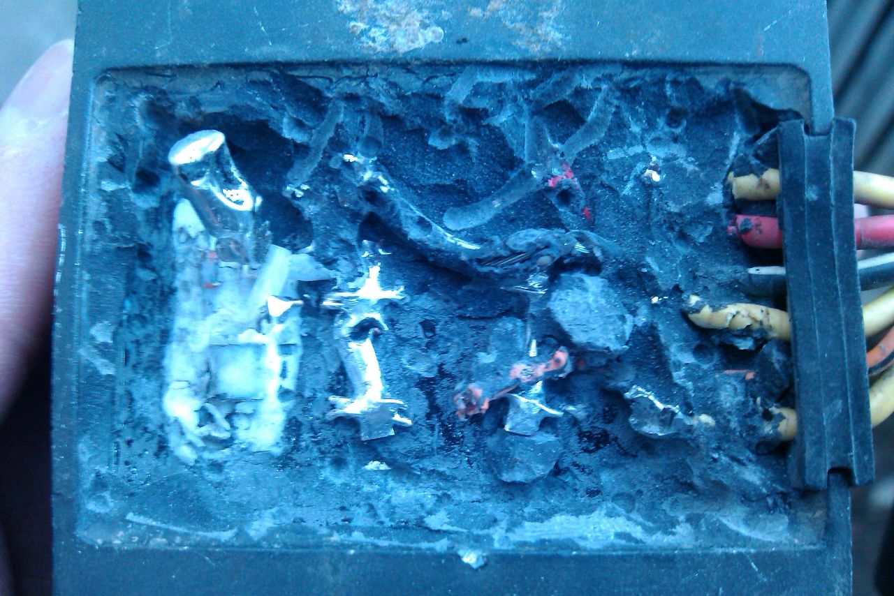

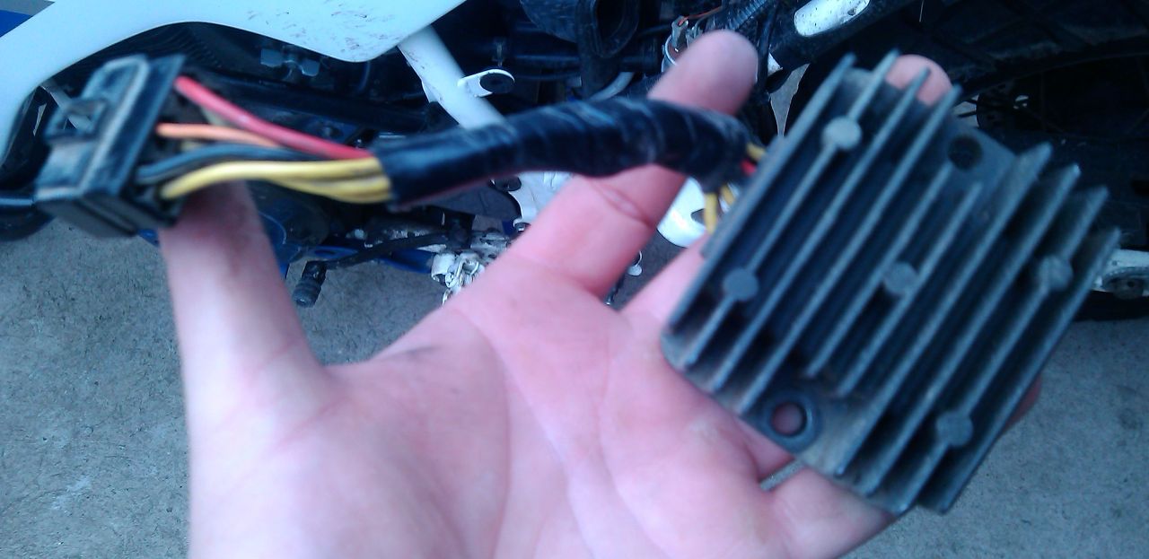

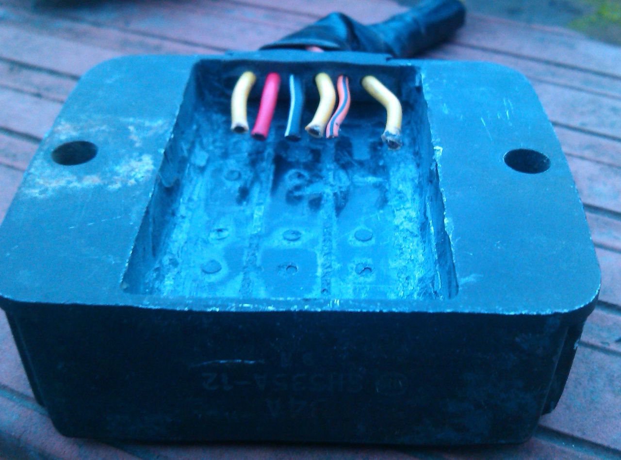

Sziasztok! A címben emlíett motornak szeretném a gyári feszültségszabályzó házába utánépíteni egy másik, remélhetőleg jobb, szabályzó egységet! A megépítéshez a következő dolgokat kellene figyelembe venni:

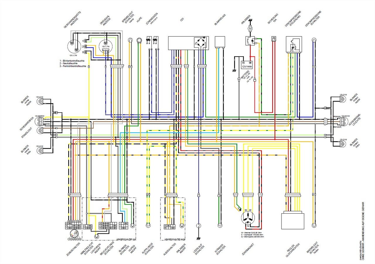

- Az akkumulátor egy 12V minimum 14Ah motor aksi ami lehet zselésde savas skivitelű is max 20 Ah. - Jó lenne ha egy potméterrel be tudnám pontosan szabályozni a töltőáramot ami fölé nem engedné az elektronika a töltési feszültséget. - Az elektronika mérete jó lenne ha nem haladná meg a 60x36x11mm-t - A kivezetések száma : 6db = 3 sárga, 1 fekete, 1narancs, és 1db piros vezeték. - képeket mellékeltem a hozzáférhető anyagokról! Nagyon fontos lenne a segítségetek! Előre is köszönöm szépen! Ha segítetek és sikerül megépítenem akkor minden lépést ledokumentálok és avégén egy cikkben közzéteszem itt!
Szia ! Az SR41 rajz felbontása nem jó. Nem látható, hogy melyik blokk mi ?

Ebben a PDF-ben nagyítható az előzőekben felrakott kapcsolás.
Esetleg ez ?! http://www.hobbielektronika.hu/forum/getfile.php?id=37764 Amúgy elég nehéz téma. Arra "pici" helyre beépíteni,diszkrét,tehát a kereskedelmi forgalomban,meg vehető alkatrészekből,szerintem nem lehet.Legalább is nekem nem sikerült.A linkelt oldalon találsz egyszerűbb működő kapcsolást is,és a hozzá szólásokban is rengeteg hasznos infót kaptam a témával kapcsolatban.Különösen egy mex nevű úriember írásait ajánlanám.
Csak egy tipp : Én az egyenirányítót,külön a generátor mellé szereltem fel.Így a szabályzó rész már úgy ahogy bele fért egy R1 gyári szabályzójába. |
