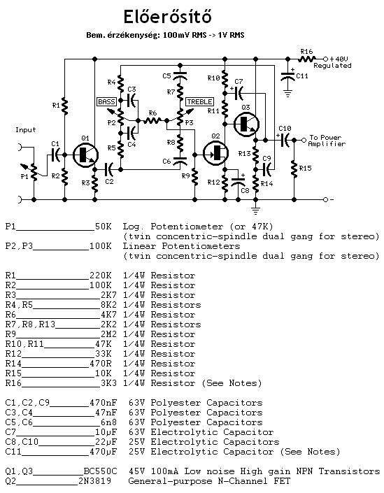

(#) Tom025 hozzászólása Ápr 14, 2007 / 4
Ugyan nem full fetes, de FETet is tartalmazó előerősítőt építettem már, talán ez megalapozza a fetes hangzást ha ez a lényeg.. (csatolom )
Valamint van a neten egy fetes előerősítő kapcsoláshttp://www.albertkreuzer.com/start.htm. Én egy kicsit hiányolom a bemenetről a jel pozitív irányba való felhúzását, hogy ne vágja le a szinusz felét a fet. Nem vagyok biztos benne hogy igazam van, mert még csak tranyós kapcsolásokkal dolgoztam, ahol szülséges a bázisra menő jelet "feljebb" vinni (A osztály). Mi a véleményetek ezzek kapcsolatban?

(#) maTaKee hozzászólása Máj 7, 2007 /
na szóval, megépítettem de ez olyan halk h az hihetetlen, gondolom nem kéne úgy szólnia mint egy Randall erősítőnek de azért sztem kéne lennie egy "minimális" hangjának! (csak akkor hallom ha a hangszórót hozzáteszem a fülemhez)
esetleg csökkentsek vhol ellenállás értéket?? ha vki segítene nagyon örülnék neki!
