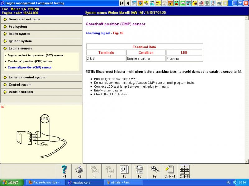

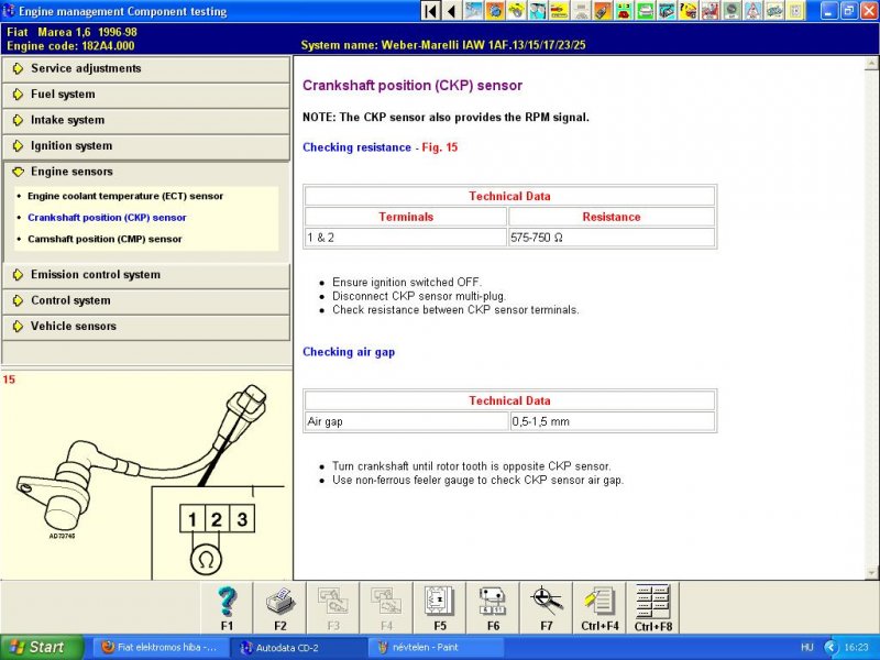

(#) VIM válasza lacko841 hozzászólására (») Ápr 15, 2010 / 2
Most ennyit tudok róla mutatni, de megnézem a kódjait is, hogy arra mit ír. Most megyek és "dobok a lónak".

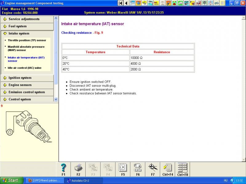

(#) VIM válasza lacko841 hozzászólására (») Ápr 15, 2010 / 1
Ami még lemaradt és valószínűsíthető hiba forrása lehet.

Lemértem az ellenállást, desajna megegyezik a másikkal, nem ez a hiba forrása, de betekertem egy másikat, de azzal is ezt produkálja!

Szivocső nyomás érzékelőt is bemértem, biztos ami biztos alapon azt is cseréltem, de semmi...
Ezeket is nézd meg.

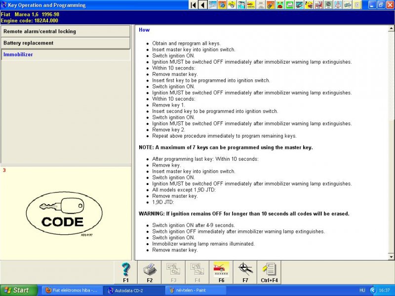

Ecu-m is van csak annak a cseréje nem 5 perc mert a kulcsban lévő id-t is kéne cserélni...
Azt csak ugy tudom megoldani, hogy berakok egy másik imo vevőt és belerakom annak az ecu-nak a csipjét... Hát ezeket csak holnap probálom ki, mert a holtpont jeladó, ha jól emlékszek a vezérmű burkolat alatt fut...

Cpm az pontosan melyik lenne? a vezérmű pozició?
Bocsi hogy ilyeneket kérdezek (motort is cseréltem már az egyikben, de igy soha nem szivtam meg egyikkel sem)
A szinkronizáláshoz segít a leírás.
(#) lacko841 válasza VIM hozzászólására (») Ápr 15, 2010 /
Az a baj se gyári kulcsot nem kaptam a kocsihoz, se code kártyát... jelenlegi ecuval kód nélkül megy...

Van itt egy kis rajz, talán segít. A CKP az a forgattyús tenegely jeladója, a CMP pedig a "bütykös" (főtengely végén lévő fogazott tárcsa) tengely jeladója.
