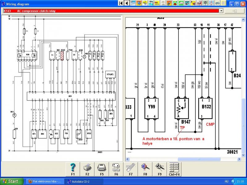

(#) lacko841 válasza VIM hozzászólására (») Ápr 19, 2010 /
Ma végre volt időm és be tudtam fejezni a beméréseket!
A bütykös tengelyen megfelelő ellenállások mértem...
De a főtengely holtpont jeladóján 610-620 ohm-ot mértem, ez meg is felelne a táblázatban szereplő tartománynak, de a jól működő kocsiban az ellenéállása 1220 ohm volt... A bütykösön csak 10ohm különbséget mértem...
Lehet megkisérlek egy holtpont jeladó cserét, mert az "nem sok idő"...

(#) VIM válasza lacko841 hozzászólására (») Ápr 20, 2010 / 1
Amit Te mértél az lehet, hogy nem is az volt, hanem a TP szenzor. Vagy a progi nem jól illusztrálja az érzékelők helyét a motortérben. Injektorról nézzek valami értékeket?
