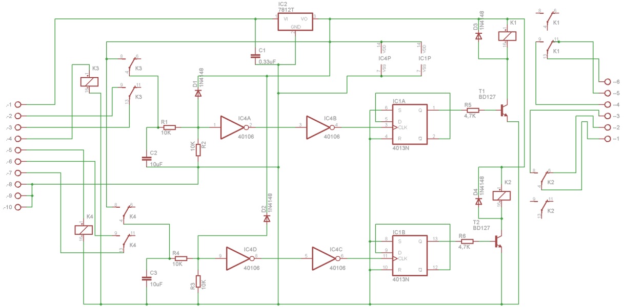

Szeretném, ha egy Bistabil kapcsolást átnéznétek, és tanácsot várok, mi az amit esetleg célszerű lennerajta még módosítani, vagy változtatni. Ez két bistabil kapcsoló össze gyúrva, kicsit módosítgatva. Freki váltók melett van, tehát a zavarérzéketlensége is szempont.
Első sorban a bemenetnél lenne kérdésem, hogy menyire egészséges ez így? A két bemenetre két induktív érzékelő van kötve, (PNP NO) ennek a jele működteti a kapcsolót meg sorosan egy kis relét, mivel nagyobb (24V) feszültséget kell kapcsolnia egy másik készülékhez.
Kipróbálta már a kapcsolást és működik is a gép amihez kell, de hogy ez így mennyire jó? Mert volt már 1-2 alkalom úgy 40-50 oda vissza kapcsolásból amikor minhtha zavart kapott volna és azonnal újra átbillent. Tehát tanácsot várok, nincs túl sok tapasztalatom még...
(#) pbalazs válasza petrancs hozzászólására (») Feb 3, 2010 /
- nem pontosan értem, hogy az induktív érzékelő hogyan kell kapcsolja az árankörödet. Mi a "PNP NO"? Meg tulajdonképpen a funkció sem világos...
- a bemeneten a soros relé nem lesz jó: nem tud a meghúzóáram semerre sem folyni (gondolom, a 10k túl nagy ehhez). Esetleg az történhet itt, hogy a kezdet kezdetén, amikor még a 10µF töltetlen, akkor egy pillanatra meghúz a relé a bemeneten, de ez sem biztos, több dologtól függ.
- hova vannak kötve az IC-k tápjai? Csak mert olyan 15-18V körül szokott lenni az abszolút maximum. Meg a kimeneti fesz sem mindegy, ha PNP tranyót akarsz a kimenetre tenni.
- a kimeneti tranyók szimbóluma nem jó: ezek PNP rajzjelek.
(#) petrancs válasza pbalazs hozzászólására (») Feb 3, 2010 /
A tranzisztor rajzjelét el*tam, NPN akart volna lenni. Bocsi.
Egyébként a kapcsolás működik, csak mint írtam nagy ritkán mintha zavart kapna...
Igen így alig csordogál rajta áram. Ha azt a relét a bemeneten, párhuzamosan kötném?
Minden képen le kellene vennem a jelet egy relé vezérlésére a bemenetnél, esetleg tudsz valami jobb megoldást?
Az induktív érzékelő zár, ha fémet közelítesz, vagyis NO, ebben az esetben a táp feszültsége megjelenik a kimenetén.
Az IC táp lábait nem jelöltem, természetesen a 7812-es után van kötve.
20k-n keresztül meghúz a relé? Elég picike lehet...
„Ha azt a relét a bemeneten, párhuzamosan kötném?”
Mindenképpen. Miért sorosan kötötted?
„le kellene vennem a jelet egy relé vezérlésére a bemenetnél”
Igen, hiszen ez a jelforrás. Ezt aztán lehet szűrni pl. alulátersztővel.
Vagy azt is lehet, hogy az első relé egy szabad kontaktusáról (ha van) levenni a kapcsoló jelet, így a vezetett zavar már nem okoz gondot.
A két ellenállás, meg a dióda, meg a kondi miért van ott?
(#) petrancs válasza pbalazs hozzászólására (») Feb 9, 2010 /
"A két ellenállás, meg a dióda, meg a kondi miért van ott?"
Így volt az alapkapcsolás az eredeti rajzon amiből kiindultam. Erre a Schmitt-Trigger bemeneti kapuira simán rá vezetehtem a bemenetén lévő relével a tápfeszültségét? (12V)
Mint már írtam meg látható is ez két bistabil kapcsoló lenne egybegyúrva, kimenetükön relét vezérelnek, meg a bemeneti jelüket is a relé kapcsolja, ahogy tanácsoltad.
Most valahogy így néz ki. Összeállítva egyébként nem megy... Talán azok nélkül a felesleges ellenállások, kondik, meg diódák nélkül majd menni fog egyszer.
(#) _JANI_ válasza petrancs hozzászólására (») Feb 10, 2010 /
A prellmentesítésre egy bevált kapcsolás...
(#) pbalazs válasza petrancs hozzászólására (») Feb 10, 2010 /
Azért nem megy, mert R1-R2 egy feszosztót alkot, így a relé által IC4-re kapcsolt 5V-ot megfelezi, ami kevés a Schmitt-trigger billenéséhez. Csökkentsd le R1-et (és R4-et is) 1K-ra, úgy mennie kell.
D1, D2 így felesleges.
Meg be kellene tervezni _JANI_ által küldött pergésmentesítőt is, különben a flip-flop többször kapcsolhat.
A pergésmentesítést megúszhatod, ha közvetlenül a bemenetről veszed a jelet a flip-flop billentéséhez. Ekkor viszont figyelni kell, hogy az osztó úgy legyen méretezve, hogy ne vágja agyon a Schmitt-triggert.
Ekkor nem kell kétáramkörös relé sem, elég az egyáramkörös.
