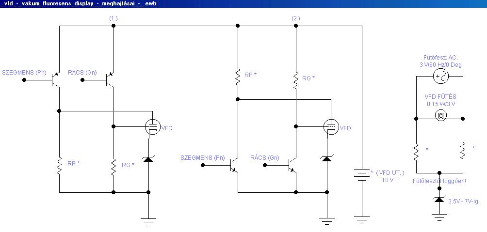

(#) _JANI_ válasza wik hozzászólására (») Feb 19, 2008 /
PL tranzisztorokkal, vagy VFD meghajtókkal. S egy Link a lehetséges illesztésről...
A VFD-d valószínűleg (99%), h. multiplexált, S a vezérlést ennek megfelelően kell a PIC-be megírni...
(#) wik válasza eSDi hozzászólására (») Feb 19, 2008 /
jaj :'( És akkor még felhuzo ellenállás meg miegymás?!
Nincs valami gazdaságosabb megoldás?
1ébként én ugy terveztem alapból, hogy egy shiftregiszter lanchal, utána egy tranyó azt jól van, na de, ebből 35? :S

(#) eSDi válasza wik hozzászólására (») Feb 21, 2008 /
Szerintem válogasd ki, hogy melyik rácsok és anódok kellenek neked, s így már redukálható az a 35 db kivezetés.... egy ilyen vezérlő IC-vel szerintem csak a baj lesz. ahogy néztem soros vonalon kell neki kiadni a parancsokat... s igy szerintem az időzítésekkel bajba lennél. inkább pár darab CD4511-esből s olyan OC-s inverteres pufferből kellene összehozni.... persze plus egy mikrovezérlő....
(#) szilva válasza wik hozzászólására (») Feb 21, 2008 /
Én nemrég találkoztam olyan IC-kkel, amik lehet, hogy alkalmasak neked is: TPIC6B595 vagy TPIC6C595.
Ezek shift regiszterek, a kimeneteiken külön tárolók találhatók, valamit a kimenetek OC-sek és 30-50V feszültségig használhatók. Mellesleg többszáz mA-t képesek elnyelni a kimeneti tranzisztoraik, de ez itt most nem lényeges szempont.
A B-s nagyobb áramú és nagyobb feszültségtűrésű kimenetekkel rendelkezik, ezért több GND lába is van, így nem lábkompatibilisek egymással, bár funkcióban azonosak.
A poén az, hogy ilyenekből össze lehet rakni hosszú sorokat is, amikbe két vezeték, egy data és egy clock segítségével bele lehet tolni a kívánt kimeneti állapotokat, majd egy harmadik vezetékkel vezérelve a kimenetekre egy időpillanatban lehet az új értékeket kiíratni. Így nem kell ezerlábú PIC a vezérléshez, mégis szépen lehet szinkronizálni a jelváltásokat a kimeneteken.
VFD-nél én ilyen meghajtók és egyszerű felhúzóellenállások használatát gondolnám célravezetőnek.

(#) boz6_gad válasza wik hozzászólására (») Feb 22, 2008 /
Igen a TPIC-ek jók erre a célra, de ha több szegmenst/anódót/rácsot kell meghajtani ár/kivezetés szempontjából nem annyira jó mint a HV5630 vagy testvérei. Annak idején csináltam vele nixi órát és ingyen küldték sampléban. Ha jól emlékszem itt van és megvehető is.
Ez az ic 32 bitet tud szintén sorosan 2 madzagról mint a fentebb említett. Van egy olyan szolgáltatása is, hogy polaritást válthatsz és ez az amitől remek VFD-hez is. Az meg csak hab a tortán, hogy nagy feszültségű és nagy áramú. Én, hajtok vele izzólámpát is, a nixie melett és épülget a VFD órám is ahol ezt céloztam meg használni.
