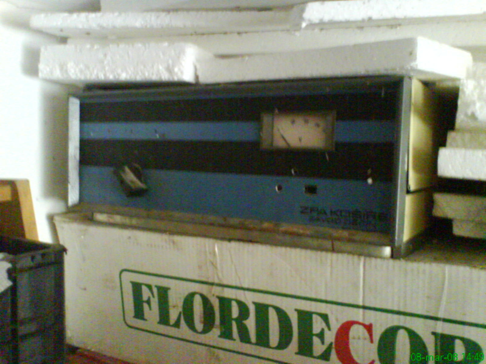

Hoppá nekem még van valamim ami ide tartozik!
bocs a képminoségért. valoságban jobban néz ki
