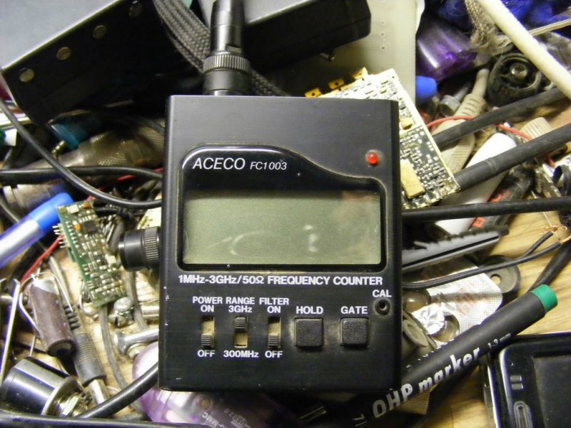

Jelenleg is ezt használom kvarcos adók beméréséhez,beállításhoz.
Én meg ezt az "asztal sarkán".
Persze csak vicc volt.
Én is beszerzek majd 1ilyen cuccot,vaterán láttam újszerűt 12ez.ért,az 1MHz-1GHz ig mért.
Vagy inkább +várom míg lesz amatőr találkozó/börze jövőre. Amit én találtam az jó frekimérőnek és 50-100mW.de akár nagyobb teljesítményű adó beméréséhez is,akár több méterről is kontakt nélkül.
Már régen meg szerettem volna kérdezni valakitől akinek ilyen frekimérője van, hogy mennyire van megelégedve vele? Mert bennem olyan piacos hatást kelt. Nekem egy ősöreg FC-1200-am van, amibe maradandó emléket hagyott egy CB rádió adóteljesítménye. Azóta olyan érzéketlen a kicsike.
Ezért le kellene cserélnem, és ha ennyiért lehet kapni egy legalább olyan minőségűt, ami ráadásul még 2-3GHz-ig mér, akkor nem érdemes építeni.
Teljesen megvagyok elégedve vele csak némi átalakítás kellett, 4db AA 800mah akku volt benne kapott helyette 5db aszem 800mah AAA-st mert elég spiccen van neki fesz és alámér kicsit ha nem teljesen töltött az akku.
A stabnak nem volt elég benne.
Lehet hogy nem kell kínlódnom. Vagy ez vagy az.
