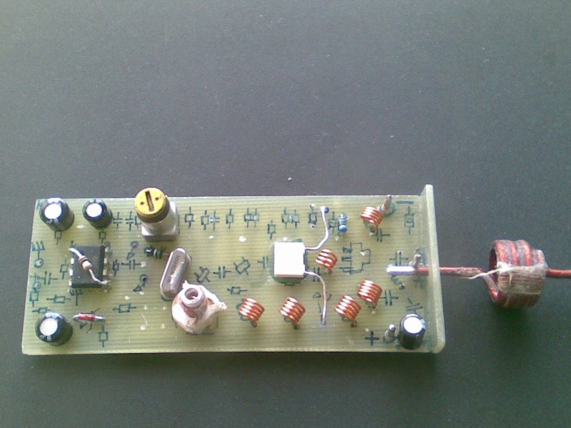

A csatolt, megépített oszcillátort hogyan tudnám begerjeszteni? Köszönöm.
Talán kapcsolj az áramkörre tápfeszültséget.
Úgy látom, az alkatrészek kilóra megvannak.
A bázis-ellenállás hova van kötve? Mintha a képen a földre kötötted volna, bár ezt nehéz kivenni. (a + tápfeszültségre kell) Honnan tudod, hogy nem rezeg? Rádióval próbáltad? Esetleg húzd szét/nyomd össze a tekercset, így változik a frekvencia. Mérj áramot, néhány milliampernek kell lennie. És tényleg nem hátrány, ha van rajta táp.
Talán úgy hogy panelra kellene +építeni,beszerezni 1 olcsóbb ccir/fm vevőt pl.használtat térerőmérővel,no és megmérni a tranzisztor B-E, C-E,fesz.geit kollektor áramát multiméterrel .My64 mastech a legolcsóbb,beszerezhető tranzisztoros Ic-s kapcsolásokhoz,teljesen +felel.
A többit neked kell +tanulni.
