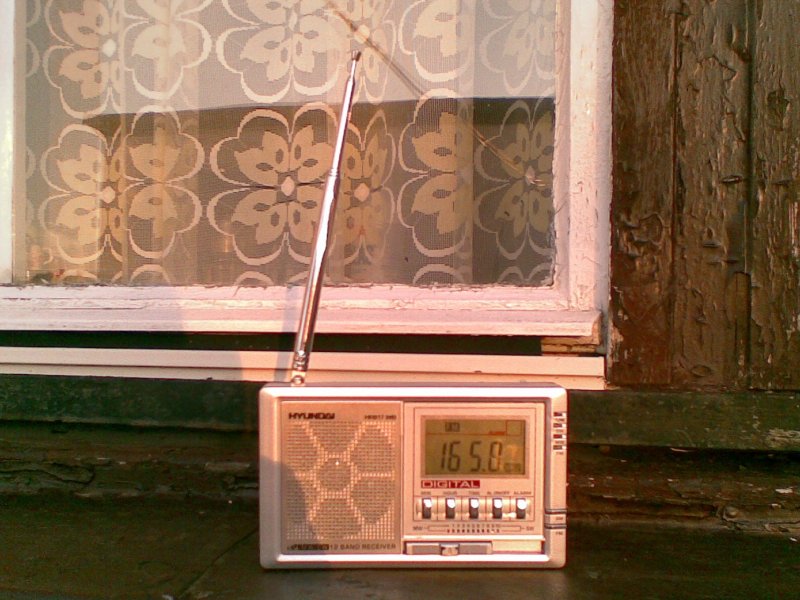

Üdv.én Hyundai frekimérős kisrádiót használok FM.128-178MHz-re,előbb áthangolom a beépített műszer segítségével.Majd 1Külső hangolható oszcillátorral végig hangolom a kívánt sávot az Rf.tekercset is kicserélem +forgókondinál 20pf.ket 3.3-4,7pf.ra trimmerrel érzékenyre hangolom,legkisebb zajra fülre is,végül antenna hosszabítótekercset forr.be és kész 3-4mikrovolt érzékenységű vevő.Nokia BLB-2 Li-ion akkuról működtetem,hogy tápfesz.ne essen 3Volt alá,vételi érzékenység +tartása miatt.Kéz érintésre 0.1Mhz hangolódik max.ez zsebrádiónál nagyon elfogatható érték.Odakinn is stabilan tartja.
mit hallgatsz ezen a frekin? meteo műholdat vagy légiforgalmat?
az oszci stabililyen frekin? Úgy tudom a rezgőkör L/C viszonyát nem szabad a C tulzott csökkentésével lerontani mert az oszci instabillá válik.
Nem a meteor.műholdat hanem néha 145,6Mhz en galyai átjátszott amikor van amatőr rajta,amugy 166Mhz re készitek kvarcos 3tranzisztoros kb.30mw.jeladót mikrofonhoz +más egyébhez.A kvarc 18,43Mhz adó 9.ik felharmonikuson dolgozik,3tagú szűrővel,14cm.drótantenna.Egyébként minden forgókondis rádiót igy kell áthangolni.Van az oszcitekercs 5ről 3menetre,Rf.bemeneti fok.6menetről 4menetre,3,5mm.átmérőn.A forgókondi+bennelévő trimmerek kapacitása 3-9pf.+3pf.attól függően hova állitod.A vele párhuzamos 20pf.kerámiakondikat ki kell dobni,igy nő +rezgőkör rezonanciafrekvenciája.Igy az oszci is feljebb megy,ilyen egyszerű.
Csak megjegyzés: nem minden forgókondis rádiót lehet így áthangolni. Ahol az oszcillátor a 2SC9018-as tranyóra és társaira épül, ott ez remekül működik. Viszont sok rádiót ma már pl. a CXA sorozat IC-ivel gyártanak. Én is hangoltam már át rádiót nagyobb frekire, de anno egy CXA1019-es IC-vel készültnél nem igazán működtek a trükkök. Pár MHz-cel feljebb lehet menni, de sokkal nem. Adatlapban is szerepel, hogy az IC legfeljebb 110 MHz-ig használható. Ezeknél az IC-knél már az RF rész is magában IC-ben van, nem csak a KF, így ezzel nagyon nem lehet mit kezdeni.
146Mhz-ig a régi 24lábú Cxa-jelü Ic-rádiókat is átlehet hangolni,persze ha nem cseréled ki az oszcitekercset +forgókondinál 20pf.-os kerámiákat kisebb értékűre nem fog menni soha.Kf.erősítővel mit akarsz azt nem kell piszkálni 10,7Mhz marad.Tegnap 2piaci kinai zsebrádiót húztam át 170Mhz-re CD2003-ic.-vel ment.Hát nem volt érzékeny +gyárilag sem kb.15-20mikrovolt,utólag tettem bele Rf.előerősítőnek smd.BFR93.most már egész jó 4mikro kb.érzékeny.Egyébként a mostani smd.utángyártott Ic.k ben Taiwani/Kinai 400-500Mhz es tranzisztorok vannak,rezgőkör+járulékos kapacitások kivülre kerülnek.Lásd gyártói adatlap:alldatasheet.com.IC2.com.

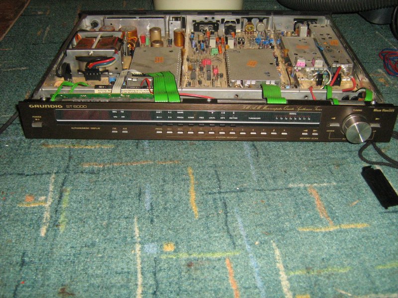

Lehet nem pont ebbe a témába való a kérdés de nem találtam jobbat. Van egy grundig st6000 típusú tunerem. Egy jó ideig tökéletesen működött aztán egy napon bekapcsoltam és csak a skálaizzó ég semmi más nem. Nem ad jelet a kimenetre, semmire nem reagál Biztosítékok rendben. Mi lehet a gond?
Nincs valakinek ötlete? Mit mérjek esetleg?
Oké. Köszönöm valamelyik nap azért megnézem amit javasoltál.
"csak a skálaizzó ég semmi más nem"
Ez azért rendkívül pozitív dolog... képzeld, ha a trafó is ezt tenné. Ha semmi sincs, akkor valószínűleg tápfesz gond van, kövesd először köbzoli tanácsát, aztán tudasd az eredményt,
Szia ! Kicsit pontatlanul fogalmaztam

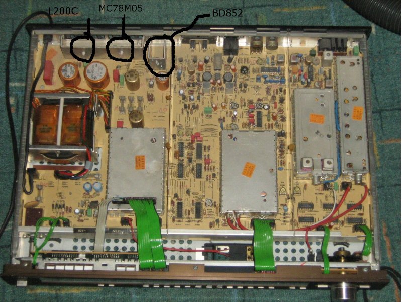

Csak a skálaizzó világít !Átnéztem a tranzisztorokat, de úgy néz ki hogy nincs bajuk. Jobban megnézve a szerkezetet észrevettem, hogy a +5V feszültség hiányzik (panelen jelölve). Találtam egy zéner diódát ami kicsit megviselt külső állapotban van. Multiméterrel mérve egyik irányba sem vezet át (nemtudom hogy ez így normális-e ) .
Nézd át a szekunder oldalon levő stab.Ic.12Volt van e kimenetén,és az 5Voltot is ellenőrizd.A zener diódán fesz.get mérj Uh=hangoló feszt.állítja elő.Megszakadni nem szokott csak az előtte lévő sönt R-s.Az Ut 15Voltot is ellenőrizd,a stab.Ic k innen kapják a tápot.Sárga 1000-2200mikrokat cseréld ki a tápban,ki lesznek száradva.Kb.22évesek,amúgy jó készülék szép hangja van.
Hello
Szóval van bent egy BD825(melegszik kicsit) (GND-hez képest: E-n 14,9V, C-n: 30V, B-n:15,6V). Van egy MC78m05 ezen semmi feszt nem mértem. L200c stab IC (ha jól gondolom) Input:22.4V Output:0V Limiting és Reference egyaránt 0V 5V feszültség nincs(a nyákon jelezve van hogy hol kéne lennie) |
