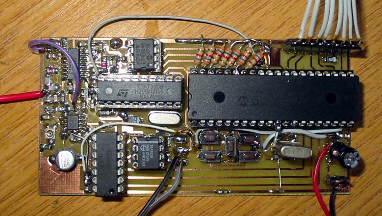

A napokban megépítettem ezt a rádióvevőt. Elvileg ez egy RDS dekóderrel ellátott FM rádióvevő. A hibajelenség a következő: Bekapcsolás után az LCD-n (Nokia3310-es kijelző) megjelenik a "RDS Decoder TechDesign.de" felirat, és utána mintha lefagyna a PIC. Nem reagál semmiféle gombnyomásra. A kijelzőn is csak az említett felirat marad meg. A digitális potikat bekapcsolásnál szépen beállítja középső helyzetbe és kész vége (ez egyébként lehet, hogy a potik saját tulajdonsága, hogy beállnak középre, de ez most igazából lényegtelen is). A linkelt honlapon a leírásban pl szerepel ilyen is, hogy start alatt ha nyomva tartom az egyik gombot, akkor az LCD kontrasztján tudok állítani. Ha ezt megteszem, akkor úgy indul a PIC, hogy kijelzőn megjelenik az "LCD brightness" felirat (amíg nyomva tartom a gombot), de állítani nem tudok semmit, nem reagál a PIC. Ha elengedem a gombot, visszatér az alapfelirat a kijelzőre (RDS decoder...). Teljesen úgy néz ki a dolog, mintha start utána PIC lefagyna, vagy valami lyesmi. Próbáltam már újra programozni, az sem segített (égetés során minden OK, hiba nem történik). Nagyon megköszönném ha valaki esetleg tudna némi jótanáccsal szolgálni. Sajnos egyedül úgy tűnik, nem tudok továbbmenni. ![]() Hátha segít, feltöltöm az általam hozzá tervezett NYÁK rajzát is. (a honlapon PLCC tokozáshoz vannak feltüntetve a PIC lábai, én azt természetesen módosítottam DIP tokozásra, elvileg azzal sincsen probléma). Előre is köszönöm a segítségeteket. Novák
Közben sikerült megoldani a dolgot. Vagyis azt hiszem. Próbaképpen rákötöttem a Nokia LCD mellé egy 4X20 karakteres LCD-t is, és így már tökéletes működik. Tudok választani a két LCD közül, hogy melyiket hajtsa meg, kontraszt állítás is működik
![]() És a rádió is szépen szól nagyon, a kijelzőre pedig kiírja a vett rádió nevét, az éppen futó szám címét, előadóját, valamint egy-két adó esetén a pontos időt és dátumot is. Üdv

Az a gond, hogy most a család egy része nyaral, így elvitték a gépeket. De megpróbálok életet lehelni egy régebbi gépünkbe, és azzal csinálni pár képet az áramkörről. Estig töltök fel képeket ![]() Pityu: ha gondolod, és tudok is, akkor szívesen segítek. Esetleg a másik topikban írd le konkrétan, hogy mit szeretnél megvalósítani (milyen jelet szeretnél átvinni, milyen tápról, stb...). Aztán meglátjuk mit lehet tenni azügyben
Na megtaláltam a régi fényképezőgépet, és még működött is
![]() Csináltam vele egy pár képet. Igaz, amiket itt most feltöltök, azok már a második körben készültek, mert először vakuval fényképeztem a kijelzőt, de ahogy rávakuztam, a kijelzőről minden eltűnt! A képen is csak az üres kijelző volt látható. Restart után ismét élt a kijelző. Na mindegy, akkor itt vannak a képek: (Az alsó 2 sor az futó szöveg, végigfuttatja a megjelenítendő szöveget, ha nem fér ki egyben).
