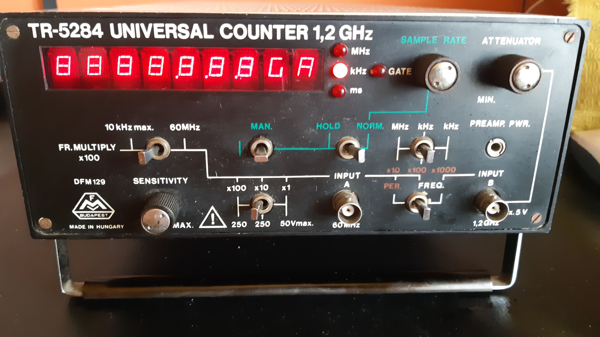

Tisztelt Fórumtársak,
Van egy FMV TR-5284 (1.2GHz) frekvenciamérő, számláló a birtokomban. A készülék azt követően romlott el, hogy 10 évig állt egy dohos helyiségben, mindenféle használat nélkül, még az előző tulajdonosánál. Hibajelenség: Bekapcsolás után a kijelző 8888.8.8.8GA (ez a "GA" valószínűleg szegmens hiba, és talán szintén 88 szeretne lenni). Sajnos semmilyen kezelőszervre nem reagál, a hátsó kapcsolók állásának változtatására sem. Egy apró életjel van, ha a bemenetet átkapcsolom 60MHz-ről (Input A) 1.2GHz-re (Input B), akkor felkapcsol még egy tizedespontot a kijelzőn, tehát 8888.8.8.8.GA jelenik meg. Először a tápkörre, és annak kondenzátoraira gyanakodtam, de sajnos minden táp kimeneten rendben vannak a feszültségek. Mit javasoltok, hogyan tovább? A hibakeresést kissé megnehezíti, hogy csak és kizárólag hétvégén vagyok a készülék közelében, így tanácsaitokat csak egy hét elteltével tudom majd követni. Amire gondoltam, hogy a tápegység látszólagos működőképességétől függetlenül ki fogom cserélni a készülék összes (mérőpanelen is fellelhető) elektrolit kondenzátorát. Mit gondoltok erről a lépésről? Hamarosan mellékelni fogok két képet, kérem, ellenőrizzétek le nekem, hogy minden szükséges panel benne van-e? Köszönettel: Attila
Az összes elkot nem cserélném, szerintem felesleges. Inkább átnézném alaposan a nyákot, csatlakozásokat, kapcsolókat, stb. hogy a párás, dohos környezet mit okozott.
Ha a tápok megvannak, megnézném van-e órajel. Ez a sok nyolcas olyannak tűnik mintha a led szegmens teszt funkció lenne beragadva. (Nem tudom, hogy milyen felépítésű, ledes kijezős, TTL áramkörös, stb.).

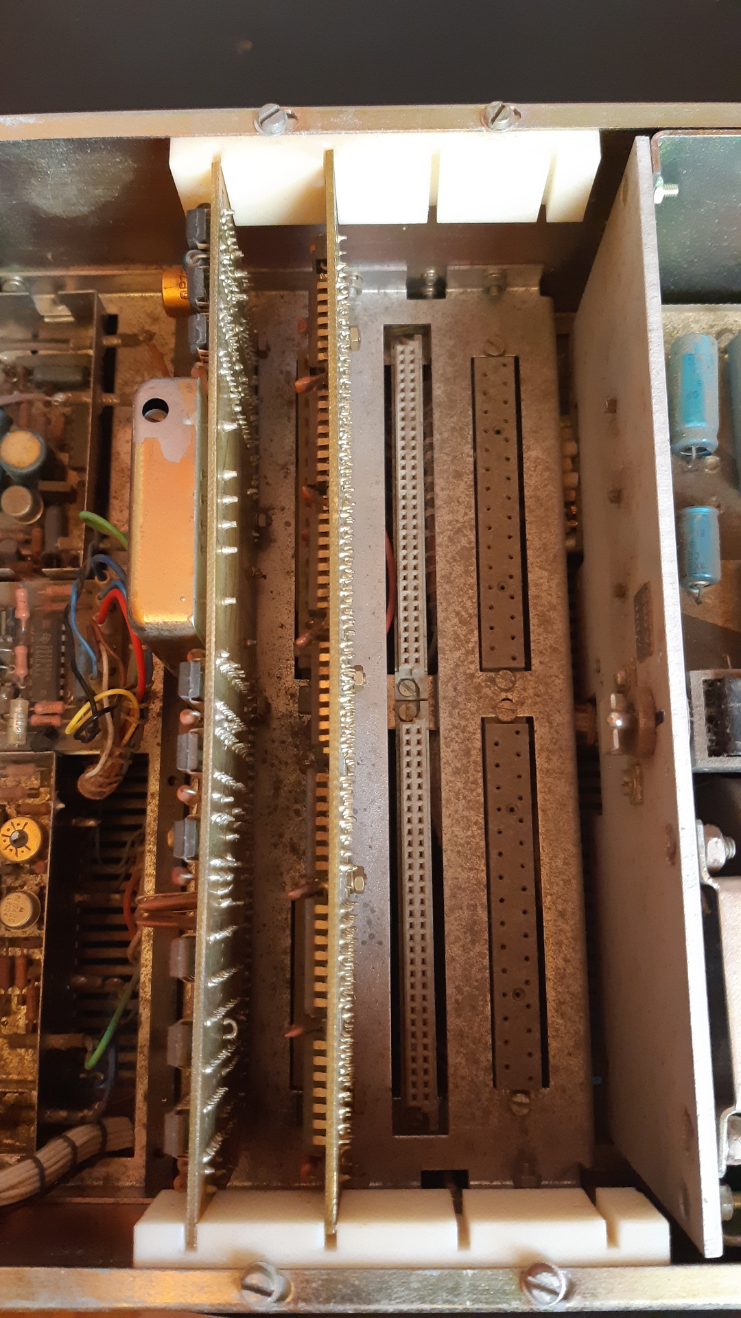

Íme az ígért képek.
Ha van lehetőségetek, kérem nézzétek meg a saját műszeretekben, hogy ezen panelek vannak-e benne, és ilyen sorrendben vannak-e? Nekem kissé gyanús az üres, harmadik slot. A hozzászólás módosítva: Nov 24, 2019
Úgy tűnik, az időalap, és a vezérlő kártya benne van.
Hp41C linkjéről töltsd le a gépkönyvét, ha lehet nyomtasd ki, és akkor minden kiderül. Egyébként két slot is üres, a negyedik nélkül valószínűleg el leszel, mert az egy IEC (soros port) illesztő kártya.
Rendben, jövő hét végén elolvasom a gépkönyvet, és egyeztetem a készülék fizikai tartalmával.

Van test üzemmódja, de láthatóan az sem az igazi, mert akkor minden LED -nek világítania kéne. Igen nagy a valószínűsége, hogy hibás, lehet, hogy pont a hiányzó kártya.
Nagyon köszönöm az eddigi kommenteket, ma tudom folytatni a javítást. Eddig jutottam el: - Kapcsolási rajz alapján a készülék összes, működéshez szükséges panele meg van - Elkókat nem cseréltem, műterheléssel pluszban terhelve is tudja a táp a kimeneteit, és a táp mindenhová eljut - A gépkönyv szerint a hátlapon lévő kimeneten 1MHz mérhető az időalap belső forrásból történő választása esetén. Ez meg van! ![]() - Talán van annak jelentősége, hogy mi történik, ha a kihúzom a benne lévő időalap vagy vezérlő kártyát: a. Ha egyik kártya sincs benne, akkor az utolsó TIL kijelző egy "F" -et mutat, az összes többi sötét, beleértve a tizedeseket is b. Ha csak a vezérlő kártya van benne, akkor az utolsó TIL kijelző egy "0" -t mutat, az összes többi sötét, beleértve a tizedeseket is c. Ha csak az időalap kártya van benne, akkor az utolsó két TIL kijelző egy "0F" -t mutat, az összes többi fullra ki van vezérelve, tehát 8888.8.8.80F látható. d. Azt az esetet ismeritek, amikor mindkét kártya benne van. ![]() A gépkönyv sajnos nem ír az általatok említett teszt üzemmódról. Akkor is lehetséges, hogy be van ragadva, ha a kijelző képes volt kártyák nélkül egy darab F-et mutatni? Tudnátok esetleg mondani valamit a további hibanyomozásról a teszt üzemmóddal kapcsolatban? Köszönöm előre is! Attila
