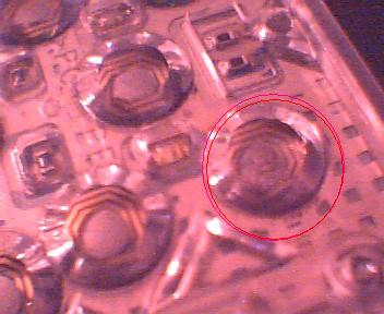

(#) Gab_Bee hozzászólása Márc 21, 2007 /
Üdv minden fórumozónak!
Remélem jó topikban tettem fel a kérdésemet...
Az lenne a problémám, hogy van egy régi Ericsson A2128-as típusú mobil telefon, amit most találtam meg! Első bekapcsolásra nem akart bekapcsolni, aztán rájöttem hogy azért lett félre téve,mert a billentyű fólia a bekapcs. gombnál el van kopva! Pontosan nem tom hogy ez mit takar, mert egy ilye szürkeszínű tömött karikákat látok minden gombnál! Csak a bekapcs. gombnál ez el van kopva úgy hogy nem akar bekapcsolni! Ezt hogyan lehetne megjavítani, vagy valahogy áthidalni ezt a problémát?
Szervízbe nem akarom vinni, mert azt mondták, hogy 2500Ft egy ilyen fólia! Annyit nem ér! :no:
ui:. próbáltam mindenféle módszerrel benyomni azt a gombot de csak 100 ból 2x ha sikerül bekapcsolni....
Üdv: Gab_bee
(#) brejti válasza Gab_Bee hozzászólására (») Márc 22, 2007 /
Helló Gab_bee:
Az egyik nap én is pont egy ericsson bekapcsológombját szereltem Én a következőt csináltam:
Teljessen szépszedtem hogy hozzáférjek a fóliához. Alufóliából vágtam egy kis kört, és pillanatragasztóval ráragasztottam a szürke körre. Lehet, hogy rézfólia jobb lett volna, de ezzel is működik.
(#) Gab_Bee válasza brejti hozzászólására (») Márc 22, 2007 /
