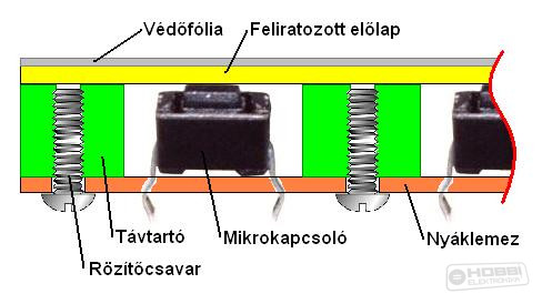

Fóliabillentyűzetet szeretnék készíteni, talán ez a cikk jó is lenne, viszont kérdésem lenne, hogy az itt lévő képen a "távtartó" milyen anyag legyen? Továbbá gondolom a feliratozott előlapot erre a "távtartóra" kell ráragasztani. A rögzítőcsavar pedig valami pici, pl. M2-es.
(#) Bakman válasza zenetom hozzászólására (») Ápr 27, 2014 / 1
A távtartó lehet műanyag is, fém is, éppen mit találsz. Az M3-as távtartó a legáltalánosabb, de lehet kapni M2,5 -öst is pl. a HEStore-ban. A rajz kicsit csalóka, elvileg nem így kellene kinéznie, hanem úgy, ahogy a mellékletben láthatod. Az előlapot a gomb felett ki kell vágni és a gombot addig "előreengedni", hogy a fóliához hozzáérjen.

(#) zenetom válasza Bakman hozzászólására (») Ápr 27, 2014 /
Ez így valóban jobbnak tűnik, köszönöm!
Bár nagyon kicsi a hely, a nyomógombak a lehető legalacsonyabbnak kell lennie.

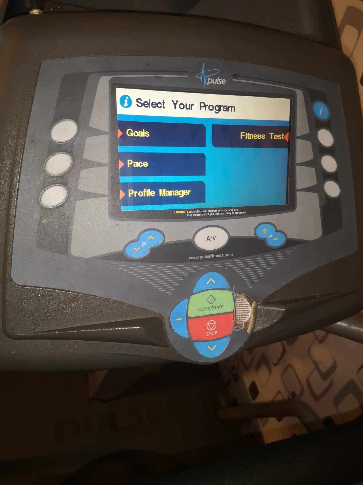

(#) abstrax hozzászólása Szept 25, 2023 /
Sziasztok, üdvözlet!
Van egy Pulse Ascent futópadom (2004-es modell), kapott szegény az élettől rendesen, különösen a fólia-tasztatúrás vezérlőpanelje. Néztem hozzá kintről "membrane-keypad"-ot, de rettenet ára van, ráadásul momentán épp nincs is.
Arra gondoltam, hogy átalakítanám valami megbízhatóbb megoldásra, nekem kell csak néznem itthon, nem zavar ha kicsit "barkács" lesz, csak működjön.
A dolog ott kezdődőtt, hogy egyik-másik nyomógomb nem reagált, előbb a pad felemelés, aztán a sebesség +, ez utóbbi miatt már nem is használható a gép, mert 0.5km/h-val indul, és a sebességet nem lehet növelni....
Szétszedtem a konzolt, a felragasztott fólia-billentyűzetből érkezik egy 12-érintkezős szalagkábel - vélhetően erről kapja a vezérlő az infót, hogy mit nyomtak meg.
Megszámoltam, 18db nyomógomb van a penelon. 3-3 a kijelző 2 oldalán (+- beállítás ehhez-ahhoz a paraméterhez, egy Infó gomb, egy AV, csatorna és hangerő +-, Start, Stop, Speed + és -, Elevation + és -....ennyi - lásd a mellékelt fotón.
Olvastam a mátrixos fóli tasztatúrákról, ott valahogy úgy van, hogy oszlopok és sorok vannak, és adott gomb megnymásakor egyértelműen kimérhető, hogy melyik 2 kontaktuson van rövidzár.
Én csinálnék egy külső konzolt (ne fúrkáljam már szét az eredeti kezelőfelületet), akár egy külön, a gép oldalára felcsavarozott dobozban, melyben ipari(?) nyomógombokra vagy bármi hasonló strapabíró, érintkezős gombra kivezetékelném ezeket a funkciókat, feliratozva. Ez örök élet meg egy nap, és cserélhető javítható egyesével, ha mégis tönkremegy valamelyik.
Azért írtam ezt a hosszas felvezetést, mert a lényeg:
Lehetséges kiváltani egy fólia-tasztatúrát, fixre vezetékezett nyomógombokkal?
A még működő gombokat ki lehetne sípolni a fólia-billentyűzet csatiján, így talán azonosítható lenne, mi hova megy.
A szalagkábel fogadó csati lábaihoz pedig hozzá lehetne vezetékelni az új nyomógombokat, azonosítás után.
Van ilyesmiben valakinek tapasztalata?
Műszakilag szerintem kivitelezhető lenne, kérdés ez a 18 funkciógomb és a 12 érintkező esete....ez nekem sehogy sem akar összejönni, mi lehet benne a logika....
Mindenféle építő ötletet-tanácsot szívesen fogadnék.
