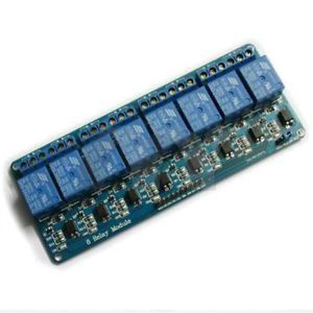

(#) niedziela hozzászólása Jan 23, 2016 /
Szia !
Használt valaki a képen látható relay modult ?
Arra lennék kíváncsi + tápot kell a vezérlő lábra küldeni, vagy GND-t ?
(#) Bakman válasza niedziela hozzászólására (») Jan 23, 2016 /
HA jól látom, ez az optocsatolós változat. Annak a bemeneteit GND-re kell húzni. Bővebben: Link. A jumper szerepére passzolok.
(#) pjg válasza niedziela hozzászólására (») Jan 23, 2016 /
Opto bemenetes, 10-20mA kell neki. Szerintem +.
(#) Bakman válasza pjg hozzászólására (») Jan 23, 2016 /
A linken ott a kapcsolási rajz.
(#) niedziela válasza Bakman hozzászólására (») Jan 23, 2016 /
Köszi, sajnos ettől féltem...
Mi a baj vele? Egy db. ULN2803 és készen is vagy.
18 kimenet kell
18 kimenet = 2,57 db. ULN2003. Egyébként sem szerencsés nagyon terhelni egy kontroller kimenetét.
Valószínű ez lesz, mert más nagyon nincs.
És matematikailag is alá támasztottad
Köszi !
