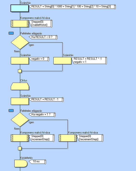

Sziasztok! lLenne egy kérdésem, amire nem jövők rá napok óta. ,mMelléklek egy progit, amiben szeretném a RESULT értékét a Keypad segítséggel megváltoztatni mínusz, ill. plusz értékRe. . aAttól függően léptetne ea motor 10, 15 vagy -10 ,_-15 (Mit? Fokot? Lépést? Macska fülét? Kígyó lábát?)

Feltöltöttem újra,talán ebből kiderül,hogy ha mínusz számot írok a keypadra akkor a motor ellenkező irányba léptessen.
(#) Bakman válasza Horváth P Tamás hozzászólására (») Feb 17, 2021 /
Új változó, neve "negativ", a többi kiegészítés a csatolt fényképen, könyvjezővel jelölve.
Hogyan gondoltad a negatív számok megadását? A képen szereplő első ikon (számítás) szerint a "RESULT" nevű változó csak pozitív lehet.
(#) Horváth P Tamás válasza Bakman hozzászólására (») Feb 17, 2021 /
Köszönöm a gyors segítséget.Arra gondoltam, hogy a * jellel, mint mínusz előjel.
Így egy kicsit egyszerűsödik, lásd melléklet.

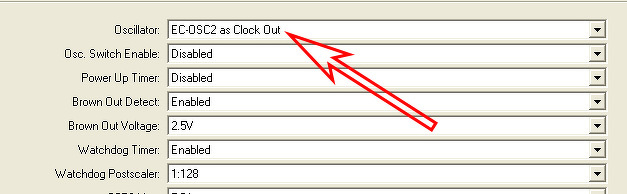

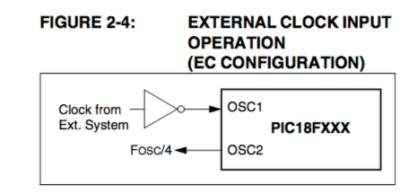

18f252 pic ről szeretnék szinkron jelet levenni . Ezt milyen beállítással tudom megtenni és melyik kimeneten jelenik meg a kvarc frekvenciája ?
(#) Bakman válasza kaqkk hozzászólására (») Márc 14, 2021 /
Ha külső órajelet használsz (konfiguráció) , akkor a CLKO láb használható órajel kimenetnek, ahol a bemeneti frekvencia negyede jelenik meg. KVarc használata esetén a nagyok szerint nem illik terhelni a CLKO lábat.

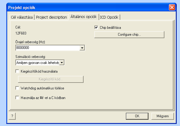

Segítséget kérnék. Flowecode-dal programozom a PIC-eket és mindig sokat szívok, mire be tudom indítani. A problémát az okozza, hogy a belső órajelet nem tudom beállítani rendesen (ritkán használok külső órát a PIChez, nincs szükségem nagy pontosságra).
PL jelenlegi eset: egy sima LED villogó. ezzel tesztelem hoyg jó e a beállítás. 1 sec be, 1 sec ki, ennyi a program. De mikro rátöltöm a PIC-re, vagy 1000el villog, vagy nagyon lassan, vagy sehogy.
A flowecode-dal előbb lefordítom HEX-be, majd ezt betöltöm a Pickit programozóba és azzal írom a PICbe. Sztem itt lehet a kutya elásva, mert a FC-be 20 MHZ-etállítok, de a PIC csak 4 Mhz-en megy, akkor nem jó ez egész. De nem tudom hogy a PICKIT3 programozóban hol állítom a belsó órajelet,. Gyanítom, hogy a Configuration linknél levő bitekkel állítom, de ezek beállítását nem találom a PIC adatlapján.
Tudna nekem valaki segíteni a PICKIT3-mal helyes oszcillátor konfigurálásban?

(#) Bakman válasza djadji hozzászólására (») Márc 23, 2021 /
Két-három helyen is meg kell adni az órajel frekvenciáját/forrását.
Konfiguráció, Flowcode, osccone regiszter. Tölts fel egy hibás LED villogtatást, kijavítjuk neked. A 20 MHz biztosan nem jó, ilyen órajel frekvenciát nem nagyon tudnak a kis PIC mikrokontrollerek maguktól.

(#) djadji válasza Bakman hozzászólására (») Márc 23, 2021 /
Igen, pont a teszt miatt. Ha villogás kb ok, akkor nagyjából megvan a beállítás. De van, hogy ha ugyanazt beállítom egy másik Flowecode projectbe , akkor megint nem működik. (vagyis szerintem ugyanazt). Szóval legtöbbször ha van egy jól villogó programom,azt kezdem el ártírni. Elég fárasztó és selejtes megoldás, de nem tudtam rájönni egy betonbiztos megoldásra.
Kölönösen azért bosszantó, mert rendszerint nekem kb tökmindegy lenne az órajel. Ahhoz hogy 5 percenként ellenőrizze a hőmérsékletet, vagy ilyesmi, nem is kellenek Mhz-ek.
Ez egy 16F683, elvileg 4 Mhz-et tud. A 20at csak példának írtam, de állítok én mindent.

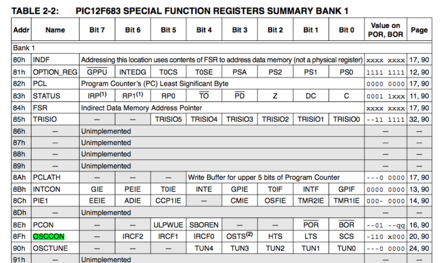

Nézegesd a PIC-ek adatlapjait mert a PIC16F683 belső órajelgenerátora több frekvenciára is beállítható.

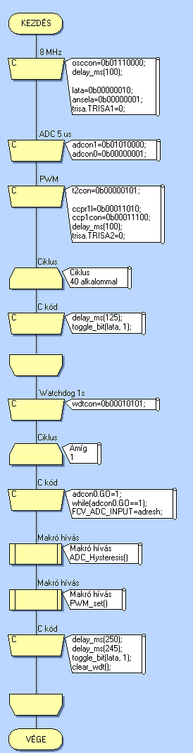

Itt egy FCF file, vagy a 100dik próbálgatáson vagyok túl ma... Van egy poti is benne, a ADC működés ellenőrzéshez, de van benne fix szünet, ami mutatná a működést.

Lépések:
1: kiválasztod, hogy belső vagy külső órajellel akarod hajtani a kontrollert (jelen esetben belső).
2: kiválasztod az adatlap alapján, hogy a lehetőségek közül melyikkel élsz. Én a 8 MHz-et választottam neked.
3: Flowcode -> Build menü -> Projekt opciók... -> Chip beállítása (kipipál) -> Configure chip... Itt megadod a konfigurációt amit szeretnél használni. Ez úgy-ahogy megvan, komolyabb probléma nincs benne.
4: Flowcode -> Build menü -> Projekt opciók... -> Órajel sebessg (Hz): mező. Beírod a 8 MHz-et: 8000000
5: raksz egy C blokkot a program elejére, ezzel a tartalommal:
osccon=0b01110000;
A részelteket az adatlapban találod az oszcillátor konfigurációnal. Ha nem egyértelmű, lehet kérdezni.
6 opcionális: a C kód után, hacsak valamiért nem kell sietni, érdemes egy kis késletetést rakni. Pl. stabilizálódik a tápfeszültség, észhez tér a panelen lévő többi eszköz, chip újraírásakor segíthet (speciális eset, ezt most ne eröltessük).
Ennyi.

(#) Bakman válasza kaqkk hozzászólására (») Márc 23, 2021 /
Belső órajel használata esetén mindenképpen kell, mert anélkül a regiszter az adatlapban megadottra áll be Reset esetén. Már ha az éppen nem az, amire egyébként is szükséged van.
