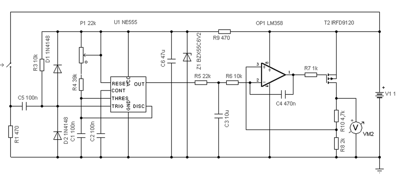

Adott 1 Pannónia motor, amit már korábban megcsináltam FETes gyújtásúra, szereztem egy Ikarusz busz fordulatszám mérőt, és van egy induktív jeladóm.
Előre jelezném hogy a Pannónia megszakítóját is induktívra cseréltem.
A busz fordulatszám mérője 0-12v között tökéletesen működik szabályozható tápegységen keresztül.
Tehát adott 1 induktív jeladó és 1 fordulatszám mérő óra ami közzé kellene egy elektronika ami fordulatszám függvényében emeli vagy csökkenti a tápfeszültséget.
Nem szeretnék semmilyen PIC megoldást, biztos van valamilyen egyszerűbb megoldás is.
Tanulni soha nem szégyen, tapasztalt szakiktól
(#) proli007 válasza pocok1 hozzászólására (») Aug 20, 2015 /
Hello! Megrajzoltam, kb. mit kell elkövetni.
- Tekintve, hogy fogalmam sincs, hogy az induktív jeladód milyen feszültséget ad, nem biztos, hogy az 555 előtti bementi fokozat megfelelő. De lesz itt aki tudja, vagy választasz olyan fordulatszámmérő bementi egységet, ami a gyújtástrafó primerjére csatlakozik.
- De a lényeg hasonló, amit a Led-es analóg fordulatmérőknél látni. Monostabil multi, integráló RC tag, majd egy erősítő fokozat, ami 12V-ig képes felerősíteni az analóg jelet. (Mondjuk a rendelkezésre álló tápfeszt sem írtad.)
De kiindulási alapnak biztos megteszi..
(#) pocok1 válasza proli007 hozzászólására (») Aug 22, 2015 /
Szia! Bocs kiment a fejemből Az induktív jeladó 12v kapcsol PNP-s,amúgy 24V os,
de 12V voltról is tökéletesen teszi a dolgát
Pannónia kis traktorba lenne ez beleszerkesztve
(#) proli007 válasza pocok1 hozzászólására (») Aug 22, 2015 /
Hello! Ja, hogy ez egy gyári induktív közelítéskapcsoló? Akkor csak egy differenciáló tag kell a bemenetre. Pld. így..
Igen igen gyári. 3 ér van a vezetékben +,-,és a jel.
Ez jó lesz. Remélhetőleg lassú fordulatnál is megfelelő sebességgel kapcsol a kimenete. Ha nem. jelformáló kell. De gond egy szál sem, van a 358-ban még egy OPA.
Nagyon szépen köszönöm a segítséget, akkor a második rajzot ha megépítem akkor működnie kell.Remélhetőleg menni fog lassú fordulatnál is.

(#) pocok1 válasza pocok1 hozzászólására (») Aug 27, 2015 /
Megcsináltam a NYÁK rajzot, de sajnos még nem tudtam meg is csinálni, mert hát a munkahely az első
Átnéznéd nekem hogy rendben van e?
Előre is köszönöm
(#) proli007 válasza pocok1 hozzászólására (») Aug 27, 2015 /
- Alapvetően jó, de az átkötések kihagyhatók. (Ellenálással is "át lehet ugrani vezetősávokat, nem kell drót.)
- Nem ártana kissé megrendezni a nyákot.
- A 12V-ra sem ártana tenni egy 47µF-os kondit.
- A nem használt műveleti erősítőt célszerű "hatástalanítani". (A 6-7 lábát összekötni, 5-ös lábát a 3-asra kötni.)
- Nyák ellenőrzésre van külön topik.
