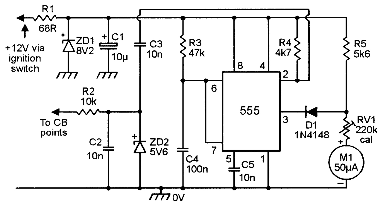

Hello! Elvileg bármelyik fordulatszámmérő kapcsolása megfelelő lenne számodra, mely nem közvetlen digitálisan mér. (Pld. egy Led-soros) De ahhoz, hogy valaki segíteni is tudjon, elsőként az alkalmazott műszer érzékenységét (esetleg működését) kell ismerni, hogy a műszerhez lehessen illeszteni egy meglévő rajzot.
De legyen itt egy meglehetősen egyszerű megoldás a hálóról.

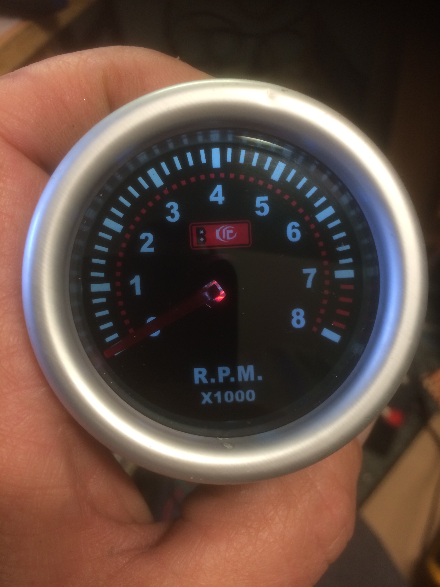

(#) Pali79 hozzászólása Okt 16, 2018 /
Sziasztok! Vettem fiam Simsonjára egy, két órából álló szettet. A fordulatszám mérő fordulatonként egy jelet kér. A motor még nem trafós változat. A jelet a megszakító róla vettem le, de alapjáraton is kb. 4000-et mutat. A jel pergésmentesítése nem megoldott. Lehet ez a hiba oka vagy máshol keresgéljek?

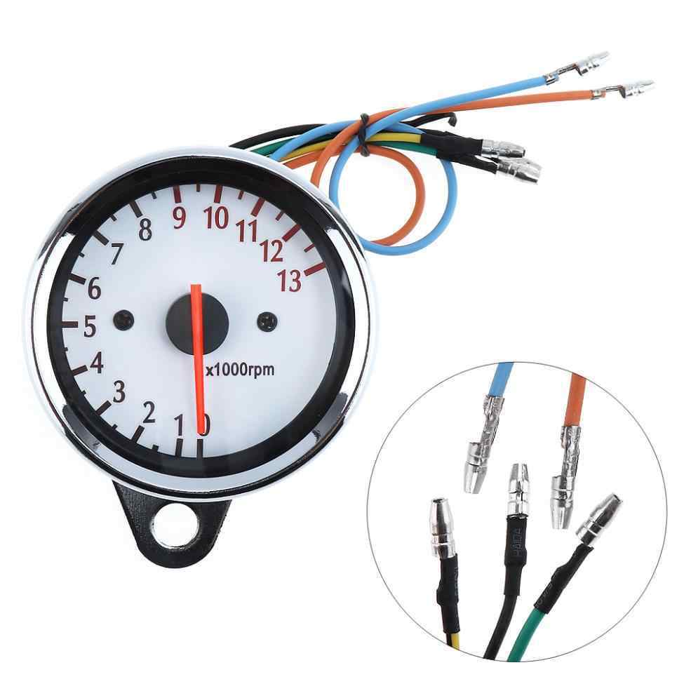

(#) bancsi15 hozzászólása Szept 7, 2019 /
Rendeltem egy kis fordulatszámmérőt a robogómra.
Ilyen:
https://www.aliexpress.com/i/32852543042.html
Szeretném kipróbálni még felrakás előtt.
Elvileg test, 12V és a trafótól kell neki jel a CDI-től, ha jól tudom.
Hogy lehetne ezt kipróbálni? Kis pl. 6V-os egyenirányítatlan trafóval jelnforrásként esetleg vagy valami 555-ös kis okossággal?
Köszi szépen!
(#) VIM válasza bancsi15 hozzászólására (») Szept 7, 2019 /
Szia! A leírtak szerint csatlakoztasd és ha megszakítós akkor a trafó 1. pontjáról adjál neki a sárga-fekete csíkos szálra jelet és majd meglátod, hogy mit mutat, egyáltalán megjeleníti e az onnan jövő jelet.
(#) Pali79 válasza bancsi15 hozzászólására (») Szept 8, 2019 /
Adsz neki tápot pl egy trafós tápról és az egyenirányító elötti részre kötöd a jelet. 50Hz-nél 3000f/min kell mutasson. De persze 555-tel vagy valamilyen mikrovezérlővel is könnyen megoldható.

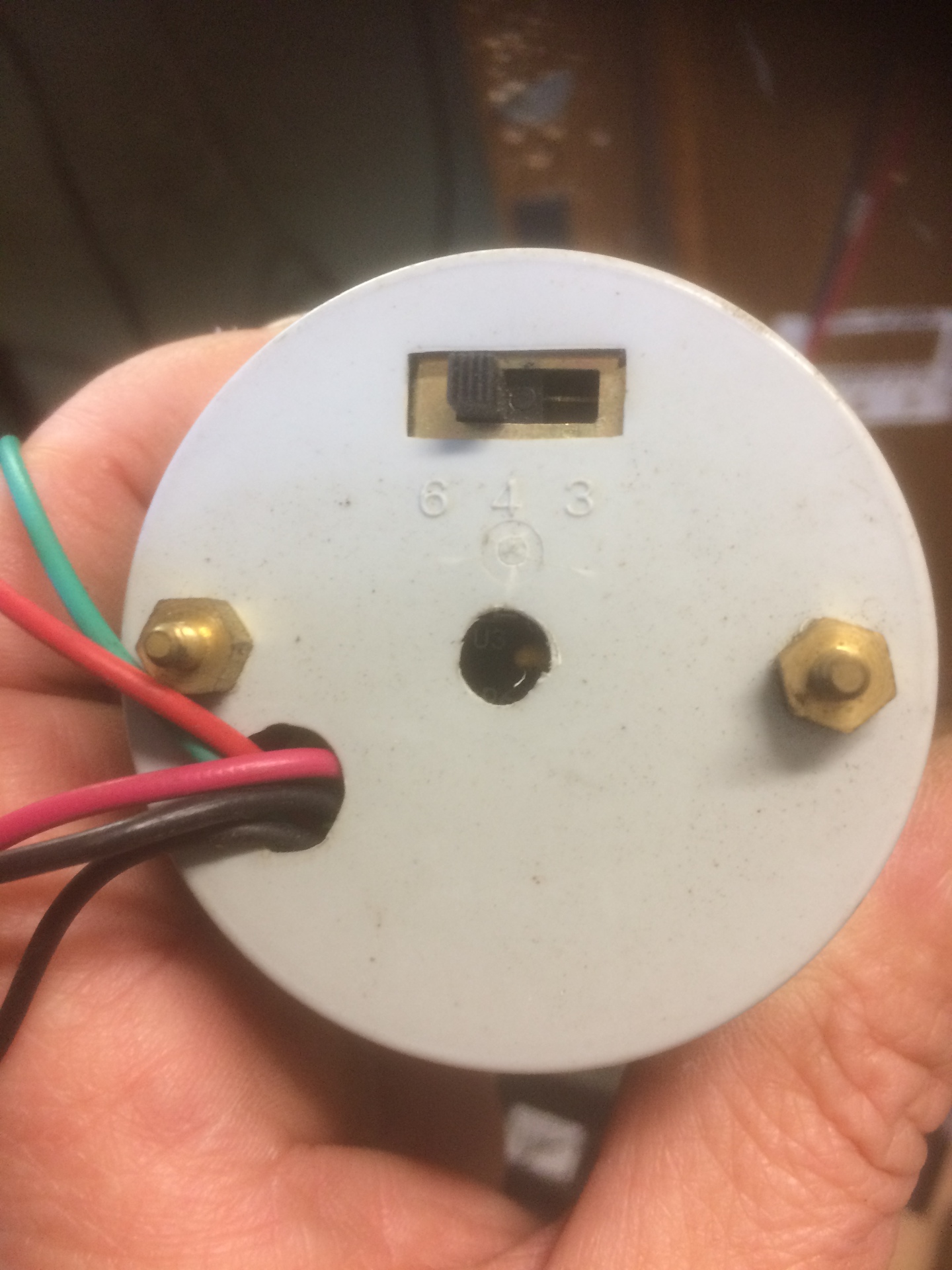

(#) lajos1969 hozzászólása Márc 14, 2020 /
Van egy ilyen fordulatszámmérőm,
annyi a gond vele, hogy simsonra kellene de a kapcsoló ami rajta van az 3-4-6 hengeres motorra jó valahogy meg lehetne oldani, hogy jól mérjen a simón?

(#) Gafly válasza lajos1969 hozzászólására (») Márc 14, 2020 /
Azt tudjuk már, hogy mi az az 5 vezeték?
(#) lajos1969 válasza Gafly hozzászólására (») Márc 14, 2020 /
Két piros plusz, két fekete mínusz, zöld jel be.
Kipróbáltam így, működik csak kevesebbet mutat a valós fordulatnál.
A gyújtótrafóra van kötve.
Ha egy diódát teszel a bemenet elé, akkor is működik?
(#) furko válasza lajos1969 hozzászólására (») Márc 14, 2020 / 1
Azt kell vizsgálni hogy egy fordulatra hány gyújtóimpulzus jut.
Simsonnál minden fordulatra jut egy.
4 ütemű négy hengeres motornál minden fél fordulatra jut egy, egy teljes fordulatra kettő.
4 ütemű háromhengeres motornál a forgattyú tengely csapok 120° ban helyezkednek el, két fordulatra három gyújtóimpulzus jut.
4 ütemű hathengeresnél pedig egy fordulatra három gyújtóimpulzus.
Semelyik állásban sem fog pontosan mérni.
Szét kell bontani az órát, és a műszeren megpróbálni felezni a feszültséget, és akkor a 4 hengeres állásban talán jó lesz. (az is lehet hogy van benne állítási lehetőség)
Vagy valahogy kétszerezni kell a jelet ami a gyújtótrafóról jön.
(#) proba válasza furko hozzászólására (») Márc 14, 2020 /
Vagy megnézni mit kapcsol a kapcsoló. Azon az úton szerintem bármelyik motorhoz el lehet jutni. (hacsak nem processzoros, de azt nem gondolnám. )
(#) furko válasza proba hozzászólására (») Márc 14, 2020 /
Meg kellene nézni milyen jelet vár a zöld vezetéken.
Lehet hogy a lendkerékre ragasztott két egymással szemben elhelyezett fényvisszaverő matricával és reflexiós optóval meg lehet oldani hogy egy fordulat alatt két jelet kapjon.
