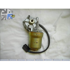

Sziasztok.Egy kis segítséget szeretnék kérni.Szükségem lenne egy forgató motorra,ami szabályozható.Igazából az lenne vele a célom,hogy max 10-15 kilós csöveket elbírjon forgatni,és nagyon lassan forogjon,ugyanis az adott csöveket szeretném rajta hegeszteni avi-val.Ezzel a kis szerkezettel igen csak megkönnyíteném a munkámat. Szóval az érdekelne,hogy milyen motort vegyek,és milyen elektronika kellene nekem.Előre is köszönöm a válaszokat.

Ilyen lassú motor nem létezik, hanem csak áttételes motor. Amit akár te is el tudsz készíteni. Ha pl egy DC motorral csinálod áttétellel, akkor PWM szabályzóval tudod is szabályozni.
(#) kaqkk válasza M.Norby hozzászólására (») Nov 29, 2011 /
Javasolnék egy ablaktörlő motort mondjuk egy használt akkuról táplálva
(#) zoly15 válasza kaqkk hozzászólására (») Nov 29, 2011 /
Az ablak törlő motor jó, csak nem birkózik meg 10-15 kilóval, vagy valami nagyon erős ablak törlő motor kell..
(#) Ghoost válasza zoly15 hozzászólására (») Nov 29, 2011 /
Ajanlom a LADA ablaktorlo motorjat melyrol a mechanikat leszedve egy csiga atteteles hajtomuvet kapsz.

Sziasztok.Igazából kiderült hogy nekem egy hajtóműves motor fog kelleni,mert az tud olyan sebességet produkálni.Itt van pár kép a melóhelyes forgatóról.
http://kephost.hu/share-B3EC_4ED679DB.html - http://kephost.hu/share-C6BB_4ED679DB.html - http://kephost.hu/share-946B_4ED679DB.html - http://kephost.hu/share-DEE5_4ED679DB.html - http://kephost.hu/share-3D2B_4ED679DB.html

(#) zolika60 válasza M.Norby hozzászólására (») Nov 30, 2011 /
A jpg1-es képen szerintem egy busz vagy egy teherautó ablaktörőmotorja van. A többin lévő motor adattábláját nem tudtam leolvasni.
(#) M.Norby hozzászólása Nov 30, 2011 /
Az a zöld egy hajtómű.Az alsó meg egy 24v-os dc motor,
A 24V-os DC motor szerintem egy teherautó ablaktörlőjében is megtalálható. Ha a zöld csak egy hajtómű, akkor hol a motorja?
Az első képen van egy motor,utána egy kis hajtómű,és a nagy zöld is egy hajtómű
No az első képen lévő motor és kis hajtómű, egyben egy ablaktörlő meghajtása szerintem. Ha ez hajtja a zöldet, akkor az még lassító áttételként működik. Mondjuk én motornak néztem. :yes:
Lehetséges hogy ablaktörlő motor,de a zöld tuti hajtőmű.
Akkor csak azt kell megtudnod, hogy hányszoros. Az adattáblán rajta van gondolom, mert sajnos nem látom. A meghajtó ablaktörlőhöz pedig könnyű fordulatszám szabályozót csinálni.

(#) erbe válasza M.Norby hozzászólására (») Nov 30, 2011 /
„de a zöld tuti hajtőmű.”
Nem is akármilyen! Folyamatosan változtatható áttételű. !!!
A motor se ablaktörlő, csak hasonlít. Nem túl bonyolult ablaktörlő motorral hegesztéshez forgatót készíteni, egyik szomszédom pl. 50 cm átmérőjű vágókorongból ( ) készítette az asztalt és alulról nekiszorított gumigörgővel hajtatja dörzsáttétellel. Az ő esetében pl számított, hogy a vágótárcsa nem vezeti az áramot és eléggé tűri a hegesztési szikrákat... Jobb is, ha az áramátvitelt nem a csapágy zsírban futó golyóira bízzuk.
Erre a célra meg szabályzót legfeljebb a CO2 hegesztőgépek előtolásszabályzóit lehet készen kapni. 230 V-tal közvetlenül meghajtott motort nem szívesen tennék ilyen helyre.
