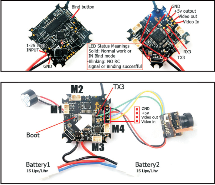

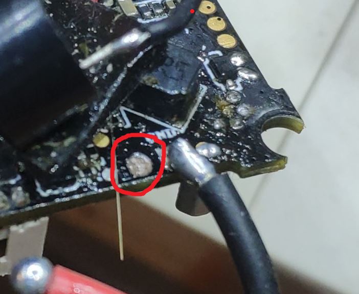

(#) Padlock hozzászólása Dec 1, 2019 /
Üdv mindenkinek.
Van egy kis drónom. Egész kicsi, egy Mobula 7. Olyan problémám van, hogy leszakadt az Input lipo+ kábele, és egyszerűen nem tudom visszaforrasztani, mert nem tapad. Már letisztítottam mindent, alkohollal is, a Gnd azonnal odatapad, de a plussz oldali ág nem. Akármit csinálok. . Sajnos nem találok másik input forrpadot, ahonnan meg tudnám táplálni az FC-t. Már rendeltem wire glue-t a Conradból, amíg a BG-ről meg nem jön, de attól tartok, azzal sem leszek előrébb. .
Tudnátok tanácsot adni? Nem szeretnék csak ilyen pici problémáért egy komplett FC-t rendelni, és átforrasztani mindent. Az egyik képen, a bekarikázott, hibás forrpad látszik, a kombinált képen a komplett FC mindkét oldala. Nem találok a manualban sem másik olyan pontot, ahol tudnék input ra forrasztani.
(#) Bakman válasza Padlock hozzászólására (») Dec 1, 2019 /
Lehet hogy amit látsz, az maga a NYÁK, a forrpont peidg leszakadt, a vezetéken maradt. A képről nem látszik tisztán de gyaníthatóan ez a baj.
(#) Kovidivi válasza Padlock hozzászólására (») Dec 1, 2019 /
Keress másik pontot. A kondik lábára is rá kell, hogy menjen a pozitív táp, ha van feszültség stabilizátor, akkor oda is, vagy a motorokat meghajtó IC-re, stb...
(#) (Felhasználó 1947) válasza Padlock hozzászólására (») Dec 1, 2019 /
Szikével óvatosan "kapard" meg a hibás forrasztás környékén a forrasztásgátló lakkot,
akkor látod hova kell forrasztani a vezetéket.
De így ránézésre csak a rideg ólommentes forrasztásra gyanakodom.
(Ez esetben az összes ónt szivasd le a padről, és forraszt újra azt a pontot, új ónnal.)
Egy makró fotó nem ártana a pad-ről, akkor előbbre lennénk.
(#) Padlock válasza (Felhasználó 1947) hozzászólására (») Dec 15, 2019 /
Az már a megtisztított, lekapart felület. Elég nehéz makróznom, az egész nyák 23.5x23.5 mm-es. De majd megpróbálok valamit. Sajna csak ez az egy betáp forpad van. Innen egyből az 5V BEC-re megy.
(#) Petyaa válasza Padlock hozzászólására (») Dec 15, 2019 /
A vezetékről a régi ónt szívd fel, és friss tiszta ónnal próbáld meg. Legjobb lenne a felülelet 600 körüli papírral megtisztítani fülpálca segítségével, majd úgy megpróbálni.
A hozzászólás módosítva: Dec 15, 2019

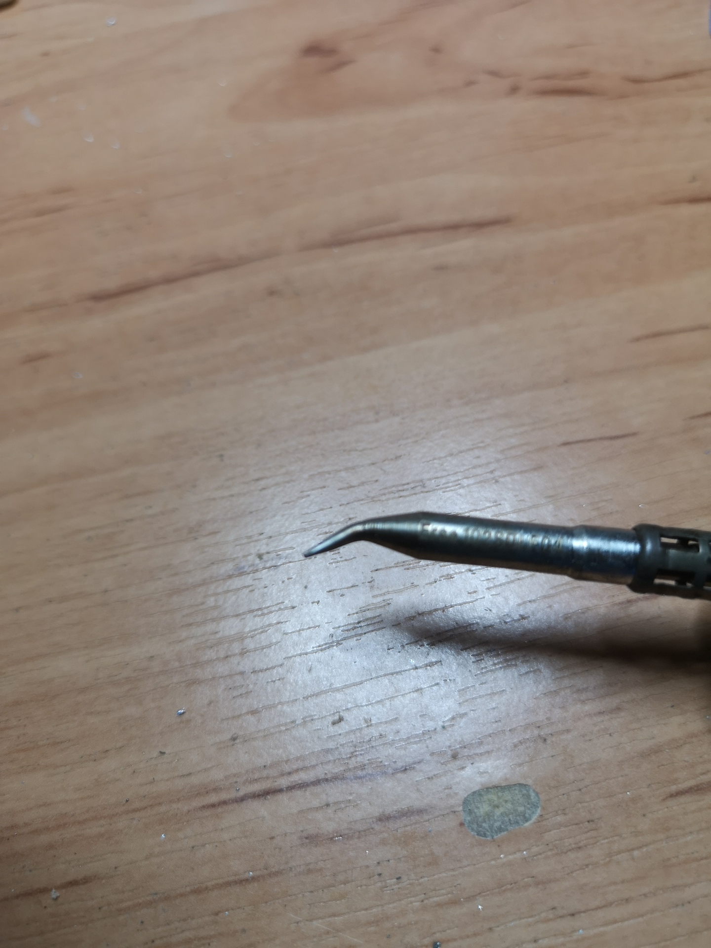

(#) Janaboy hozzászólása Feb 21, 2020 /
Nem vagyok nagy szakértő, lehet hülyeséget kérdezek.
Van egy Ersa Pico Nano pakam, amihez vettem nemrég egy ilyen hegyet Bővebben: Link
A gondom, hogy nem igazán akar felfutni rá az ón, már próbáltam többféle képen.
Mit hibazok el?
Többi hegynel nincs ilyen gond.
Köszi,
(#) Atis57 válasza Janaboy hozzászólására (») Feb 22, 2020 /
Milyen ónnal próbáltad. ólmos-ólommentes?
milyen folyasztószert használtál? gyantás-flux tipusú?
A végén a bevonat nincs bemattulva?
Mert a rézhegyhez nem tapad-fut az ólommentes.
(#) Bakman válasza Janaboy hozzászólására (») Feb 22, 2020 / 1
A kör keresztmetszetű hegyeken a megszokottól eltérően (pontosabban alig) tapad az ón, lehet, hogy ez a probléma. Mármint az, hogy neked szokatlan. A "nem igazán akar felfutni rá az ón" részből én erre következtetek.
A hozzászólás módosítva: Feb 22, 2020
(#) Janaboy válasza Atis57 hozzászólására (») Feb 23, 2020 /
Szia,
Csatoltam képeket.
NoClean fluxom van.
@Bakman lehetséges, van egy ugyanugy kör szerű/kúpos hegyem, az egyenes, de az rendben van.
Köszönöm
(#) Chipmunk1960 válasza Janaboy hozzászólására (») Feb 24, 2020 /
Szia, Javaslom a tip refresher-t. Ha túl meleg a páka hegye, s megég, akkor is nehezen tapad meg rajta az ón. Javaslom nagyon finom csiszolópapírral végighúzni/tisztítani, mondjuk 600-as, s utána, még éppen meleg hegyet beavatni, ami már olvasztja az ónt. Ezeknek a nagyon vékony hegyeknek az egyik gondja, hogy nagyon kevés hőt tud tárolni, a fólia gyorsan elvezeti, ezért nehezebb vele dolgozni, illetve feljebb kell csavarni a hőfokot a rendes forrasztáshoz. Javasolnék helyette egy "K" alakú hegyet, aminek a vége elég vékony, de a teste elég hőt tud tárolni.

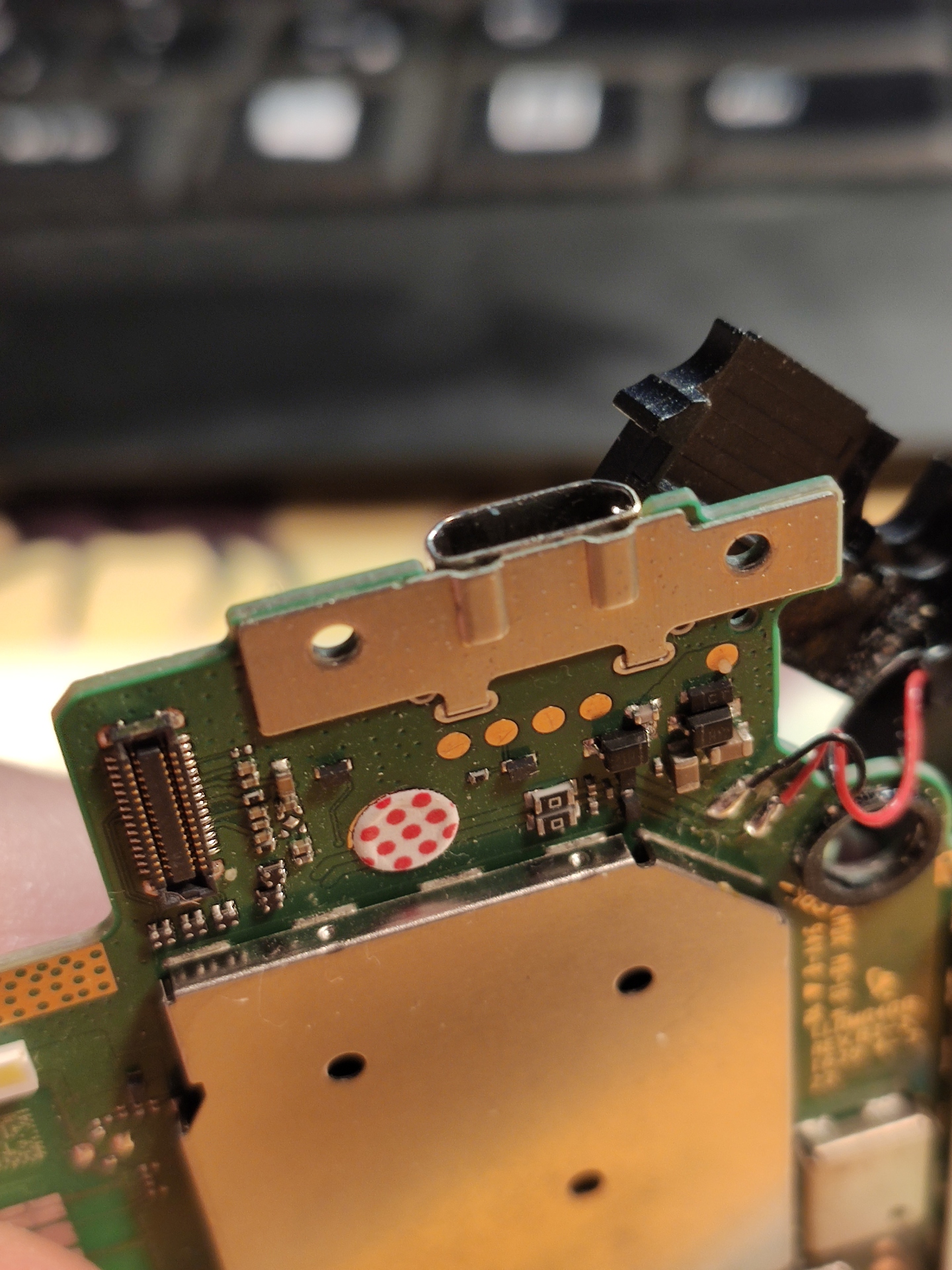

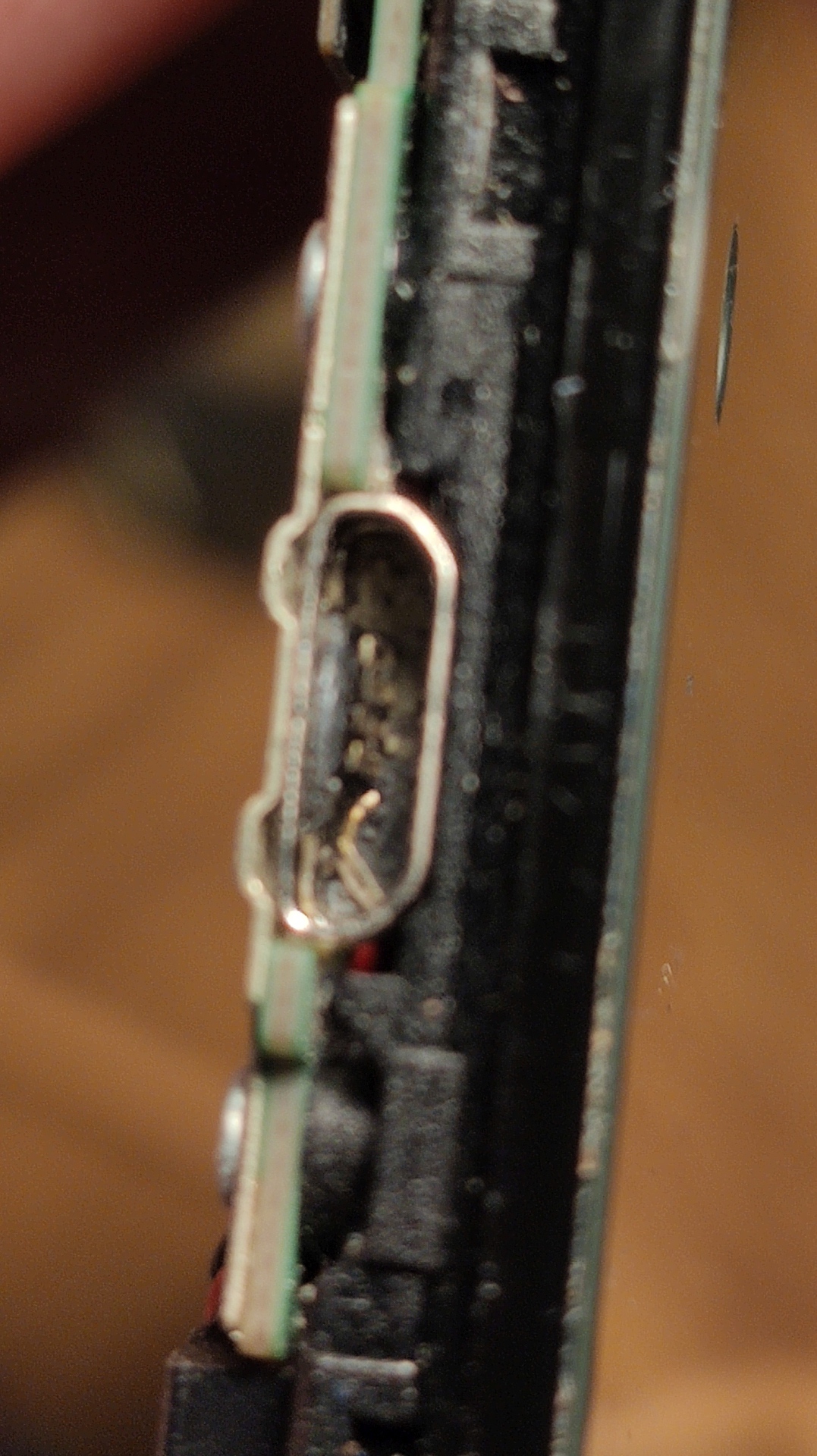

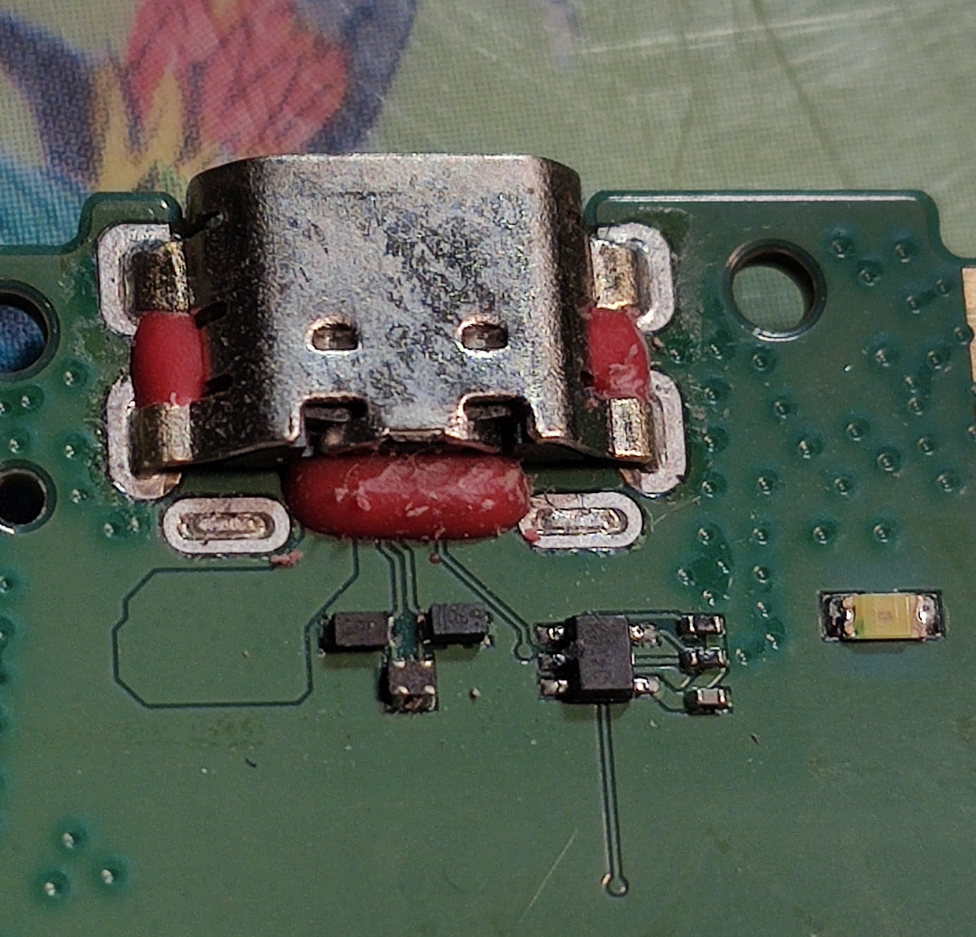

(#) kisbatyu75 hozzászólása Márc 28, 2020 /
Sajnos megadta magát a tabletünk usb portja és szeretném kicserélni, viszont én ilyennel még nem találkoztam. Az egyik furcsaság az a piros valami ami a lábakat takarja, a másik pedig a panel másik oldalán lévő lemez.
Azt a piros valamit megkapargatva egy kis szikével azt tapasztaltam, hogy az valami kemény anyag, nem is nagyon tudtam leszedni. Értem én, hogy a cégek célja, hogy ne javítgasson az ember házilag, de ez akkor is pofátlanság. Telefonokban legalább általában egy kis külön panel, kisebb költség, ha az egészet kell, de a tabletünkben ez az alaplapon van.
Van esetleg valakinek tippje, hogyan forrasszam le azt az aljzatot?
(#) Massawa válasza kisbatyu75 hozzászólására (») Márc 28, 2020 /
Az valoszinü epoxy ragaszto. Ugy látszik nem biztak a forrasztásban.
(#) Peppe válasza kisbatyu75 hozzászólására (») Márc 28, 2020 /
Hőlégfúvóval megfújva porózussá válik és szépen le lehet kapargatni.
Ez nem ragasztó(vagyis de csak SMD ragasztó) hanem a hullám forrasztásnál a helyén tartja.
