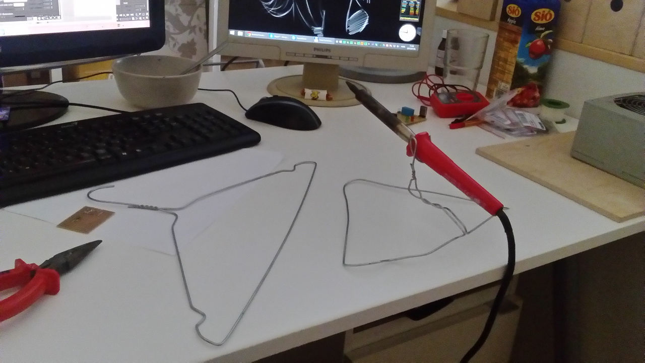

(#) roland8811 hozzászólása Júl 9, 2015 /
Hamár filléres dolognál tartunk
volt időm...
