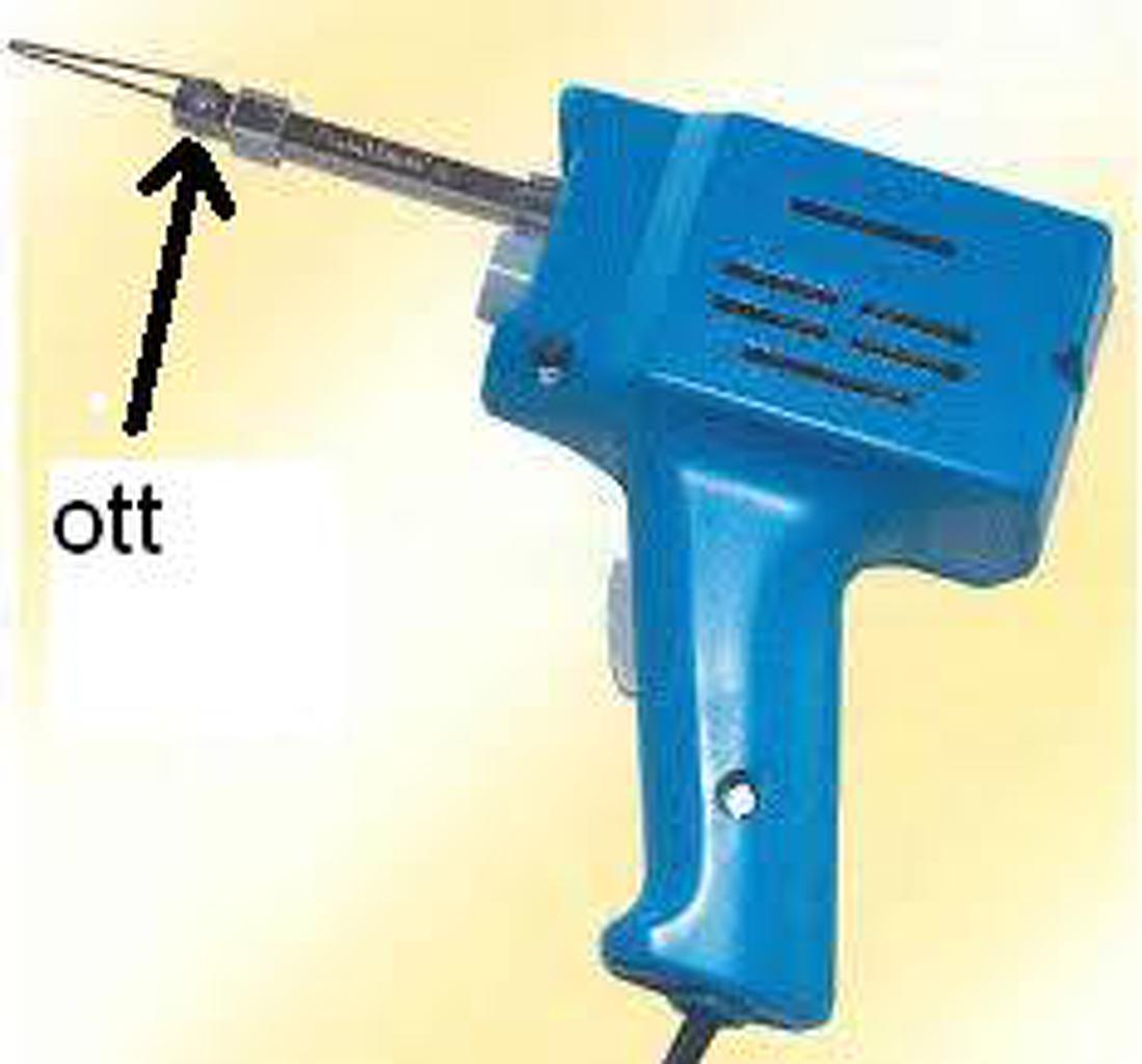

Keresd a régi csehszlovák pákát, ilyet:Bővebben: Link, vagy ha újat akarsz akkor ezt a cseh gyártmányt ajánlom, méltó utóda a réginek:Bővebben: Link. Az új, főleg olcsó pákák semmire sem jók. Például ezt felejtsd el. És az összes olyat, aminek olyan a hegye mint ennek. Hamarabb olvad le a tokja, mint, hogy forrasztani lehessen vele. U.i.: A csehszlováknak nem muszáj feketének lenni, gyártották fehér, szürke, kék tokban is. Kinyírhatatlan típus. A hozzászólás módosítva: Júl 7, 2015
