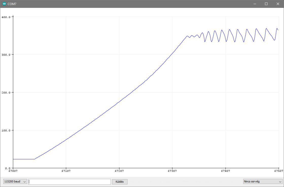

(#) Skori válasza sdrlab hozzászólására (») Márc 15, 2022 /
De ennél a pákánál nem úgy működik a szabályozás, hogy a PWM szüneteiben méri a hőfokot? Mert ha igen, akkor nem lehet akármeddig lassítani sem...

(#) sdrlab válasza Skori hozzászólására (») Márc 15, 2022 /
De..., ugyanaz az elv ezeknél..., csak a mechanikában, műszaki paraméterekben térnek el lényegében!
A mérés többféleképpen történhet..., pl periódus idő szüneteiben, több periódusnyi szünetben, vagy gyűjtögetéses módban. Az első módban csak minimálisan lehet lassítani, a másodikban már realizálástól függően akár komolyabban is. A harmadikban pedig "tetszőlegesen", mert csak DC szintet lát az erősítő elem amúgy is.
Azért az idézőjel, mert mi értelme lenne egy durva lassításnak, hisz maga után vonja a felfűtés lassítását is, máskülönben begerjed a szabályozás...

(#) sdrlab válasza Ge Lee hozzászólására (») Márc 16, 2022 /
A DC-nek itt semmi köze ahhoz a "lassúláshoz", amiről beszélünk, mert tök mindegy, DC, vagy PWM a fűtés tápja, a bevitt teljesítmény a lényeg! A lassítás pedig a bevitt teljesítmény szándékos lassításáról szól... Ha a hőmérés és a reagáló szabályozás nem gyorsabb annál, amit a bevitt teljesítmény alapján kialakuló hőemelkedés fázistolása ad, egy nagy gerjedés lesz az egészből!
(#) sdrlab válasza Massawa hozzászólására (») Márc 16, 2022 /
Meg kell különböztetni a komparátoros módot(ami a "DC" táplált fűtésnél van), a PI(D) szabályozástól, ami PWM-es. Eléggé más a kettő...

(#) Skori válasza sdrlab hozzászólására (») Márc 16, 2022 /
Azért hoztam ezt fel, mert amikor a fűtés aktív akkor pl. a JBC esetében nem lehet mérni, mert a vezetéken eső feszültség összemérhető a termoelem feszültségével. Ezért a méréskor a beállási idő
nem lehet nagy, nem fedhet át több PWM impulzust mert akkor hibás lesz a mérés. Ha az említett páka így működik, akkor a termoelem erősítő nem "átlagolhat" mert a fűtés közbeni hibásan mért értékeket is átlagolná. Magyarán szerintem forrasztóállomás függő, hogy egyáltalán működőképes marad-e a szabályozás, ha lelassítják az erősítőt.
(#) sdrlab válasza Skori hozzászólására (») Márc 16, 2022 /
Ez pontosan így van! A fűtés alatt nem lehet mérni hőmérsékletet... De ha gondoskodsz arról, hogy a kitöltési tényező ideje alatti érték ne kerüljön az erősítőre, akkor már semmi akadálya nincs ennek sem, hogy tetszőlegesen átlagolj(pontosabban integrálj)! Pl az én T12-es szabályozóm, második generációs, aktuális áramkörében egy olcsó, lassú zéró offsetes OPA erősíti a kvázi DC jelet.
„míg egy kicsi, nagyon gyorsan felfűtő páka akár 20...60 fokot is - ki/be kapcsolgatós szabályozás esetén.”
Nem törvényszerű ez! Ha gyors a hőmérséklet mérése, és a beavatkozás is, úgy a ki/be kapcsolgatós módszer sem lövi túl a hőmérsékletet számottevően. A szabályozási hurok(ezalatt a fűtőbetét-hőelem-kapcsoló elem közötti összes részt értem) fázistolása dönti el, mennyit fog túllőni a hőmérséklet?! Kis fázistolású rendszerben(amilyen a T12 alapban), nem nehéz elérni azt, hogy úgy fűtsön fel (25-ről)350 fokra, hogy közben 2-5 fok túllövés lesz rövid ideig, mindenféle trükközés nélkül is. Ekkor a hőmérsékleti adatok szerint egészen a kívánt hőmérséklet határáig kb azonos volt a hőemelkedés meredeksége, a belevitt teljesítmény is valahol a vége körül kezdett csak beállni analóg módba, addig maxon ketyegett. Nehéz ezt behatárolni, mert annyira gyors az egész, kb tized sec-ekről beszélek csak. Ezt nem logoltam sohasem, csak a hőmérsékletet...
JBC-nél logoltam, az nagyon túllendül, ha nincs időben visszavéve a teljesítmény.
A JBC-nél mondjuk lényegesen nagyobb a bevihető teljesítmény is, ez is nehezíti a dolgot! Plusz a vastagított vég miatt talán nagyobb a hőtehetetlensége is, mint egy T12-esének?!
Valahol van lementve 1-2 log ábra, hogyan fűtődik fel jó esetben egy T12-es hegy, este előkeresem majd. Számomra meglepő volt, hogy milyen éles töréssel állt meg a hőmérséklet emelkedése a kívánt hőfokon...
Említésre méltó, vagy nagy túllövéseket én akkor tapasztaltam, amikor elkezdtem átlagolni az ADC méréseit(ciklusonként, nem 1 ciklus alatt több mérését). Ez ugye belassította a reakciót, és azonnal az átlagolás függvényében drasztikus túllövéseket eredményezett(15-60fok)
Itt van néhány lementett log 2 jól működő hegyről, és egy olyanról, amivel gond van...
Ahogy nézem a felfűtés sebessége, illetve a sebesség-változás jellege is jelentősen eltér a harmadik pákahegy esetében. Az első két esetben először gyorsan nő a hőmérséklet, majd 150...200°C körül fokozatosan lelassul, és a célhőmérséklet előtt egy hangyányit visszagyorsul - ez önmagában is érdekes, hogy mi okozza. A harmadik pákahegy esetén viszont eleve lassabban kezd fűteni, majd lassan gyorsul a hőmérséklet növekedés sebessége (érdemes lehet megnézni a görbék deriváltját), ezután, amikor már majdnem beállna a célhőfok, váratlanul begerjed. Olyan mintha pont ezen a hőmérsékleten aktivizálódna valami a pákában. Más (alacsonyabb vagy éppen magasabb) célhőfokok esetén is ugyanez a jelenség?

(#) sdrlab válasza Skori hozzászólására (») Márc 17, 2022 /
Igen, nekem is fura a jó hegyeknél is a megfigyelhető törés! Nem tudom az okát, de nagyjából mindegyiknél láttam ezt, kisebb-nagyobb mértékben.
A gyengélkedő hegyeknél figyeltem meg, hogy nagyobb cél hőmérséklet esetén stabilabb volt, pl 350-en már nem produkálta a tüneteket, de 250-en viszont igen. Én azt gyanítom, hogy ahol a hőelem ki van kiképezve, ott gyenge lehet a hegesztés, a fűtőáram hatására lokális melegedés zajlik, amitől megkergül a hőmérséklet mérése... De ez csak egy feltételezés...

(#) sdrlab válasza Massawa hozzászólására (») Márc 17, 2022 /
Harmadszor is leírhatom, hogy nem a vezérlésen múlott ezen görbék kinézete, mert végig 100%-os kitöltésű PWM-el van hajtva(amíg el nem éri a hőfokot)! Valamiért bebeszélted magadnak a viasz feltalálást, és ragaszkodsz hozzá nem tudni miért... A 3 ábra 3 különböző hegyet takar, ott a nevükben!
(#) Massawa válasza sdrlab hozzászólására (») Márc 17, 2022 /
Nem regaszkodok semmihez, de akkor valami nem stimmel a képeiden. ( én csak az elsö 2 képröl beszéltem).
