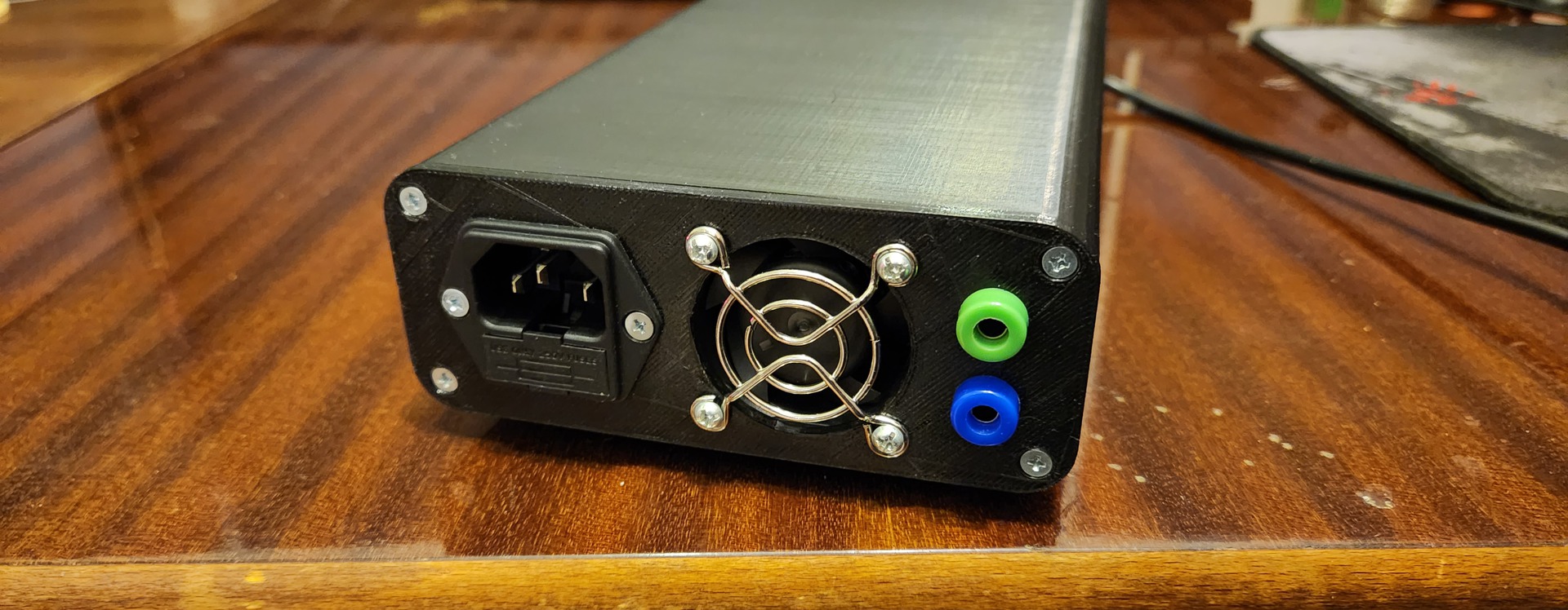

(#) Monster02 hozzászólása Máj 25, 2023 / 3
Az lenni kész.

(#) Monster02 válasza Skori hozzászólására (») Máj 28, 2023 /
Szia! Sajnos házon kívül vagyok. Így nem tudom elfényképezni.
A vezérlőről egy képet csatolok. És egy 24V /9A tápról megy.
A ventilátor egy NTC vezérlést kap majd. A 2db lyuk helyére készül majd gomb.
Amikor a vezérlőt vettem még nem volt angol verzió. De létezik belőle.
A hozzászólás módosítva: Máj 28, 2023
