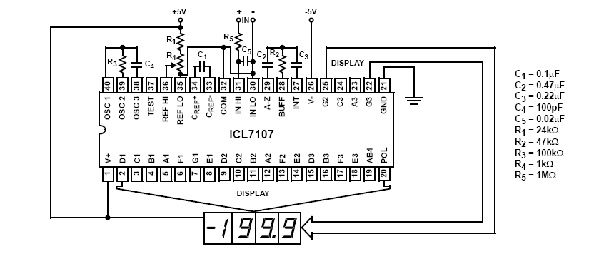

(#) Johnny0004 válasza SALáta hozzászólására (») Jan 14, 2012 /
Nos arról van szó, hogy a kijelző panel nem mér semmit, feszek rendben, ha kötök a bemenetére feszt, akkor is 000-t mutat, ennyi, lehet az ic döglött.
(#) SALáta válasza Johnny0004 hozzászólására (») Jan 15, 2012 /
Nyákhiba, alkatrész elültetése még mindig nincs kapcsolási rajz, sem fénykép a panelokról ami ha gyantás vagy rossz minőségben kidolgozott adhat támpontot a hibakereséshez. így sötétben tapogatózva bármi lehet.
(#) Johnny0004 válasza SALáta hozzászólására (») Jan 15, 2012 /
http://www.hobbielektronika.hu/kapcsolasok/forrasztoallomas_digital...4.html
Erről van szó, átnéztem nyákon minden jó, lemostam denszesszel, alkatrészeket mértem (ami mérhető).
Ha a C4 100pF, ahogy a rajzon, a kijelzőn 000, semmilyen bemeneti feszre nem változik,
ha kicserélem pl. 220nF, akkor össze-vissza mutat számokat, ennyi a helyzet.
(#) SALáta válasza Johnny0004 hozzászólására (») Jan 16, 2012 /
Mérj rá a 30 31 es lábra az ic nél, akár ki is veheted a tokból. Multi 200mV os állásba, ha a multi is ugrál akkor nézd meg szkóppal mi zavarja, ha itt szkóppal is minden rendbe hidegítsd az icl tápját közvetlenül a lábaknál. Nálam labortápnál szívatott egy rossz kondi, dvm el tökéletesen mért a modult visszatéve meg össze vissza ugrált. Érdemes az icl 7107 ajánlását és kapcsolásokat is átnézni. Persze ha a szabályozás normálisan megy. Alapkapcsolás, pl egy kép:
Bármi lehet a gond, lehet a mérendő jelen van valami, vagy alkatrész érték rossz. Én megnézném az adatlapját az icl nek ha amúgy multiméterrel jó a dolog. (az oszcilloszkóp is itt azért kell hogy lásd mit is kap az ic ) . Valami nálad nem optimális ha a szerzőnél működött.
(#) icserny válasza SALáta hozzászólására (») Jan 16, 2012 /
Ebben az alapkapcsolásban 47 kOhm szerepel a 28-as lábnál, a másikban meg 470 kOhm. Mi ennek szerepe?
