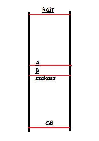

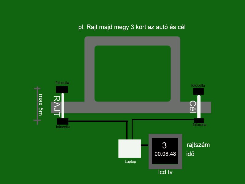

Az lenne a kérdésem , hogy nem tudna-e nekem valaki építeni egy fotocellás időmérő rendszert? és ha igen mennyiből tudná kihozni, mert én annyira nem értek hozzá hogy nekem teljesen kínai amiket itt olvatam és biztos pár évembe benne lenne mire elkészíteném! Lényeg az lenne, hogy amatőr körpályás autóversenyen tudjak időt mérni. ez is jó lenne nekem csak még ezt se tudom mit és hogyan kell: Bővebben: Link megvenném ezt is akár csak nem tudom mi kell még ahhoz hogy összehozzam amire szükségem van úgy, hogy csak kábeleket kell kötözgetnem és egy programot kell még szereznem hozzá ami ezt vezérli vagy micsoda! vagy bármi más megoldás is megfelel! Megpróbálnám én is megépíteni de én azt csak úgy tudom végrehajtani ha megveszem amiket írtok és összekötözgetem a laptoppal mintha egy nyomtatót dugnék be mert annyihoz értek max. szóval nem nagyon tudok semmi forrasztani meg a kapcsolási rajzokhoz se értek de hátha ti tudtok olyat hogy hol lehet megvenni a majdnem kész alkotóelemeket. Részletek amire szükségem lenne: egy rajtba felállított fotocella vagy micsoda az út bal és jobb oldalán kb 5 méter távolságig, ezt mikor megszakítja az autó akkor beindítja a stoppert és amikor a célban felállított fotocellán átmegy az autó az szakítja meg! Fontos lenne hogy egy lcd tv az időt folyamatosan mutassa. a képen lerajzoltam mitis szeretnék hamár leírni se tudom pontosan. Segítségetek előre is köszönöm A hozzászólás módosítva: Okt 5, 2014
A pálya: hossza légvonalba 1,5-3 Km.
Hálózati feszültség nem állrendelkezésre. Rádióhullám vagy más levegőben terjedő csatornán kellene a jeleket közvetíteni ne vezetékkel. Rajt terület: 1 kijelző visszaszámol másodpercenként. Hogy hány perctől számoljon, vissza azt be lehessen állítani, 2perc 1,5 perc 1 perc 0,5 perc. 10s-nál pityen és 5től 0ig csipog másodpercenként. A rajt szélessége 1-3m. A-B szakasz: 1 méterre helyezkedik el egymástól a 2 pont. Az A vagy B pontnál mérjük a rész időt a rajthoz képest, és még mérjük a A és B jel közti időt is melyet majd meg szorzunk 3,6-al valahogy. Cél terület:1 leptopra minden időeredmény beérkezik és a sebesség is melyet A-B pont között mérünk. Idő pontossága: 0,001-0,05 sec Feldolgozás: Leptopról ki lehessen küldeni 1 monitorra és kinyomtatni az összes időt és sebességet a végén. És le lehessen menteni .xls vagy .pdf formátumba. Megjegyzések: Netes kapcsolat a pontok között vagy rádióhullám? Egyszerre lehet több ember is a pályán Pár nézelődő át szokót menni a fotocellán ezt nem kellene figyelembe vennie? Ez 1 kerékpáros sporthoz kellene a versenyzőknek nincs ideje meg állni azonosítani magát max rajtnál a a célnál. Minden ötletet meg hallgatok és várom a jó tanácsokat. Köszi, előre is a válaszokat A hozzászólás módosítva: Feb 25, 2013
