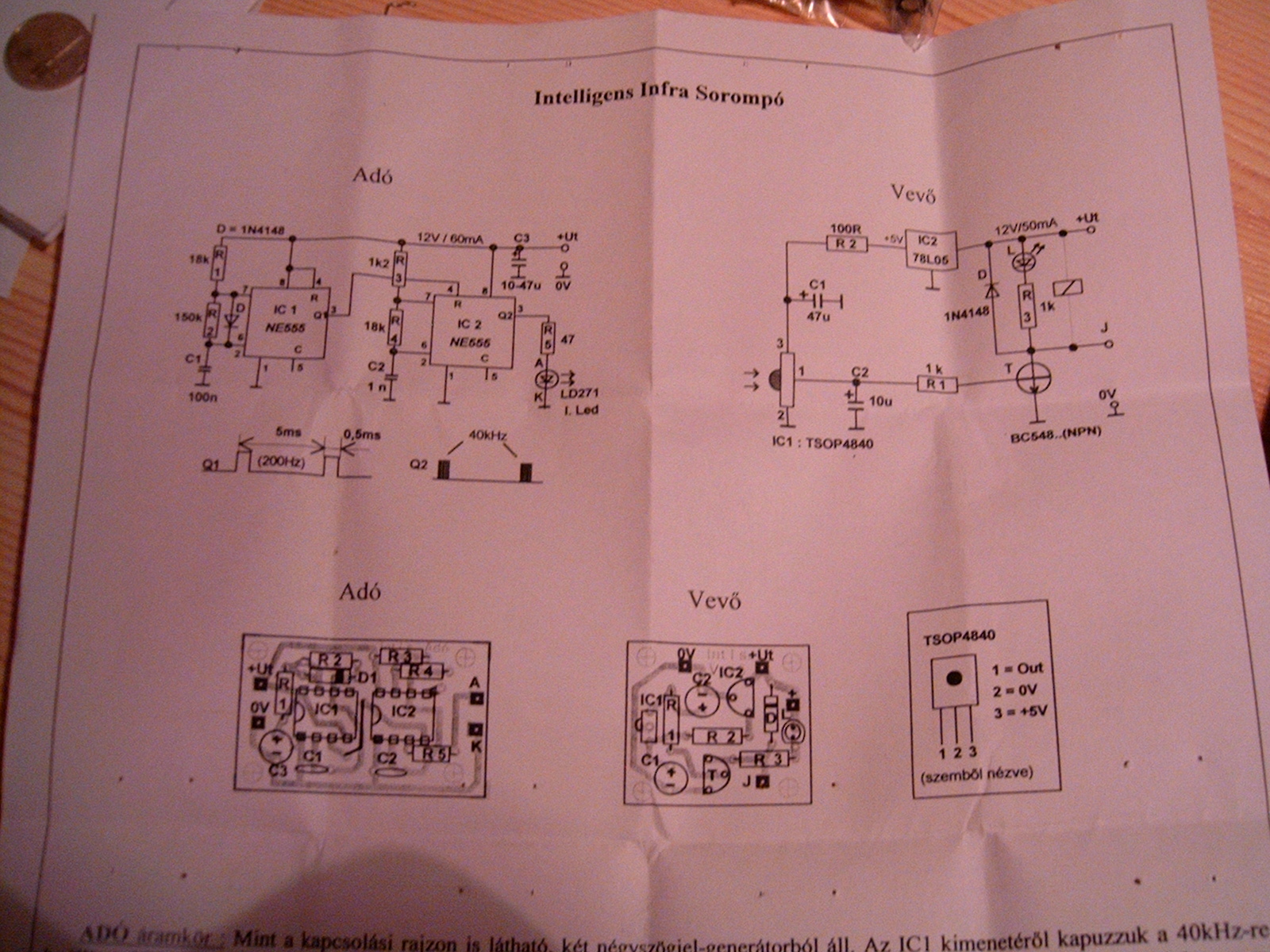

(#) sztiksz hozzászólása Márc 22, 2008 /
sziasztok, egy ilyet kellene, építenem, LINK
tudom, hogy egyszerűbb lenne megvenni, de szeretném én megépíteni, esetleg kapcsolási rajzot tud valaki adni?

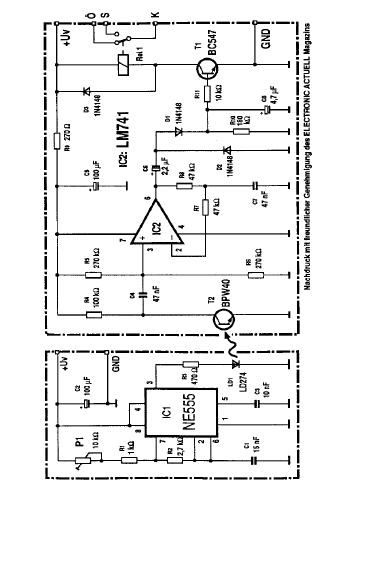

(#) sztiksz hozzászólása Márc 23, 2008 /
ezzel a kapcsolással:
mekkora távot lehet átlőni?
(#) mex válasza sztiksz hozzászólására (») Márc 23, 2008 /
Gyűjtőlencsével simán átlövi a 2 métert. A helyedben lencse nélkül is megpróbálnám. A 12V-os tápfesz egy kicsit necces,több mint 200mA folyik a leden igaz impulzusüzemben. Nem is a ledet kell félteni,hanem az 555 határadata a 200mA mind forrás mind nyelő üzemmódban. Bár ez is statikus üzemre van megadva.

(#) dbase válasza sztiksz hozzászólására (») Máj 13, 2008 /
Az általad belinkelt Conrados cucc rajza itt letölthető:
Ajánlom mindenki figyelmébe, hogy a legtöbb conrados kitt rajza fenn van a más országban lévő conrad helyi weblapján, más más nyelveknél.Pl enneka rajza a szlovák pdf-be benne van amit linkeltem.
(#) dbase válasza dbase hozzászólására (») Máj 14, 2008 /
Mire nem jo már az internet
Az éjszaka folyamán rátaláltam az elöbbi belinkelt kapcsolásban lévő ic belsejére, milyen furfangos ez a conrad, van benne 3 tranyó .
