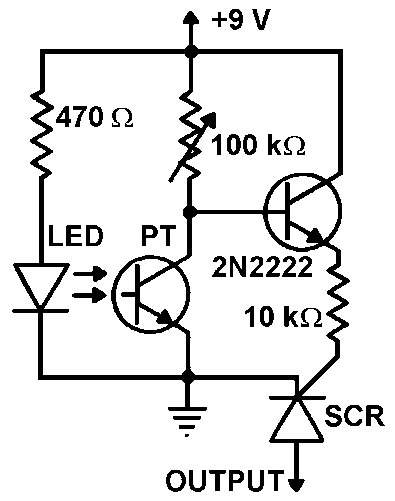

ha tudnál gyors választ arra, hogy az alábbi kapcsolást hogy kössem be?!?! tehát kérdések:
1.sima diodát vettem, a rajzon jelölt SCR nemhogy nem volt, de két boltban azt se tudták, hogy az mi a fene. sima dióda jó helyette?
2. a dióda vége a kimenet>>> vakut akarok vele működtetni, az úgy villan, hogy két érintkezőt rövidre zárok... az egyik érintkező a kapcsolás kimenete a dióda vége... de mi a másik ?? tehát hova kössem a másik vaku érintkezőt?
3 fotótranyót vettem,a rajz úgy mutatja hogy a középső láb (bázis!?) nincs bekötve sehova, nem is kötöttem be sehova .. jó az úgy az?
megintcsak ultrakösz!

(#) mex válasza aansel hozzászólására (») Dec 27, 2007 / 4
Üdv. Az SCR az tirisztort jelent. A kapcsolás akkor működik ha a vaku kivezetései közül a pozitivat kötöd a tirisztor anódjára a másikat pedig a testre. Tirisztornak jó a P0102. ez kicsi (TO 92)-es tokban van. A fototranzisztornak nem minden esetben használják a báziskivezetését,szokták diódának is használni. Ebben az esetben igy van-gyorsabb működésű.
