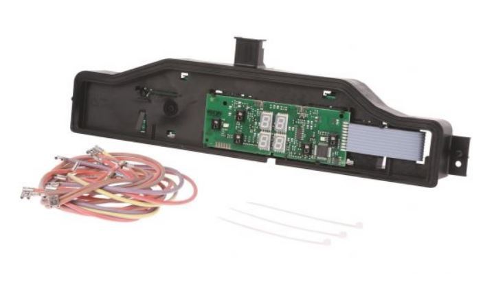

Meghibásodott a barátom Whirlpool kerámialapos főzőlapja. Ez egy és két fázisról is üzemeltethető. A vezérlő paneljén 2db „fő” relé van (a két fázisról üzemeltetés miatt) és még 6db relé a fűtőszálak kapcsolásához. A főzőlap bekapcsolás után a 2db „fő” relé behúz azonnal, majd a kívánt fűtőszál és hőmérsékleti fokozat beállítása után a 6db reléből, a megfelelő kapcsolgat üzemszerűen.
A hiba ott kezdődik, hogy a bekapcsolástól számítva 110 másodpercenként, ciklusosan kikapcsol a két „fő” relé egy pillanatra, megszakítva a fűtőszálak tápellátását is. Van úgy, hogy mintha semmisem történt volna, működik tovább a főzőlap, de van úgy is, hogy leáll az egész főzőlap és újra be kell kapcsolni. Ekkor, a bekapcsoláskor a 0, 3, 9, számú kódot írja ki.
A hiba egyébként fent áll akkor is, ha csak a vezérlő panel kap tápfeszültséget és a relék nem kapcsolgatnak feszültséget, (a nagy teljesítményű rész ki van kötve).
Próbáltam keresni, hogy mit jelenthet ez a kód, de nem találtam rá választ. Találkozott már valaki ilyen kódhibával, vagy hiba jelenséggel?
Próbálta amatőr módon javítani és a relé lábaira ráforrasztottam egy 1000uf-os kondit, áthidalva a pillanatnyi tápfeszültség szünetet. De nem lett jó, nem elég a kapacitás, 6 voltról üzemelnek a relék, nagy lehet a behúzó tekercseknek az áramfelvétele.
Ui.: Demend fórumtársunk, vagy 8 hozzászólással feljebb tett fel két képet, ez a főzőlap is hasonlóan néz ki.
Válaszotokat előre is köszönöm.
(#) Joci77 válasza kegyetlen19 hozzászólására (») Jan 7, 2023 / 2
szia
hasonló problémával igen,csak nekem nem indult ujra.
tápegységben az összes kondit cseréltem,jó is lett
(#) kegyetlen19 válasza Joci77 hozzászólására (») Jan 8, 2023 /
Helló, köszönőm a válaszod.
Gondolom az SMD alkatrészeket nem cserélted, csak a két elektrolit és a műanyag zavarszűrő kondenzátort cserélted?
(#) Dino71 válasza kegyetlen19 hozzászólására (») Jan 8, 2023 /
Szia! Cseréld a táp részben az elkokat és ha kezelőn is van smd kondi azt is.
(#) Joci77 válasza kegyetlen19 hozzászólására (») Jan 8, 2023 /
szia.
igen csak a zavarszűrő és az elektrolitokat
