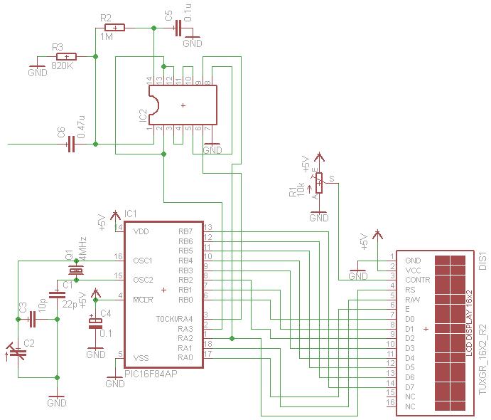

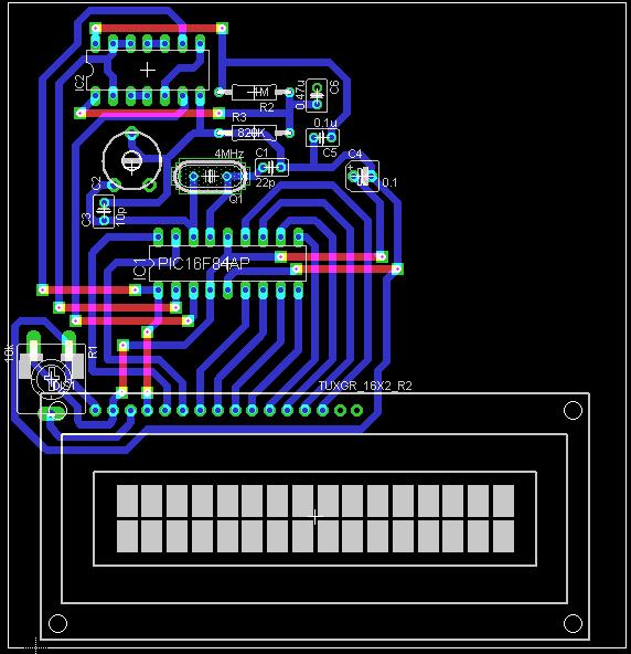

Gondolok én itt az alkatrészekre, mert az az MPF102 nem tartozik a könnyen beszerezhető alkatrészek közé, (én nem tudom beszerezni a közelben) 2N4403 se túl elterjedt. (bár azt betudom szerezni) Szóval ha a Vicsys kolega által kiválasztott alkatrészek megfelelőek a helyettesítésre azokkal egyszerűbb lenne az utánépítő dolga. Tegnap este nekiálltam tervezgetni, összedobtam egy félkész kapcsolási rajzot, és NYÁK tervet hozzá. (Kicsit sok az átkötés, csak rádobáltam az alkatrészeket, és összehuzaloztam.) Üdv.

A rajzról és nyáktervről képet! Senki nem akar ezért mindig belépni az adott programba!
Ja ha lehetne Sprint Layout-ba mi amatőrök ezt használjuk!
Itt vannak a képek is.
Eagleben egyszerűbb tervezni szerintem, kapcsolási rajz alapján. Néha jobb a Sprint Layout, de ez most szerintem nem az a helyzet. Nekiállok továbbtervezni a kapcsolást.

Kész a NYÁK, és kapcsolási rajz, már csak le kell ellenőrizni, és csinosítgatni.
Kérlek titeket ha bármilyen észrevételetek van a kapcsolással kapcsolatban jelezzétek. Köszönöm!

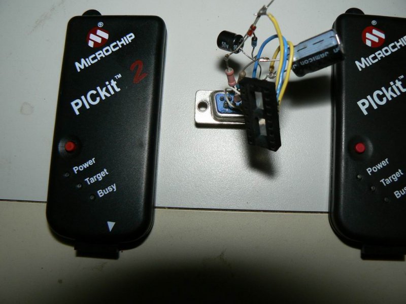

Szívesen segítek benne! A elküldöd megsütöm a drágát! És mivel nekem kész példányom is van, ki is tudom próbálni, és így visszaküldeni! A Chipcad-nél a legolcsóbb! De hátha van valami pesti Titán aki ezt neked elintézi! Ha nem én itt vagyok!
Na itt a két véglet, amikor én csináltam kb. 2 és fél éve a középső tökéletesen kivitelezett (légszerelt) JDM-et használtam, most meg a Pickit2 és mindjárt kettőt!
