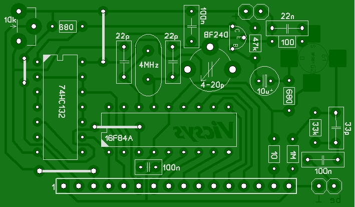

(#) CHZ hozzászólása Feb 17, 2010 /
Jól elkészített nyák nagyon fontos hozzá , ez tuti .
Védőföldelés hiánya szerintem nem lehet probléma , én bekapcsolt monitor mellett (15cm ) pontosan tudok vele mérni , még bedobozolva sincs .

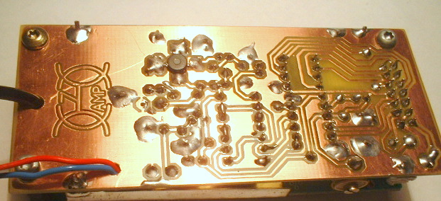

(#) CHZ válasza erdgab hozzászólására (») Feb 17, 2010 /
Biztos vagyok benne , hogy Neked is jól működött volna , így összeszerelve is .
Nyákterven a GND telefólia , ez is sokat javíthat az árnyékolás kialakításában .
Most a bemeneten (üresen) 30cm árnyékolt kábellel is 0 Hz , stabilan , hálózatról táplálva .

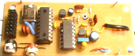

(#) erdgab válasza CHZ hozzászólására (») Feb 17, 2010 /
Az élesztéssel kapcsolatban én először az 5V tápot raktam össze és ellenőriztem,majd beépítettem minden alkatrészt.Ezután az icéket még nem raktam be és a kijelzőt sem kötöttem be,de adtam tápot az egésznek és megnéztem,hogy a BF240 collektorán a bemenet érintésével (kézzel) vagy jelet adva van e normális TTL (H-L) szint változás,ha van akkor az erősítő rész jó.Ezután a 74HC132 is a helyére került,a bemenetet érintve több kimeneten is mérhető a TTL szint változás,ha az ic jó.Aztán minden a helyére és működött is a kapcsolás.Nekem egyetlen gondom a stabilitással volt,de már ez is megoldódott,hála a fórumtársaknak.
Én is végigmértem , de nem részletekben , csak PIC nélkül ellenőriztem a fokozatokat .
Hi-hi,mintha csak a saját panelomat látnám Tőled 1-2 apróság kivételével.
Igen , csak a kijelző csatiját tettem középre , mert csak így volt passzítható a panel pontosan a kijelzőre . Ezért a trimmereket is kicsit tolni kellett és telefólia lett kialakítva .

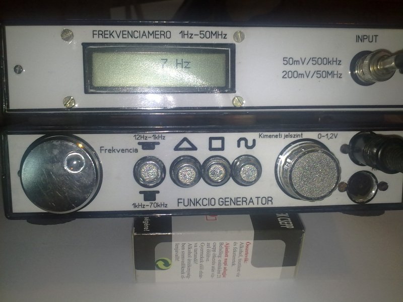

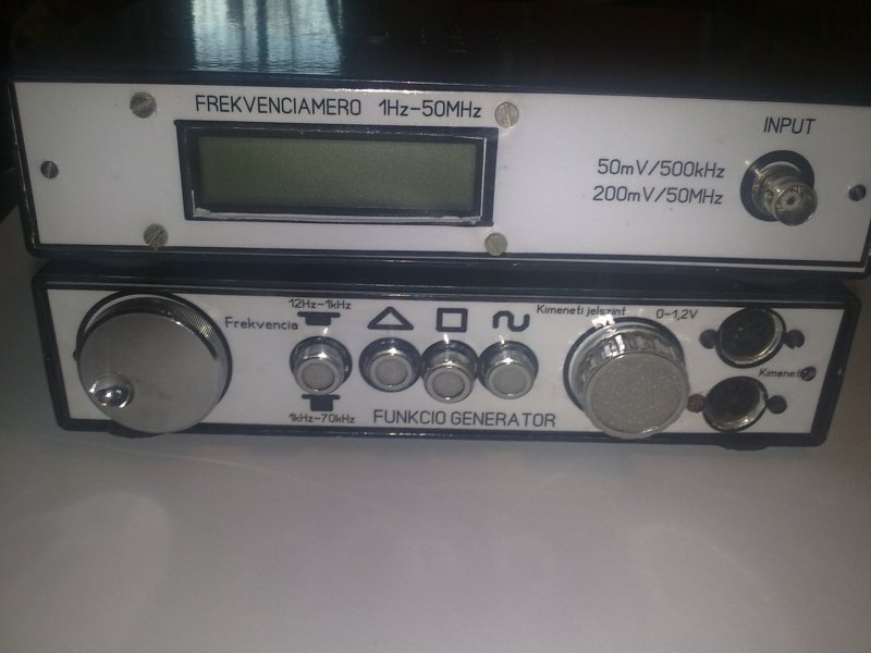

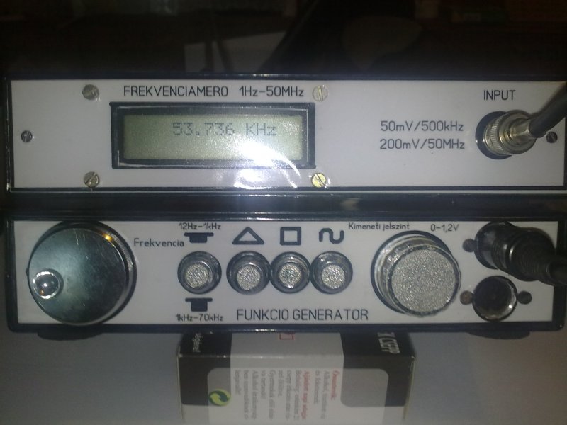

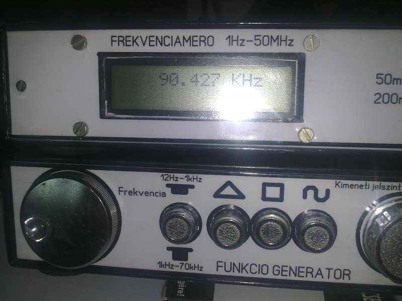

(#) erdgab hozzászólása Feb 27, 2010 /

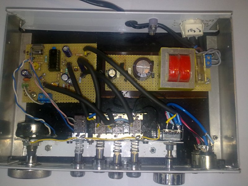

lhanzi Uramnak üzenném,elkészült a funkciógenerátor és új arcot kapott a frekimérő is.A képek magukért beszélnek,hogy ne legyen teljesen off.Nem profi kivitel,de jól és stabilan működik a generátor,szkóppal még majd be kell lőni,ha egyszer hozzá férek.Most vagy én vagyok béna,vagy a rajz hibás,mert az eredeti rajz alapján nem rezonált,nem volt jel képzés,még 2 új IC-vel sem.A kondenzátorok (360pF,33n) közös pontját átkötöttem az 1 inverter kimenetéről a 2 inverter kimenetére és máris működött minden.
(#) erdgab válasza erdgab hozzászólására (») Feb 27, 2010 /
Még néhány kép és a generátor rajza.
(#) vicsys válasza erdgab hozzászólására (») Feb 27, 2010 /
Tyűha! Ez biza murva jól néz ki! Gratula! :kalap:
(#) pucuka válasza vicsys hozzászólására (») Feb 27, 2010 /
Tényleg szépen mutat.
Ha megengedsz egy apró észrevételt. Én nem használnék krimpelős BNC -t mérővezetéknek, előbb utóbb megtörik a koax, és kínlódhatsz. Jobb a tömszelencés.
(#) erdgab válasza pucuka hozzászólására (») Feb 27, 2010 /
Uraim,vicsys és pucuka, köszönöm az elismerést,nekem sokat ér Tőletek hallani!
Ki fogom cserélni a bnc-t,de most csak ilyen volt itthon,köszönöm.
(#) (Felhasználó 5823) válasza erdgab hozzászólására (») Feb 27, 2010 /
Üdvözöllek! Gratulálok a generátorhoz! Nagyon frankó lett! És látom a feliratozás is megoldódott! A rajzról annyit, hogy az eredeti biztosan működik, mert én 5-6 darabot csináltam belőle! Örülök, hogy egy új és remélem hasznos műszerhez adtam ötletet neked! Remélem más is kedvet kap és megépíti! A kijelző helyett jobb lenne egy kék - szerintem szebb és jobban látható lenne- mivel annak van háttérvilágítása is! Baráti üdvözlettel Lhanzi
(#) erdgab válasza (Felhasználó 5823) hozzászólására (») Feb 27, 2010 /
János,köszönöm az ötletet a nógatást a rajzot a véleményt és mindent!
Valóban szebb lenne egy kék háttér világításos kijelző,de had mondjam el,hogy mindkét műszer a pic kivételével,teljes mértékben bontott alkatrészekből van a dobozok és vezetékek is az utolsó csavarig a szó szoros értelmében. Amit vettem az a feliratozáshoz használt öntapadós lap és átlátszó öntapadós tapéta,összese vagy 200 forint.
Remélem semmi bántot nem írtam! Nagyon tetszik! És annak külön örülök, hogy én mutattam be a He-n.
Dehogy írtál bántót,én nagyon nagyra értékelem a véleményedet mert nem kertelsz és az igazat mondod! Ez még akkor is fennáll,ha esetleg negatív a kritikád,abból viszont tanulok s így az is pozitív érték a számomra!
