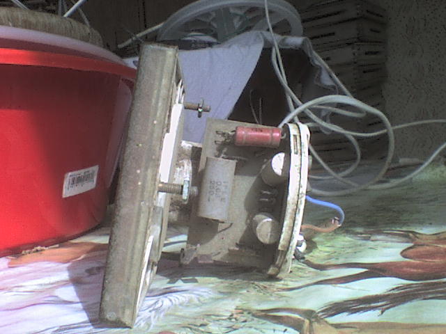

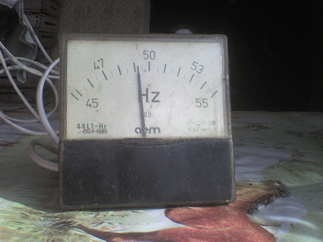

Kicsit szégyenkezve kérek segítséget, mert az én frekvenciamérőm, amelyikhez kapcsolási rajz kellene, messze alulmúlja a topic színvonalát. Kaptam egy frekvenciamérőt az áramfejlesztőmhöz, szegényke sokat hányódott a padláson a volt gazdájánál, eléggé poros, szutykos. Több alkatrészen már az írás sem látszik, de még működik. Nagyon egyszerű a felépítése, nincs benne még tranzisztor sem, csak ellenállások, diódák és kondenzátorok.
Valakinek, ha megvan a kapcsolási rajza a képeken látható frekvenciamérőnek, kérem tegye fel, amit előre is köszönök.

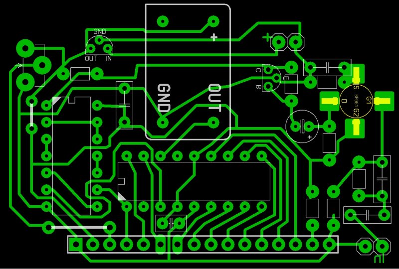

Kicsit módosítottam Vicsys NYÁKrajzában, csináltam helyet négylábú kvarcoszcillátornak és tettem egy 5V-os stabilizátort...
Valaki légyszives nézzen rá, hogy nem hibáztam valahol mert én a saját hibámat úgyse találom meg.
Ráadásul igencsak kezdő vagyok NYÁKtervezésben.
Kösz!

(#) san398 válasza pet hozzászólására (») Márc 18, 2009 /
A stabilizátor GND lábát még kösd hozzá a többi földhöz, más hibát így fél álmosan nem találtam.
(#) Amarton válasza pet hozzászólására (») Márc 18, 2009 /
Szerintem a jövőben valamilyen más formátumban rakd fel a nyáktervet (jpg, gif, png, pdf), amit könnyen meg lehet nyitni.
Pl én eaglet használok, így a .lay kiterjesztést nem tudom megnyitni. Más progit nem akarok feltelepíteni.
Szóval ha akarnék se tudnék segíteni

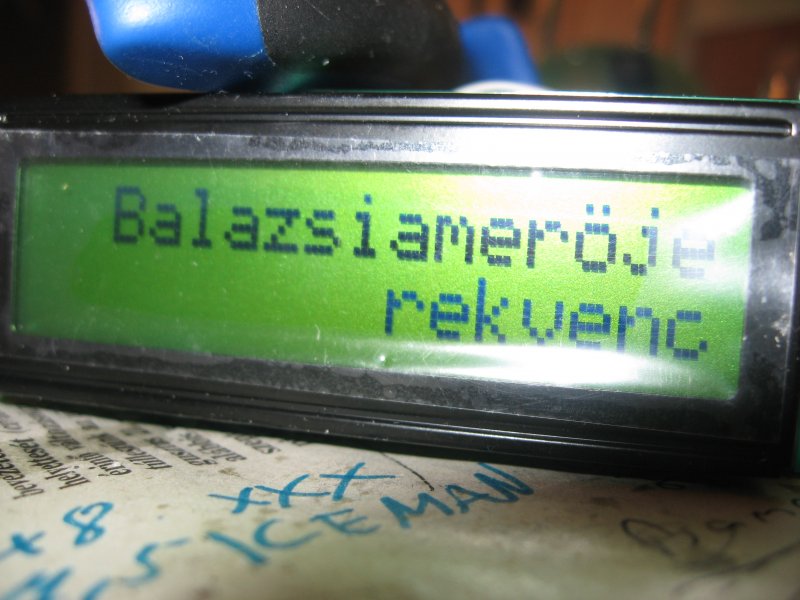

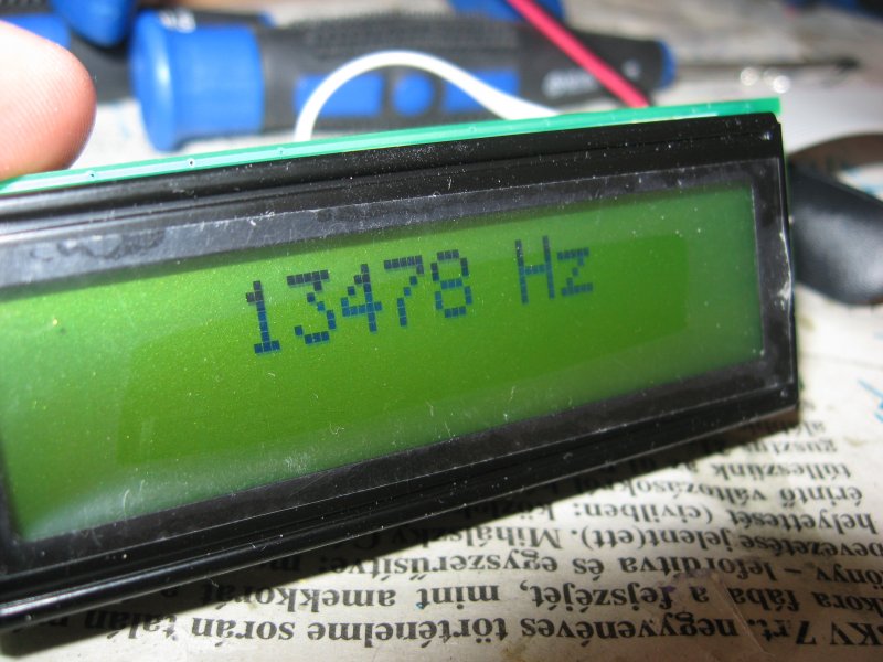

(#) pet hozzászólása Márc 30, 2009 /
Na elkészültem és szépen működik.
Arra gondoltam, ha már két soros kijelzőt vettem akkor használjam is ki. Először a bekapcsoláskor megjelenített szöveget próbáltam kétsorosítani. A csatolt képen látszik az eredmény, "Balazs Peter - enter - frekvenciameröje" akart lenni.
Az lenne a kérdésem, hogy mit kell csinálni a jó megjelenítéshez ahelyett, hogy a
  1. movlw   0x"xy"
  2. call    lcd_out
sorokat másolgatom csak és beírogatom a megfelelő karakterek hexadecimális értékét.
Próbáltam már egyedül is újra indítani a karakterek helyét megadó számlálót, de enyhén szólva tudatlan vagyok az assemblyhez ezért segítségeteket kérem.
(#) Medve válasza pet hozzászólására (») Márc 30, 2009 /
Az biztos, hogy a számlálóval van a gond, de nem kell azzal különösebben foglalkozni, mert az LCD-ben automatikusan inkrementálódik. Csupán az első és a második sor kezdőcímét kell megadnod, mert nem folytonosak ugye...
Általában, dec 128 az első sor eleje, a másodiké: dec 192 tán. Ezeket kell parancsként kiküldeni az LCD be. Konkrétumot nem mondok, mert nem ismerem a programot.
