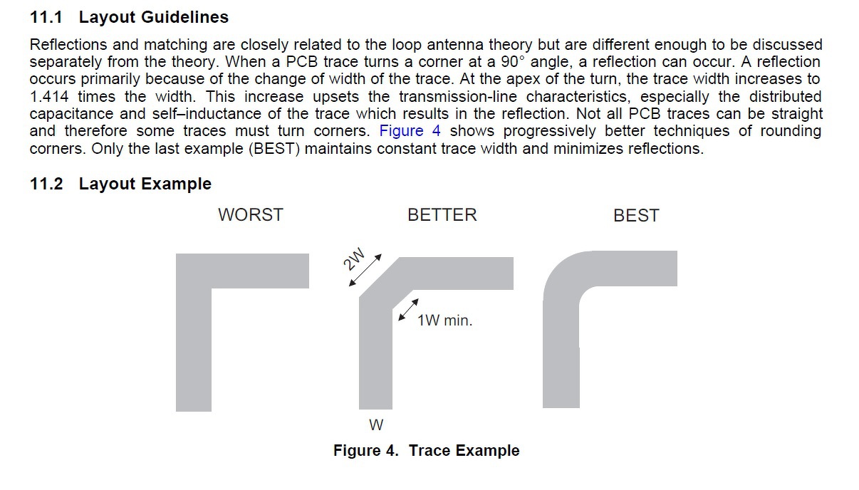

Beválni látszik, de kicsit előre ittam a medve bőrére. Úgy néz ki gerjed a kicsike. Sinusos jelel megtáplálva eléggé látszik a fel és lefutó éleknél a gerjedés. Négyszögnél nem vettem észre. Sajnos az adatlap nem volt egyértelmű, vagy félreolvastam. Megnéztem a gyári developer board kapcsolását és nem teljesen egyezik az adatlapban írtakkal. Esetleg ha megosztanád a kapcsolásod ezen részét, akkor abból is látnám a hiba okát nálam.
(#) papus51 válasza eSDi hozzászólására (») Márc 28, 2018 /
Az a gerjedés lehet gerjedés is meg nem is. Próbáltad növelni a hiszterézist? Nem eléggé gondosan tervezett nyák esetén a visszavezetési áramok bezavarhatnak a bemenetnél és gerjedhet, az igaz. Erről bőven lehet olvasni az adatlap 10. oldalán a "POWER/GROUND LAYOUT AND BYPASSING" alcím alatti fejezetekben.
Ugyanakkor simán előfordulhat, hogy a bemeneti szinusz jelre ráül valamennyi zaj amit összeszedhet innen-onnan az áramkör. A nagy erősítés miatt az átbillenési küszöb környékén ez ide-oda billegtetheti a komparátort amíg a jelszint eléggé túl nem haladja a billenési határt.
Pontosan ezt hivatott kiküszöbölni a hiszterézis.
Amúgy az adatlap elég erősen felhívja a figyelmet a külön tápra, külön oda- és elvezetési felületekre, via-k sűrűségére, bypass kondenzátorokra. Nyilván elég érzékeny ezekre az áramkör.
Itt láthatod az általam tervezett áramkör azon részét ami ebből a szempontból érdekes lehet:
(#) ktamas66 válasza eSDi hozzászólására (») Márc 28, 2018 /
Nem tudom most hogyan van bekötve, de ezeknek a digit potiknak nem valami nagy a sávszélessége.
A nyáktervhez:
(#) eSDi válasza ktamas66 hozzászólására (») Márc 29, 2018 /
Minden esetben az ábra szerinti középső vonalvezetést szoktam alkalmazni. Jelen esetben is így van és GND van minden körül/alatt. A digit potival a komparátor hiszterézis lábát birizgálom, belső áramkör intézi a többit, így szerintem nem lényeges a sávszél.
(#) eSDi válasza papus51 hozzászólására (») Márc 29, 2018 /
Ez alapján kicsit átalakítottam a dolgaimat és beépítettem a helyére. Észrevehetően javul a helyzet. Nagy valószínűséggel már csak tápzaj maradt.

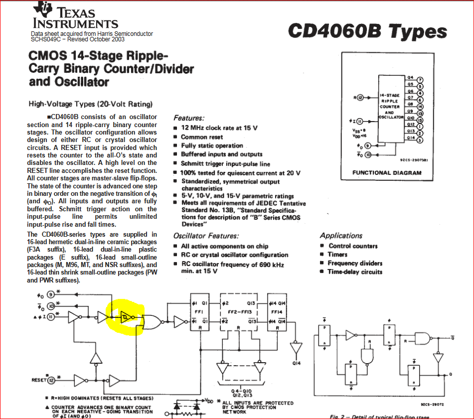

(#) tnl hozzászólása Ápr 17, 2018 /
Nem annyira rádiós téma, de mivel elsősorban rádióépítésben használom ha
elkészül a frekvenciamérőm, ezért ide írom.
A frekvenciamérőm csak frekvenciaosztó, cmos számlálóval.
A leosztott alacsony frekvenciás jelet multiméterrel mérem.(200 khz-ig mér)
Az ic hcf4060be bemenete túláram és túlfeszültség védett, de én
ebben nem bízom. Zenerrel tudom védeni a bemenetet, de szerintem jobb
lenne Scmitdth tiggert használnom ami két npn ből állna. Ezt be is lehetne állítani
hol váltson ki és be állapot között. Ti mit javasoltok ?

A digitális áramkörök elé jól jön egy Schmitt trigger, de legalább egy jelformáló tranzisztor.
De. Az igaz, hogy egyszerű a frekimérőd, viszont elég pontatlan is, meg csak 8 - 10 MHz -ig használható kalibrálásután..
Ha már építesz, akkor építs jó frekvencia mérőt, a topikjában találsz megoldásokat, egyszerűbb, pontosabb is, kiterjesztheted magasabb frekvenciákra is, különösebben kalibrálni sem kell..

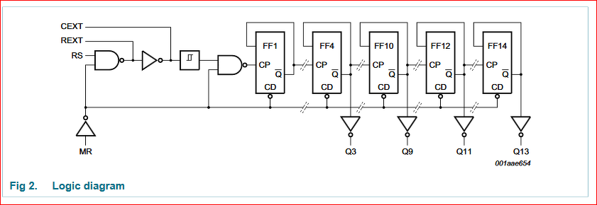

Jobb esetben már a 4060 9es lába schmitt trigger bemenetűnek van kialakítva.
Mintha az egyik adatlapon láttam volna egy erre utaló szimbólumot is.
