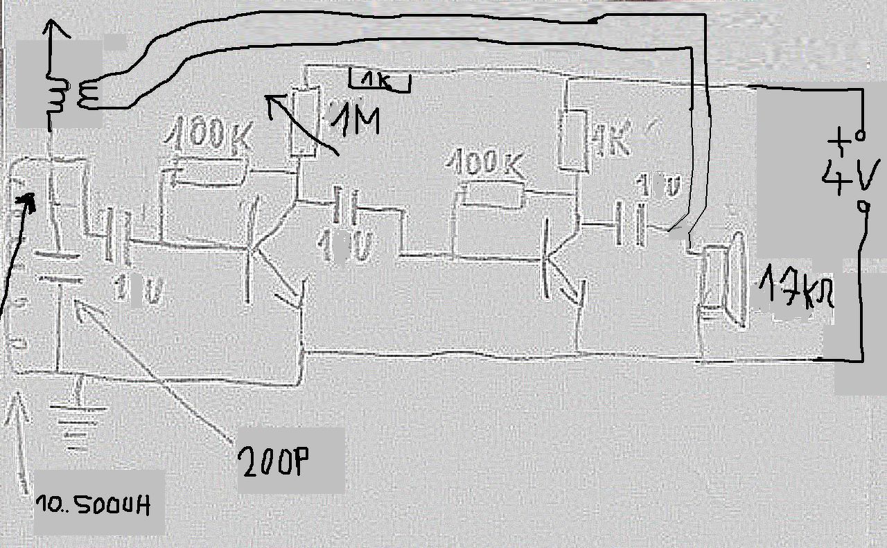

(#) tnl hozzászólása Máj 14, 2018 /
Sziasztok !
2017 elején egy rezgőkörhöz egy kéttranzisztoros egyszerű erősítőt csatoltam.
Számomra meglepően jól működött. Nyáron megint összeraktam, A rezgőkör tekercsét
hangolható tekercsre cseréltem, az erősítő első fokozata potmétert kapott hogy állítható
legyen az erősítése a gerjedés elkerülése végett. Elég jól működött. Arra gondoltam, hogy
bár a kapcsolás egyenes vevő, valahol visszacsatolás lép fel ez javítja szelektivitást és
a érzékenységet. Persze ha nagyra veszem az erősítést gerjedés jön létre.
Nemrég megint összeraktam, kipróbáltam, és rájöttem hol lehet a visszacsatolás.
Ha az aktív pc hangszóró hangkábele és az antenna közelebb került egymáshoz,
akkor a visszacsatolás növekedett, a hang hangosabbá, majd torzzá vált.
A finomabb hangolást az erősítést szab. potméterrel végeztem.
Szerintem a kéttranzisztoros erősítő a kh rf jelet is jól erősítette és ezt küldte a hangszórókábelen át vissza az antennába. A csatolás szerintem induktív jellegű,
ezért a rajzomon transzformátort rajzoltam.
Mi a véleményetek?

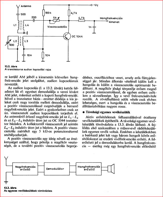

(#) Kera_Will válasza tnl hozzászólására (») Máj 16, 2018 / 2
Regeneratív, helyett inkább csak audion szerű lesz , ami szórt kapacokon és indukciókon keresztül jött létre.
Lásd csatolt irodalom .
(#) tnl válasza Kera_Will hozzászólására (») Máj 16, 2018 /
Köszönöm a választ, de nem találom a szövegben a regeneratív leírását!
Mi a különbség a regeneratív vevő és a visszacsatolt audion között?
(#) _BiG_ válasza tnl hozzászólására (») Máj 16, 2018 /
Az audion csak rácsegyenirányít - vagy tranzisztornál bázis-egyenirányít - és semmi egyéb, csupán az erősítő elem van kétszeresen kihasználva: RF és HF erősítést végez.
A regeneratív meg saját maga rezeg, vagy rezegtetve van, azaz a vétel mesterségesen meg van periodikusan szakítva, de az audionénál nagyobb erősítésen vesz, mert szorosabb a visszacsatolás.
Mert amivel Te találkoztál az visszacsatolt audionszerű működésre utaló jeleket mutatott.
Részletes regeneratív elv ismertetést keresd a RádióTechnika ÉvKönyv 2007-ben a 135. oldaltól.
