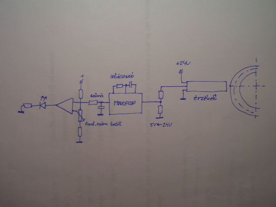

Nem akartam új témát nyitni, sztem ide is elfér a kérdés/probléma. Adva van egy Claas Dominator 105-ös kombájn. Van neki nem egy forgó alkatrésze, és a fontosabb helyeken vannak jeladók, amik azt hivatottak figyelni, hogy nem szorult-e meg valami. Amennyire utána tudtam nézni, ezek mágneses frekvenciaadók; vannak a tengelyvégeken fogaskerekek, amik előtt egy kis elektromágneses érzékelő van. Minden érzékelő jele 2 fekete dobozba megy be, ami viszont egyértelműen hibás; szétkaptam annó és meg van égve benne nem egy alkatrész. Ismerős - akié a jármű - azt mondta, h több 10.000 ft. egy ilyen doboz, nem is foglalkoztak vele. Amennyire én láttam nem tűnt nagyon vészesnek, csak elavult, régi technika és még jó nagyok benne az alkatrészek. Ahogy láttam, kb. 2-3 féle furdulatot figyel (kb 200 és 600 1/min között lehet, de én nem vagyok mezőgépész, nem tudom pontosan) A dobozokból összesen 6 lámpába megy a jel: minden érzékelőnek van saját hibalámpája, illetve van egy központi is, ami minden esetben világít, akármelyik jeladó ad jelet. Az lenne a kérdésem, hogy a jeladókhoz lehetne-e valami egyszerűbb áramkört készíteni, ami helyettesíti a 2 megpörkölődött fekete dobozt? Csengőt és/vagy jó erős ledeket kellene meghajtani, ha a frekvencia bizonyos szint alá esik... Ha jól tudom 24 V-os a rendszer. Tud valaki segíteni? Előre is köszönöm (ha további infóra van szükség, azt meg tudom kérdezni )
Hello, 1-2 ezerből kijönne, én úgy állnék neki, hogy egy monostabillal (74121, vagy a CMOS párja) figyelném a fordulatszámot, ez az egység azzal arányos feszültséget ad, egy komparátor (ablakdiszkriminátor) pedig figyelné, hogy a feszültség egy adott tartományon belül van-e. A beállításhoz kell még egy oszcillátor is, ami a tengely forgását szimulálja a monostabilnak.
Ui: szerintem elég csak a fordulatszám csökkenést indikálni. Vagy gyorsabban is foroghat a kelleténél?
Gyorsabban sztem nem foroghat, ha jól tudom, mindenhol ékszíj adja át a hajtást, az meg valahonnan kapja, többnyire adott fordulattal. Ha beszorulnak a nyövényi részek, az okozhat megállást, vagy jelentős lassulást, ezt kell figyelni. (legalábbis a gyári ezt tudta fénykorában) Tudsz esetleg adni hozzá egy kapcsolást? És ezt minden érzékelőnél külön meg kell építeni, ugye? (tehát az IC nem tud egyszerre 2 vagy több jelet feldolgozni? nem ismerem ezt az IC-t, még nem volt vele dolgom, de a rajzából úgy fest)
Számítanak a jeladó paraméterei? Csak mert arról semmit sem tudok sajna -Ha csak az alsó határértéket kell figyelni, akkor elég egy OPA is, arra egy LED-et és diódákkal képzett vagy kapu képezhetné az általános riasztást. (vagy hogy hívják). -Kapcsolást nem tudok, de fordulatszámmérőkben pl alkalmazzák. -Igen, egy 74121 csak egy "iniciátort" figyelhet. Van épp oly IC, amelyben 2 monoflop van, használhatsz olyat is. OPA-ból meg lehet 4 egy tokban. -A jeladó paraméterei nem lőnek nyulat, a tápfesz közelében van az impulzus amplitúdója, tehát azt le kellene osztani, ha rákötöd az IC re. kivétel, ha CMOS-t hazsnálsz, az bírja a 24V-ot. Csak zavarérzékenyebb lehet, ezért favorizálom inkább a robosztusabb TTL-t. Kimérheted a jeladót, ráadod a gyújtást, vagy mi van egy kombájnon, nem tudom, és a jelvezetéket megméred, hogy mi lesz, ha vasat teszel az orrára. Hát banya.. hehe...
Le tudod rajzolni a dolgot? itt-ott kicsit belevesztem... (lehet aludni kéne inkább hajnal 2-kor
30 évvel ezelőtt az E-514 (NDK-s) kombájnokban is egy hasonló dolog volt.
Az érzékelő egy induktív közeledés érzékelő, mely 4 féle lehet. (NPN - PNP, ezen belül közeldésre kapcsol, vagy nem) Akkor tényleg 74121-ek oldották meg egy 20x30 cm-es panelon. Most egy 300-400 Ft-os PIC-kel szerintem meg lehet oldani.
Na igy valahogy gondoltam, de van egy másik lehetőség is. Egy LM555-tel egy hiányzó impulzus detektorral is meg lehetne ezt oldani (google: missing impulse detector)
ezen az oldalon találsz jónéhány kapcsolást a "Missing Pulse Detector" témában. Ezek akkor adnak jelet, ha az impulzusok között a beállítottnál több idő telik el. Szerintem ezekkel lehet a legegyszerűbben megoldani ezt a feladatot...Ha nem akarsz a végére komparátort, akor egy RC taggal is lehet egyenszintet képezni az 555 kimenetén. Vagyis simítani a hiányzó impulzusoknál keletkező impulzusokat.
Köszi. Ezeket átnézegetem. A gondom az volt, hogy mi van, ha csak lassul az impulzus, mondjuk 300-ról 200-ra... Jónak nem jó, viszont lehet, hogy a LED meg csak épphogy pislákolni kezd, amit esetleg nem vesz észre a kezelő...
Én ebből indultam ki: Bővebben: Link Csak nem jöttem még, rá, hogy hogyan lehet beállítani; pontosabban ezt sztem csak előre beállítani lehet az elemek megfelelő megválasztásával, ami nekem nem feltétlen jó. Ezek, amiket most küldtél már jobbnak tűnnek, és megvan a 2 féle kimenet is: addig ad kifele jelet, amíg "impulzus-hiány" van, vagy impulzus kiesés esetén folyamatosan. (én az utóbbit kerestem, de még meg kell kérdeznem, hogy melyiket óhajtják )Köszi a reggeli rajzot is, és ezeket is mégegyszer.
Ja, azt a pislákolást kell megnyújtani még egy monofloppal, vagy kondival, esetleg egy tárolóval, (SN7474 pl) ez talán a legjobb, mert ha épp nem figyel a sofőr, vagy nincs is ott, ebből láthatja, hogy VOLT hiba! Aztán ki lehet törölni a hibát. Csak kell rá egy "auto reset" ami az indulásnál, a felpörgésnél késleltetve kapcsolja be az érzékelést, vagy letiltja, vagy lesz belőle egy LED-teszt, majd resetel. Szóval vannak variációk, el lehet ezt bonyolítani, de nem vészes ez...
