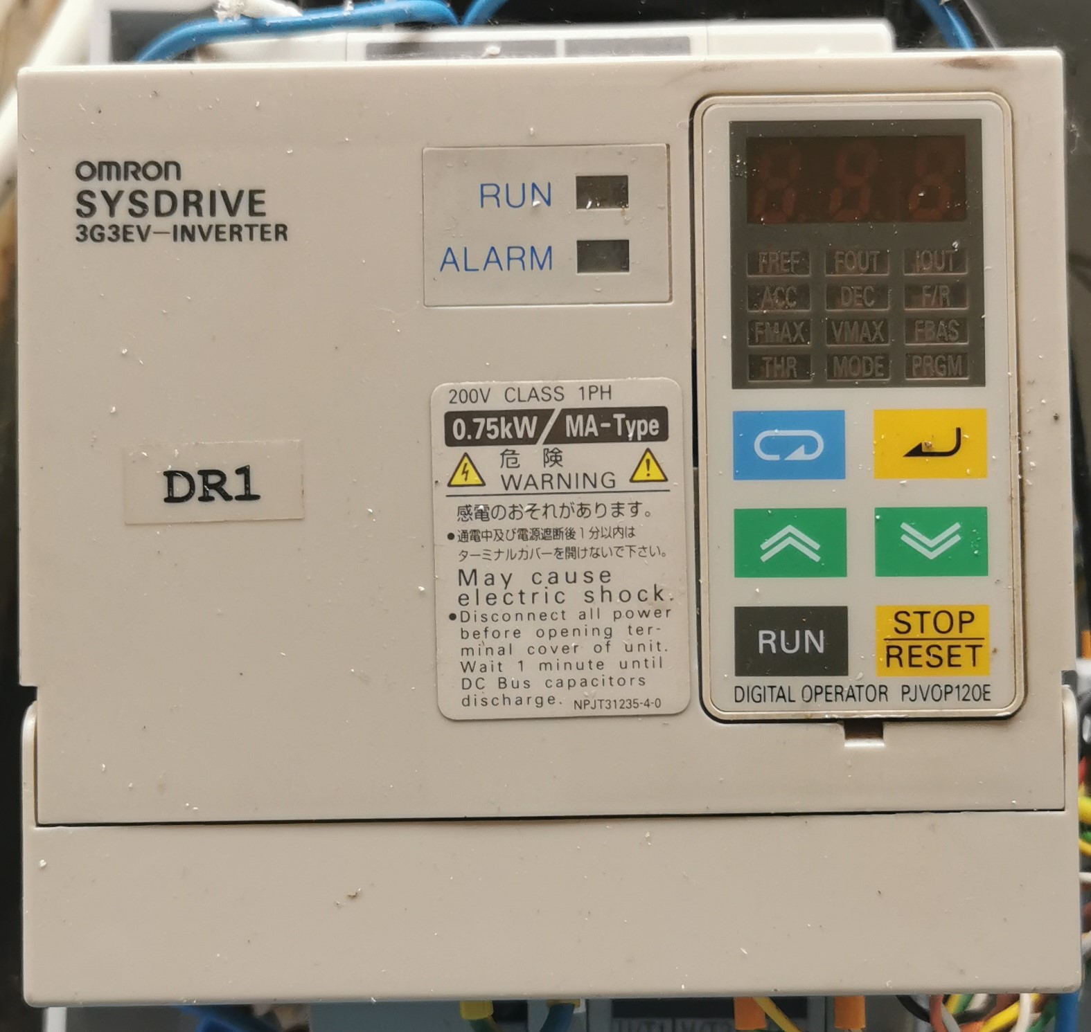

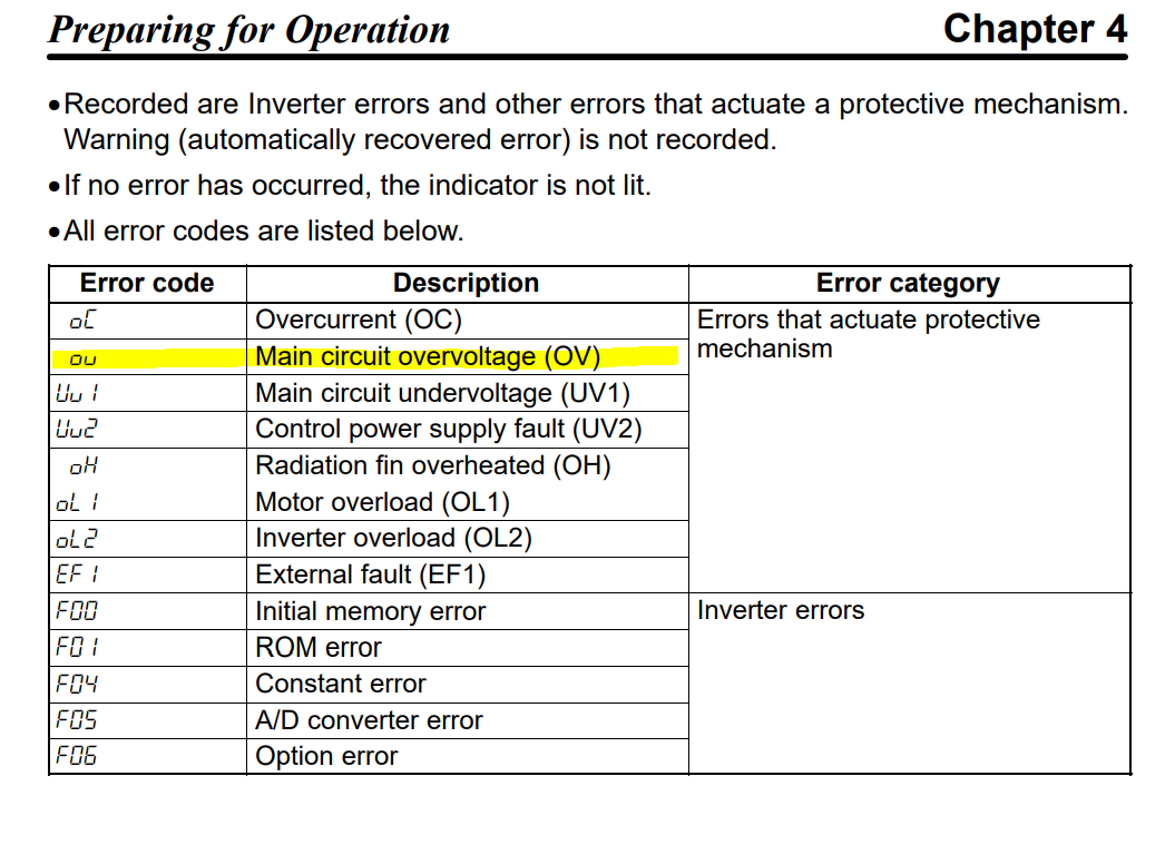

Adott egy méz pörgető gép ami egy fázisról üzemel és három fázisú motor van rajta és egy OMRON 3G3EV inverter amivel lehet a fordulatszámot szabályozni. Sok üzemóra után most kezdte el azt csinálni hogy megy egy darabig és "ou" hibát ír. Ekkor ki van húzva és kis idő után megy tovább és megint jön a hiba. Nem értem a hibakódod milyen túlfeszültségre hivatkozik. Szerintetek mi lesz a gond?
A hibaleírásból nem derül ki, de lehet, hogy ez a DC köri feszültség megemelkedésére utal. Lehet a mérőkör, tápegység hibája, hogy rosszul mér. Okozhat DC köri feszültség emelkedést, ha a motor földzárlatos, vagy ha a mechanika szorul. Mind a kettő esetben nem tud a motorba táplált villamos energia mechanikai energiává alakulni, és túlfeszültség formájában tér vissza. Ha lehetséges, hogy a motorról mechanikusan leválaszd a terhelést, vagy ideiglenesen egy másik motorra kösd a frekvenciaváltót segíthet a hiba behatárolásában.
Közben sikerült rátenni egy másik invertert azzal is ugyanez a hibajelenség. Megnézem azokat amiket írtál.
Köszönöm a segítséget!

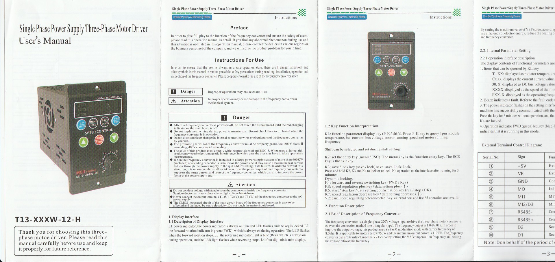

Sziasztok! A három fázisú fúrógépemet sikeresen átalakítottam kínai freki váltóval 1 fázisúra.
Jól is működik, de a ki-be kapcsoló gombot szeretném egy külső nyomógombbal helyettesíteni. Hogyan lehetne bekötni? Van valakinek hasonló átalakítója? A hozzászólás módosítva: Nov 16, 2021

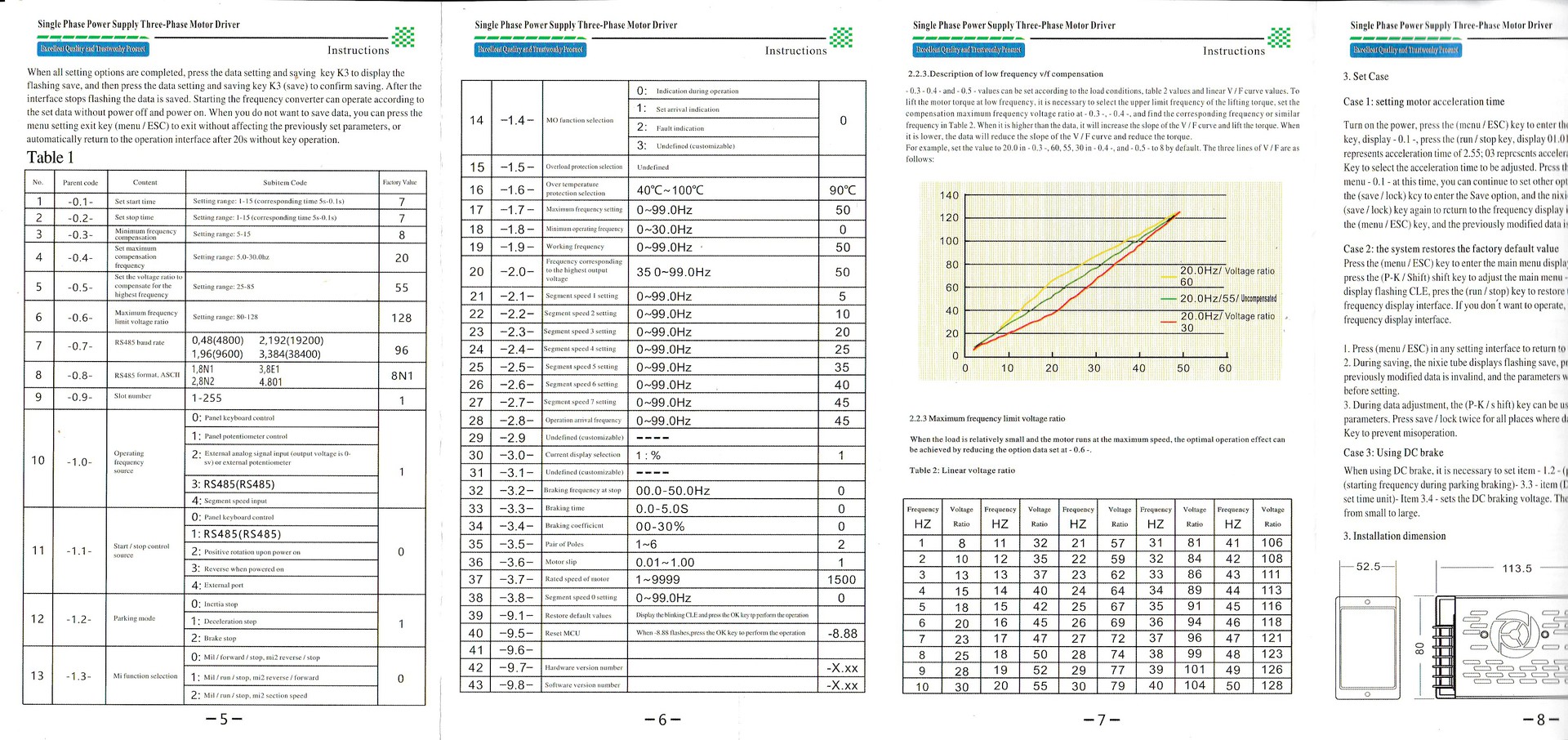

Szerintem a doku 1/4-ét csatoltad... keresd meg a K6-ot ez a start/stop...
Keresd meg az m1 m2-m3, d1, d2-t hogy lehet beállítani... Egyébként én úgy programoztam az én (másfajta) frekiváltómat, hogy táp bekapcsolásra induljon... A fúrógép eredeti relés ki/be öntartója kapcsolja a frekiváltónak a tápot...

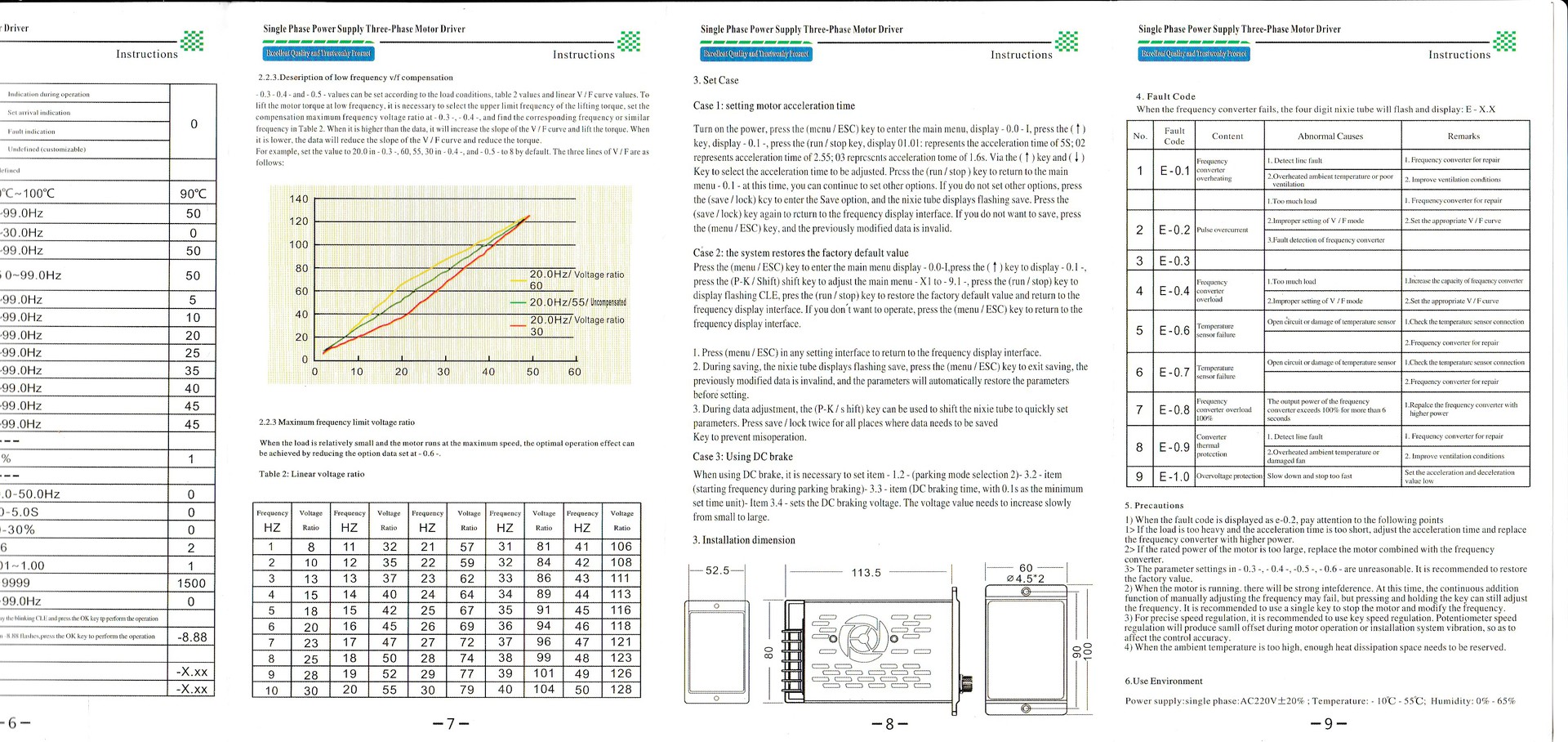

Igen, itt a többi része.

Az előzőekben mellékelt leírásban látható a hátulján 10 kivezetés. D1, D2, M1, M2 pontokra van valami kapcsoló, de nem értem melyik lenne nekem esetleg jó??

A hátulján lévő sorkapocs D1, D2, M1, M2 pontjai még kérdés! Itt is van valami lehetőség!?
