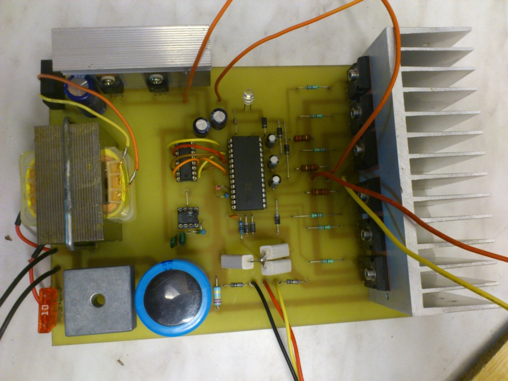

Egy kis segítséget szeretnék kérni,én is megépítettem a Király László féle kapcsolást és ugyan azok a tünetek mint Kala1982a kollégánál.A led folyamatosan világít és ha lekapcsolom a 15V-os tápot akkor csal nagyon halványan világít a led.A feszültségek pontosan megvannak 5V-15V.
Összeraktam én is, nem ment, most éppen pihen, szóval még nem oldódott meg a probléma. Nekem azt javasolták, hogy az adatlapját nézzem át az IR ic-nek. Nem jutottam még el oda sem. Valamiért 11 V-ra leesik az IC tápfeszültsége. Lehet, hogy a stab IC nem elég neki tápnak?

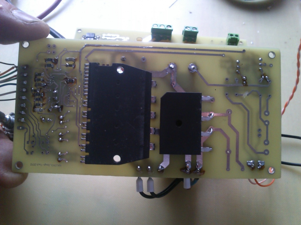

Nemrég az MC3PHAC-val készült áramkörről váltottunk néhány hozzászólást. Nos elkészült a második javított verzióm (a panelon javítottam egy keveset). A modul: a PS21564-P azóta több példányban jól teljesít. csak bíztatni tudom az építeni szándékozókat. Ez a megoldás elvileg 750W-ig javasolt. (én 550w-ig próbáltam folyamatosan) egyfázisu ventillátort is hajtottam vele (árnyékolt forgórészűt is). A mellékelt képen van a "darab". A gyári adatlapokat másoltam le, változtatás nélkül. Elsőre indul. Azért a magas feszültség miatt körültekintően járjunk el. Én a trafót be sem építettem, mert ahova beépítésre kerül ott van 24V táp. A panelon van hely egy két dolognak még. Lehetne még variálni, de a fő szempont a kis méret és az egyszerűség (ár). A külalak a sietség miatt egy kicsit gyenge, meg egy két alkatrész nem volt kéznél SMD változatban.

Egy érdekesség: A napokban került a kezem ügyébe egy kisebb frekiváltó. Azonnal szétkaptam. (Lenze tipus) Mit látok végfokként? PS21564-P. Tehát csak bíztatni tudom a frekiváltóval próbálkozók lelkes(?) táborát a modul használatára. 10$ alatt van az ára. 15A-600V Igbt hid meghajtókkal, védelmekkel. (lásd adatlap) A hővédelem biztosan működik, mert hűtőborda nélkül járattam egy 375W-s motorral és egy idő mulva leállt a motor. Először megijedtem, hogy megöltem, de visszahült és újra működik. Most van útban -DHL- egy nagyobbacska modul, PS21869. (16$ körül idul az ára 20$ ből megáll mire kézbe veszem). Ez elvileg 50A-600V, ezzel lehet már akár 3kw-os motort is hajtani.
