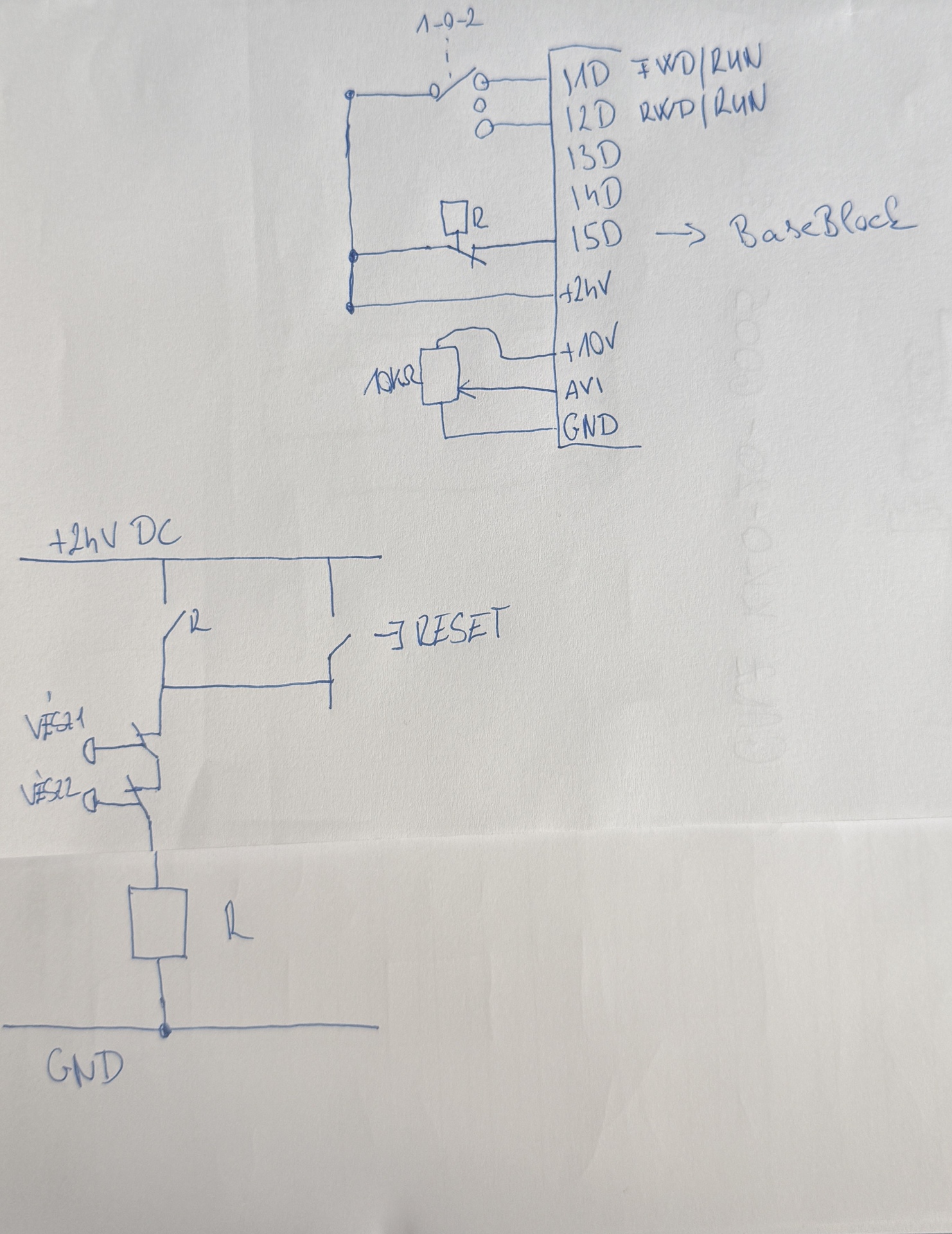

(#) lazarferenc hozzászólása Feb 23, 2026 /
1 fázísú frekvenciaváltó VészStop
Az alábbi frekvenciaváltóhoz szeretnék segítséget kérni.
Adott egy Agisys S2U 230 S07F frekvenciváltó. A külső indítás valamint, külsős fordulatszám szabályzás potméterrel nyilván adott leírás alapján is. Viszont szükségesem lenne VészStop leállításra is 2 db gombbal. (A berendezés 2 oldalán 1-1 darab) Ez a VészStop viszont csak és kizárólag 24V egyenárammal üzemelhet. Ki hogyan oldaná meg? Kicsit tovább gondolva, arra is keresnék esetleg megoldást, hogyha a VészStop áramkörében bármiféle szakadás van akkor se lehessen elindítani addig amig a hiba elhárítása nem történt meg.
Nagyon köszönöm előre is a segítségeket.

(#) Peter65 válasza lazarferenc hozzászólására (») Feb 23, 2026 / 1
Nem tudom hol és milyen gépen van ez a hajtás. A vészkör kialakítására elég szigorú szabályok vannak, még a feladat definiálását sem végezheti el akárki.
Elvileg munkavédelmi szakembernek kellene megmondania, hogy hol legyenek a vészgombok vagy egyéb működtetők, és azt is, hogy mi történjék: legyen-e nyomaték korláton fékezés, vagy egyből áramtalanítás történjen, egy úgynevezett kockázat elemzést kellene kiadnia.
A vészkör kialakításához elvileg csak kifejezetten erre célra gyártott biztonsági relék használhatók, ma általában már csak kettő áramkörösöket, de elvileg ezt is tartalmaznia kellene a kockázat elemzésnek.
A szóban forgó frekvenciaváltónak nincs dedikált vészköri bemenete, ezért elég korlátosak a lehetőségek. Egyébként a forgó gépek jelentős részénél a vészköri beavatkozás kettő lépcsős: 1. nyomaték korláton megkísérlik megállítani a gépet, ha van fék akkor azzal is fékeznek (minél gyorsabban álljon meg) 2. feszültség mentesítés
(#) kadarist válasza lazarferenc hozzászólására (») Feb 23, 2026 / 1
Ha van a frekvenciaváltó előtt egy mágneskapcsolós főkapcsoló, akkor annak a működtető áramkörébe be lehet iktatni a vészleállító kapcsolót.
(#) lazarferenc válasza Peter65 hozzászólására (») Feb 23, 2026 /
A géppel egy 250 méter hosszú pályán ponyvát tekernek fel, egy C típúsú homlokkerekes hajtóművel.
Igen a munkavédelmi előírásokat én is jeleztem, hogy szükséges lenne, de a megrendelő azt mondta hogy az üzembe helyező illetve az ottani munkavédelmis fogja ezt eldönteni és vállalják az esetleges áthelyezését a VészStop gombnak.
A frekvenciaváltóra visszatérve, van rajta egy RA, RB relé kimeneti kapocs, meg paraméterezhető hogy mikor adjon ki feszültséget. Alapértelmezetten 0-ás (futtáskor). Van a frekvenciaváltónak 5 darab multifunkciós kapcsa, melyből az 5-ös (I5D) az érdekes. Ez az I5D kapocs paraméterezésénl van olyan hogy gyors megállás.
Az az elképzelésem, hogy egy ebbe a körbe egy relé beépítésével VészStop gomb vagy szakadás esetén záródjon az I5D kör az jó lehet?

(#) proli007 válasza lazarferenc hozzászólására (») Feb 23, 2026 /
- Pedig ha 24Vdc-ről szeretnéd a biztonsági rendszert működtetni, akkor szükséged lesz 24V-os DC mágneskapcsolóra is.
- Így pedig célszerű egy öntartó kapcsolást kialakítani, minek vezérlőkörében sorba lesz a két vésznyomógomb. Így az is biztosított, hogy a vészgomb helyreállítása, vagy feszültségkiesés esetén a gép nem indul újra, csak szándékosan indítod.
- A vészkapcsolók önreteszelőek, tehát csak szándékosan lehet visszaállítani.
Vészhálózatnál, alapvető, hogy nyugvó érintkezőt használnak, így a két nyomógomb soros kötésével egyszerűen megoldódik a több nyomógomb használata, valamint vezeték szakadás esetén is a leállítás.
(#) Bakman válasza lazarferenc hozzászólására (») Feb 23, 2026 / 1
„szakadás esetén záródjon az I5D kör”
Vészleállító mindig alaphelyzetben zárt. Így akár vezeték szakadása esetén is érvényesül.
(#) Johnycorp válasza lazarferenc hozzászólására (») Feb 23, 2026 /
Szia.
Ahogy már előttem is írták, ha a frekvenciaváltónak nincs dedikált Safety Stop bemenete, akkor sehogy.
Mármint biztonsági módon.
Megoldás lehet:
Biztonsági relé. Pl: Pilz PNOZ X2 vagy hasonló, ártól és igényektől függően.
Ezek 24V DC-vel működnek, tudják a kétkörös vészstop gombokat kezelni. S11, 12, 21, 22
S33-34 pedig a Reset gomb, azaz megnyomása után indulhat csak újra a gép.
13-14 a relé kimenet (2x belső kontaktus).
Ezzel lehetne működtetni 2 db! sorba kötött mágneskapcsolót, melyek a frekvenciaváltó tápellátását elveszik.
Kérdés az, hogy a rendszer és a hajtómű miként dolgozik, kell-e rögzítőfék.
(#) lazarferenc válasza Johnycorp hozzászólására (») Feb 23, 2026 /
Közben a forgalmazótol is kérdeztem, és jelezte hogy valójában nincs Safety Stop bemenet.
De van az I5D bemeneti kapocs amely paraméterezhető (Gyors megállás (Lassítás megállásig), valamint Alap Blokk) funkciókkal is.
Így az egyik lehetséges megoldásnak az alábbi rajzot javoslták.
(#) Johnycorp válasza lazarferenc hozzászólására (») Feb 23, 2026 / 2
Igen, alapvetően az a megoldás is működik a maga módján.
A probléma csak ott van, hogy nem tekinthető igazi biztonsági leállításnak.
Nem elégíti ki annak feltételeit, különösen ha ipari berendezésről van szó és főleg ha esetleg a helyi biztonsági előírások még többet mondanak (cégeknél általánosan a minimális előírásoknál többet kérnek).
Tehát mindenképpen át kell gondolni, nem játék a dolog.
(#) erbe válasza Johnycorp hozzászólására (») Feb 23, 2026 / 1
Hajtómű, nagy forgó tömeg. Ha a frekvenciaváltó fékez, gyorsan megáll. A frekvenciaváltóhoz általában lehet külső fékellenállást is kötni. De ha elveszik a rendszertől az áramot, addig forog, míg telik a lendületből. Hacsak nem saját fékes a motor.
Ezt mind bele kell kalkulálni a vészleállításba.
