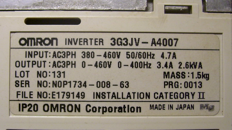

Segítséget kérek van egy omron 3g3jv A4007 -es frekiváltóm . a kimenetére 2.6kVA van írva a műszaki paramétere 1.1 kW-os motort ír.nekem 2.2 motorhoz kellene most jó vagy nem ?
(#) 925 válasza sultann hozzászólására (») Feb 15, 2008 / 1
Hello az adatlapja szerint a maximális motor 1,1Kw ami ráköthető.Adatlap
nézd me te is, mellékelem.

(#) sultann válasza cszotyi hozzászólására (») Feb 15, 2008 /
de akkor mit jelent az output 2.6 kVA ?

(#) cszotyi válasza sultann hozzászólására (») Feb 16, 2008 /
2,6kVA nemtom honnan van, de a lényeg , hogy 1,1kW os motrot lehet rákötni.
A 2,2kW-hoz az adatlap szerint az A4022 tipuső felel meg.
Ja a kVA nem egyenlő a kW-tal.
(#) sultann válasza cszotyi hozzászólására (») Feb 16, 2008 /
P=U x I W=VA eddig ok. de nézd meg a mellékletem és arra adj választ mi a frász a 2.6 kVA
(#) eSDi válasza sultann hozzászólására (») Feb 16, 2008 /
Igen P=U*I, aminek a mértékegysége [VA]. Akkor lesz belöle Watt [W], ha a hatásfokot is belekalkulálod...

(#) Feri hozzászólása Feb 16, 2008 /
Bocs de a 3fázisú motor teljesítmény számítását a következő képlet adja:
P= gyök3 * U * I * cosfi * éta
U= vonali feszültség (400V)
I = motor áramfelvétele (adattábla szerint)
cosfi= teljsítménytényező (adattábla szerint)
éta = hatásfok (adattábla szerint)
(#) Dudus válasza Feri hozzászólására (») Feb 16, 2008 /
Ha jól sejtem ez a tengelyen mért teljesítmény. Ha jól gondolom eddig a felvett elektromos teljesítményről (a VA és a W rejtelmeiről) beszéltünk.
(Az éta -ból gondoltam, hogy Te a tengelyen kijövőre írtad a képletet)
Üdv.: Zoli
(#) Pafi válasza Dudus hozzászólására (») Feb 16, 2008 /
Azt ti tudjátok, hogy miről beszéltetek, de ha a felvett villamos teljesítményről, akkor ott semmi keresnivalója a hatásfoknak. Még akkor sem, ha te sejted, hogy a teljesítménytényezővel keverte össze eSDi.
(#) Dudus válasza Pafi hozzászólására (») Feb 16, 2008 /
Tudod, én néha megpróbálom megérteni azt amit a másik ki akart fejezni és picit finomabb stílusban helyreigazítani. Ettől még a tények makacs dolgok és pontosan kell fogalmazni, igazad van.
Másrészről egy tanács, ha nem tartod tőlem ezt bántónak: Miután elmondtad, hogy úgy hülyeség ahogy van, leírhatnád, hogy pontosan hogyan is van, sokkal informatívabb lennél.
Üdv.: Zoli
(#) Feri válasza Dudus hozzászólására (») Feb 16, 2008 /
Az étát általában nem szokták használni, de a pontosság kedvéért azt is oda írtam.
(#) Pafi válasza Dudus hozzászólására (») Feb 16, 2008 / 4
Te megértheted, de attól még a tévedésekre nem kell bólogatni, mert akkor elterjednek.
1 fázis esetén a látszólagos teljesítmény: S=U*I [VA]
3 fázis esetén: S=Ufázis1*I1+Ufázis2*I2+Ufázis3*I3 ami szimmetrikus esetben S=3*Ufázis*I=gyök(3)*Uvonali*I-re egyszerűsödik. Ennek maximális értékét adták meg az adatlapon VA-ben.
Most ebből vagy megértett valamit sultann, vagy nem. Hogy miért léteznek ezek az egymásnak látszólag ellentmondó adatok, és hogy kell őket értelmezni, azt 10-15 óra alatt le lehetne vezetni, de ezt senkitől sem lehet elvárni.
