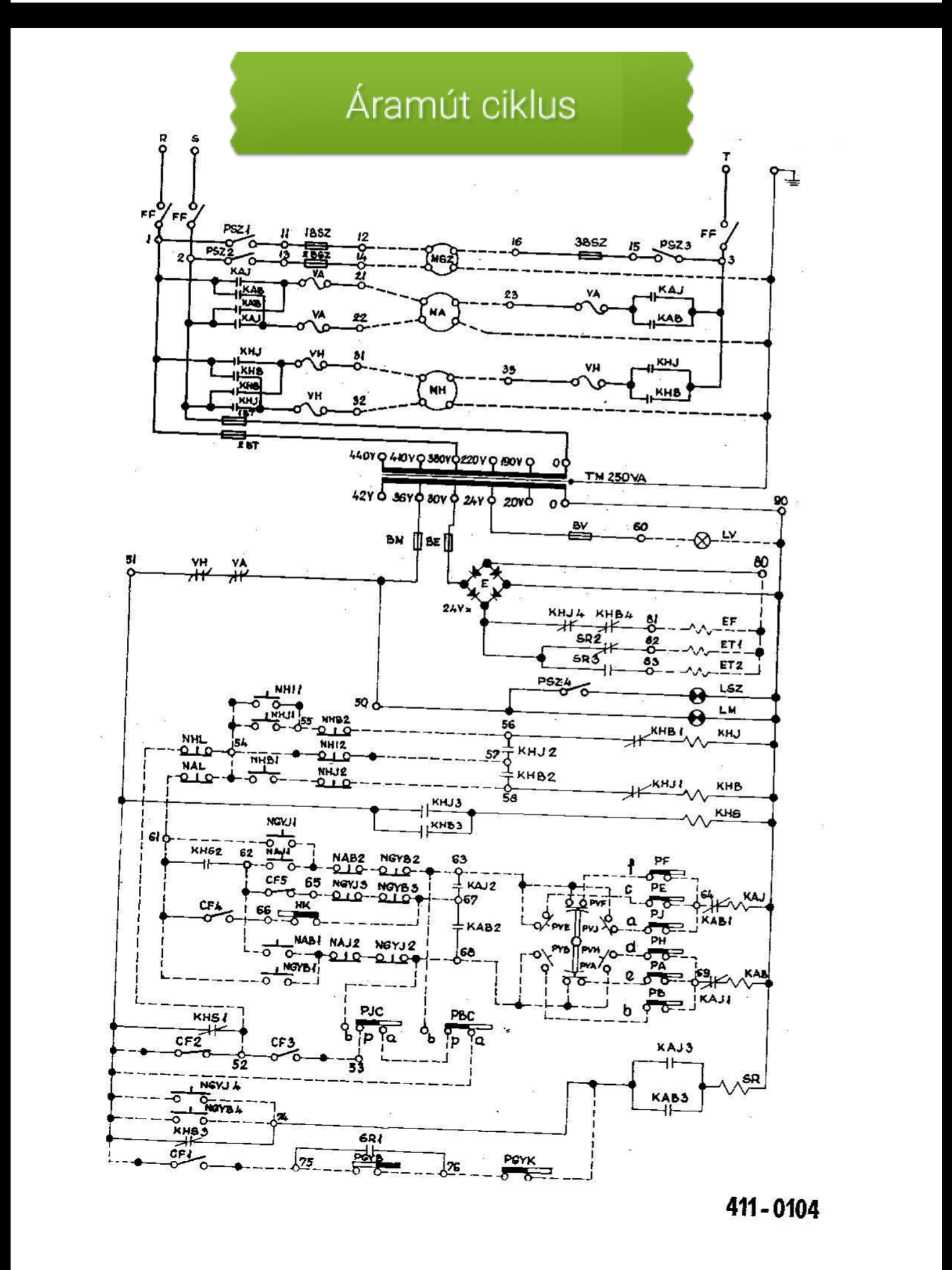

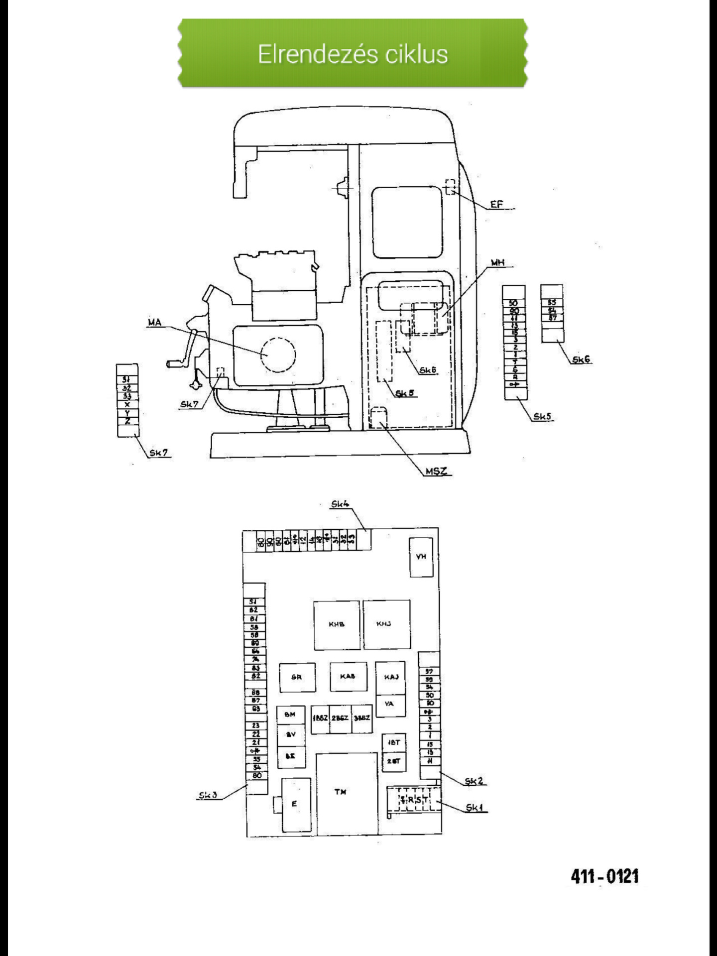

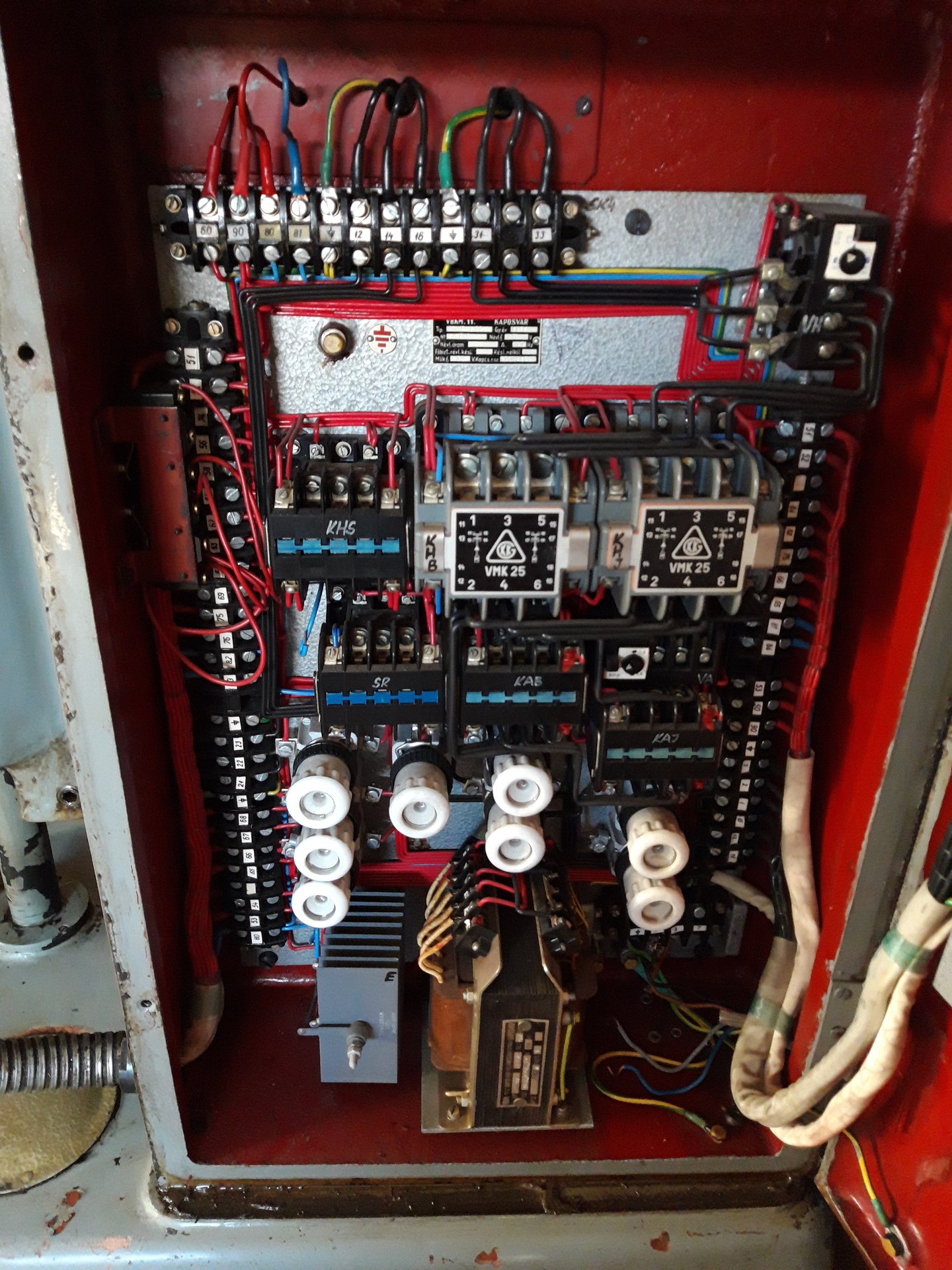

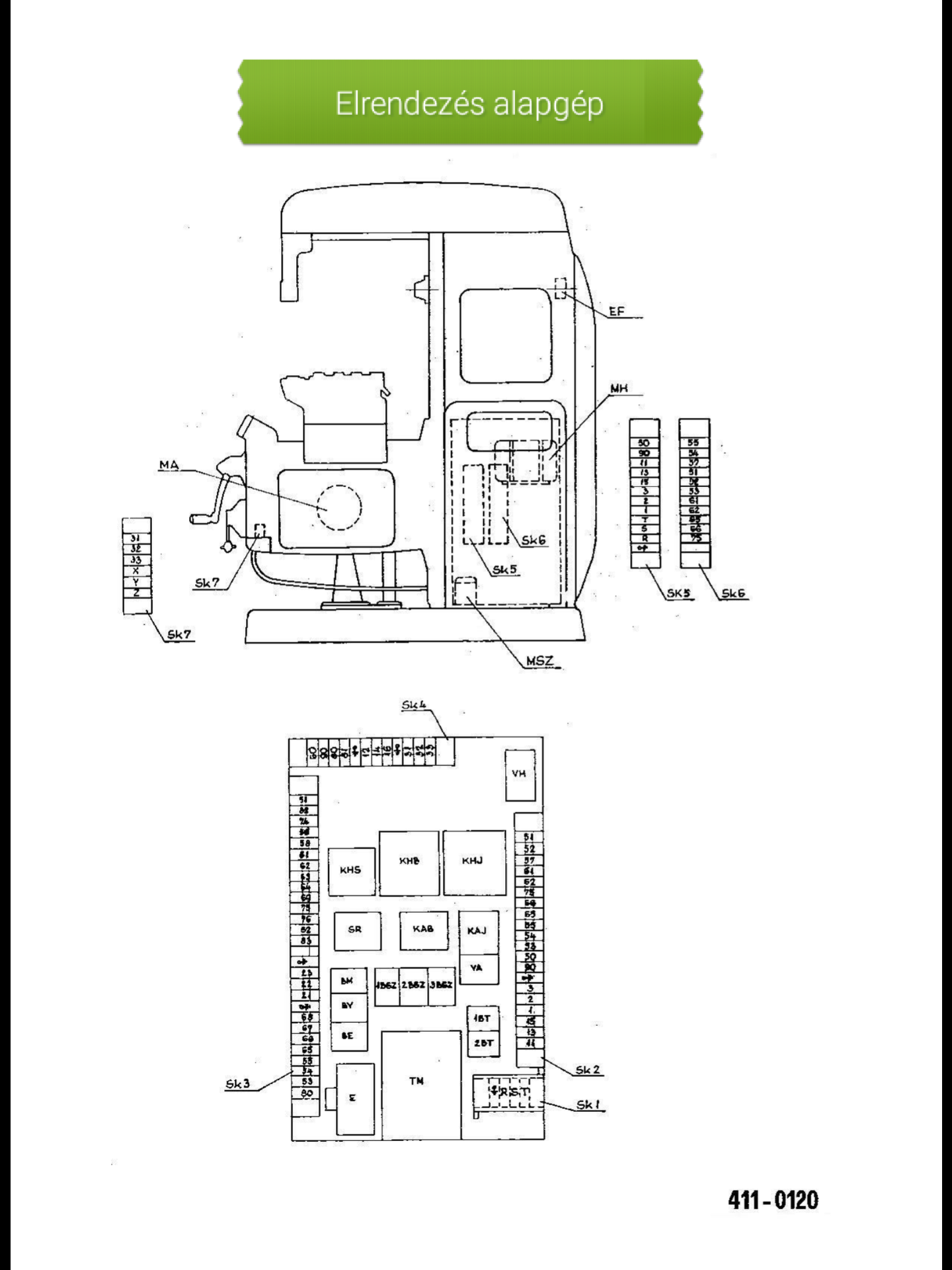

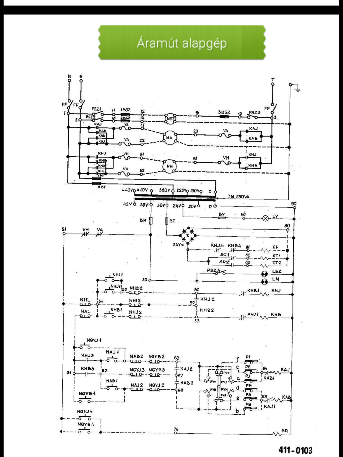

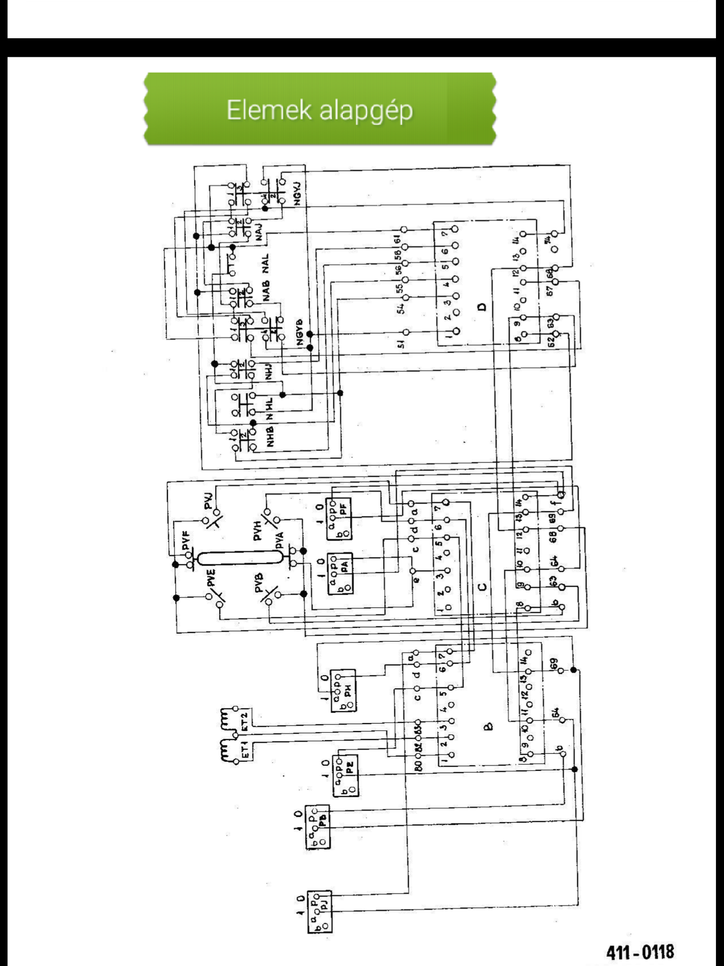

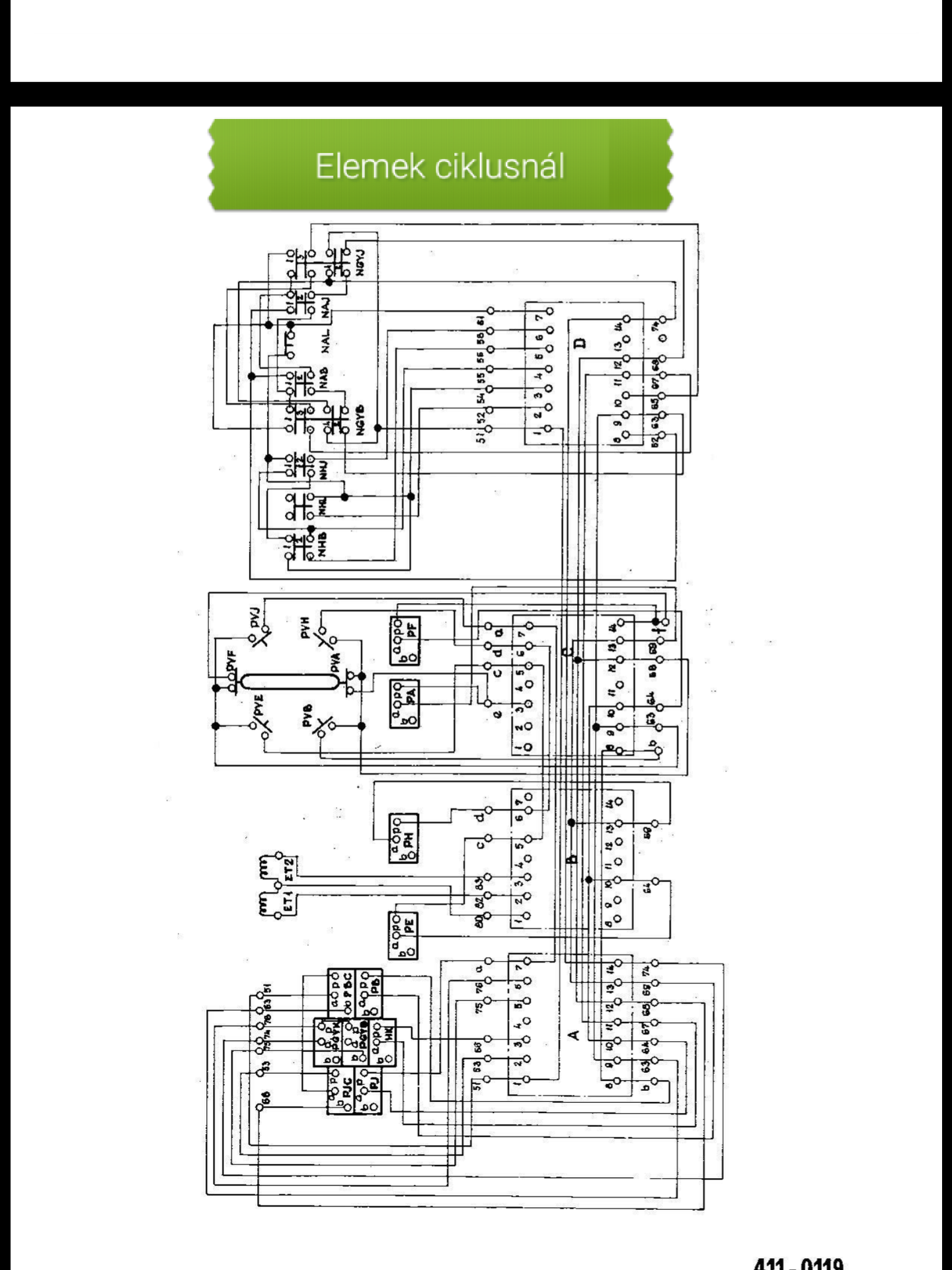

Keresek olyan emberkét aki tudna nekem segiteni egy marógép villamos részének az átalakitásában.
Röviden leirva minden gyári dolgok ki kellene belőle szedni aztán a gyári nyomógombokrôl menne minden ugyan ûgy.
Mivel két motor van (főmotor és az előtoló motor 3/1,5kw) igy ezt természetesen 2 frekiváltórôl kell megoldanom.
A főmotor inditása az teljesen egyértelmű a többi már nem annyira.
Természetesen a minnél egyszerűbb megoldåsokra kellene törekedni.
Nagyon nagyon jó lenne ha valaki végigkisérne ezen az úton mert bevallom hiányosak az elektro ismereteim de lehet menne egyedül is.
Beteszek nemsoká egy pár képet elrettentésnek
Előre is nagyon nagyon köszönöm ha akadna valaki átlátja a helyzetet és segítene.
(#) elektroton válasza laacika hozzászólására (») Dec 25, 2019 /
Eredeti rajz vagy gépkönyv megvan? Típusa? Másolva közölni kellene a korrekt segíthetőség érdekében, egyébként csak ötletelni lehet a megvalósításhoz. Frekvencia váltód megvan-e, típus?
A hozzászólás módosítva: Dec 25, 2019
(#) laacika válasza elektroton hozzászólására (») Dec 25, 2019 /
Igaz,nagyon kevés idáig az adat.
A frekvenciaváltóim tipusa Yaskawa V1000-rea mindkettő.
Gépkönyv megvan persze,be is dobok pár képen indulásnak.
(#) elektroton válasza laacika hozzászólására (») Dec 26, 2019 /
Köszi a rajzokat, így már lehet konkrét megoldásokat adni.
Ez egy régi, kb 50éves magyar gép. Azonnali megoldásokat szerintem nem fogsz senkitől kapni, idő kell az átgondoláshoz, tervezéshez.
Jó állapotúnak látom a villamosságát, miért építenéd mégis át? Nagyon át kell látni a mechanikáját is, helyzet adó, működtető végállásokat is. Csináltam már egy marógép felújítást, az VF22 volt és csak mágneskapcsolós, relés maradt. De frekvenciaválto használata sem gond számomra, sok gyártmányt használtam már minden féle géphez.
Idő, idő...
(#) elektroton válasza elektroton hozzászólására (») Dec 26, 2019 /
A frekvenciaváltó pontos típusa érdekelne még. Egy vagy 3 fázisú (1x230V vagy 3x400V) ?
230Vos esetén a motorok átköthetők 3x230V-ra, deltába?
Érdekelne még a nyomógombok, végállások funkciójainak megnevezése. Esetleg van teljes gépkönyv, leírás, bemásolhatnád (nagyobb felbontásban mint a rajzokat).
(#) laacika válasza elektroton hozzászólására (») Dec 26, 2019 /
Szia.
"Jó állapotúnak látom a villamosságát, miért építenéd mégis át?"
Hát én eddig úgy látom illetve gondolom hogy ha ezt a gépet 2db váltóról szeretném használni az csak úgy kivitekezhető ha a gyári villamosságát elfelejtjük és egy újat tervezünk neki ami kimondottan frekiváltóval való üzemhez épül.
A ciklus vezérlést amúgy is nyugidtan el lehet hagyni (felesleges),a porcelán biztik is feleslegesek,a trafó mivel 400V-ról megy az sem tudom használni,ezek miatt gondoltam hogy egy új villamos rendszer kiépitése sokkal egyszerűbb lenne,és tényleg csak azt beletenni ami kell.
A frekiváltó 1 fázisú,az az 1x230V be és 3x230V ki.
Pontos tipusa:
Yaskawa V-1000 CIMR-VCBA0018BAA ez a 4Kw-os.
Yaskawa V-1000 CIMR-VCBA0012BAA ez a 2,2Kw-os.
Igen,természetesen van gépkönyv,szerintem fel kellene venni a kapcsolatot egymással telefonon is és olyan helyen ahol könnyebben elérhetjük egymást. (Messenger vagy viber)
Igen megnéztem mindkét motor köthető deltába hála az égnek.
Nyomógombok: balról jobbra
Főmotor jobbra forgás
Főmotor stopp
Főmotor balra forgás
Villámjárat jobbra
Előtolás jobbra
Előtolás stopp
Előtolás balra
Villámjárat balra
Végállások funkciója ezek után csak annyi hogy az előtolást megállitja.
Szerintem tényleg vegyük fel a kapcsolatot.
(#) elektroton válasza laacika hozzászólására (») Dec 27, 2019 /
Hány eres a betápláló kábel? Az egy fázisú táplálású frekvenciaváltóhoz kell a nulla is (5 eres betáplálás).
A trafót bent hagynám, 410V-os primer feszültségre kötném (mekkora a tényleges hálózati feszültség?), 24VAC feszültségű vezérlést használnék. A motorok (irányváltó) mágneskapcsolói helyett segéd reléket használnák (pl. Omron MY4 24VAC), ezekkel vezérelném a frekiváltókat. Diazed olvadó biztosítékok helyett kisautomatákat tennék. A gépen lévő nyomógombokat, végállásokat eredeti állapotában hagynám.Az egyenáramú kört hagynám, csak a kapcsoló reléit cserélném, szelén greatz-et is hagynám (zárlat tűröbb mint a szilicium). Csak a szerelő panelen dolgoznák, esetleg az SK25 sorkapcsokat cserélném még T35 sínes típusra, ekkor sűrübben, közelebb lennének a kötések, de ez hajlékony vezetékek esetén nem gond.
Rajzot szívesen készítek ha igényled, de most idő hiányában halasztanám, meg mi a döntésed?

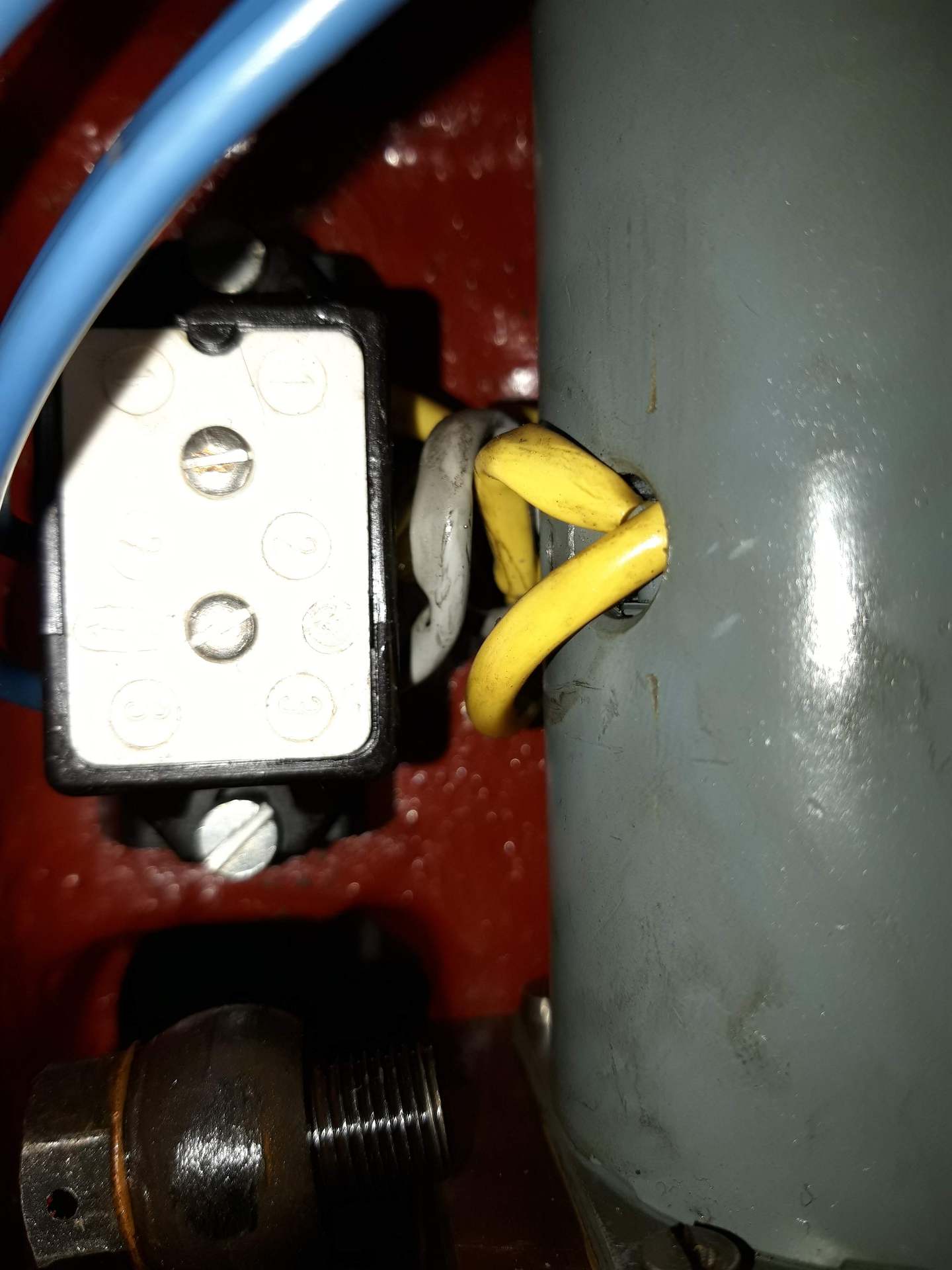

(#) laacika hozzászólása Jan 10, 2020 /
Elektron!
Tolómágnes:
2 sárga és 2 szál szürke vezeték van,a sorkapocs középső pontjára bemegy 1 sárga és 1 szürke,a maradék 1 sárga és 1 szürke pedig az alsó és fölső pontra van bekötve.
(#) elektroton válasza laacika hozzászólására (») Jan 10, 2020 /
Laci!
Én szerintem ez egy mágnes kuplung pár. Ilyen megoldással találkoztam már.
Bekötése szerintem a mellékelt rajzom szerinti.
