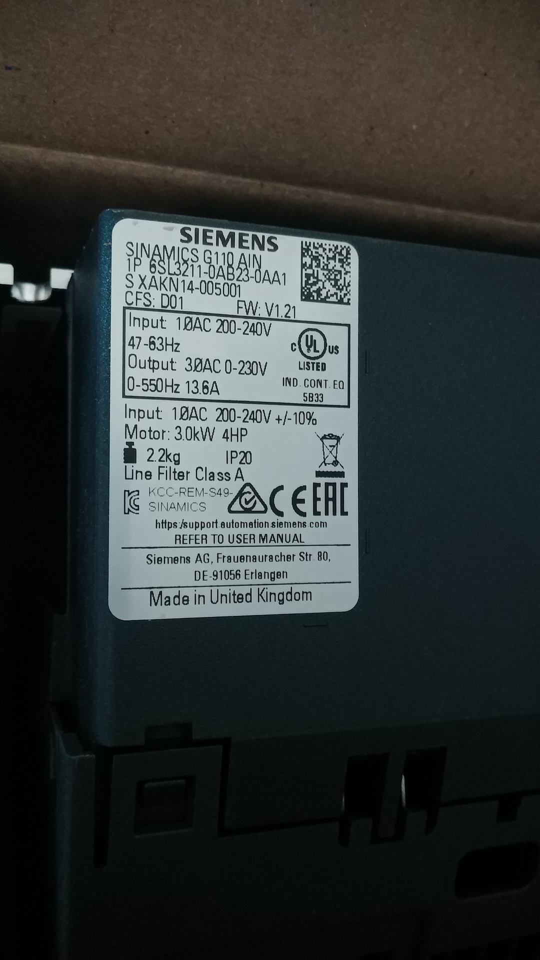

(#) steve25 válasza samtron77 hozzászólására (») Nov 30, 2019 /
Lenne gy Siemens frekvencia váltó amit szeretnék megvásárolni,
Létezik hogy bemeneti áramnak 35,6A van írva? a kimeneti Áramnak meg 13,6A?
Akkor ehez nem elegendő a 16A megszakító?
(#) Bubuka57 válasza steve25 hozzászólására (») Nov 30, 2019 / 1
Igen, mert egy fázisú frekvencia váltó. Az egy fázis 230V 36,5A ból csinál 3x230V 13,6 Ampert.
A motornak is olyannak kell lenni ami átköthető deltába az az 3x230V-ra.
(#) steve25 válasza Bubuka57 hozzászólására (») Nov 30, 2019 /
Gondolom ez a maximum áram felvétel, 2,2Kw motort szeretnék üzemelteteni róla,
lágyinditással
Igen ez a maximum. Kb 23 A max.

(#) steve25 hozzászólása Dec 3, 2019 /
Ismét segítséget szeretnék kérni.
SIEMENS Simanics G110 frekvenciaváltó val kapcsolatban.
Papír alapon tudtam programozni, begépelni a motor adatokat!
Videón látható hogy ha megnyomom a start gombot akkor csak 5Hz pörgeti a motort, tudom a nyilakkal növelni a Hz-et amegadott értékig.
Van olyan opciója a műszernek hogy fokozatosan érje el a frekvenciát?
Videó a műszerről
A hozzászólás módosítva: Dec 3, 2019
(#) Bubuka57 válasza steve25 hozzászólására (») Dec 4, 2019 /
Szia.
A Siemenst nem ismerem.
Azt meglehet csinálni, hogy start frekvenciát 50 Hz-re állítód be, és a felfutási időt is hosszabbra veszed.
(#) steve25 válasza Bubuka57 hozzászólására (») Dec 4, 2019 /
Esetleg a P1080 menüben?
A hozzászólás módosítva: Dec 4, 2019
Igen a P1080 minimum frekvencia.
a P1120 felfutási idő.
(#) steve25 válasza Bubuka57 hozzászólására (») Dec 4, 2019 / 1
Köszönöm, sikerült beállítani!
