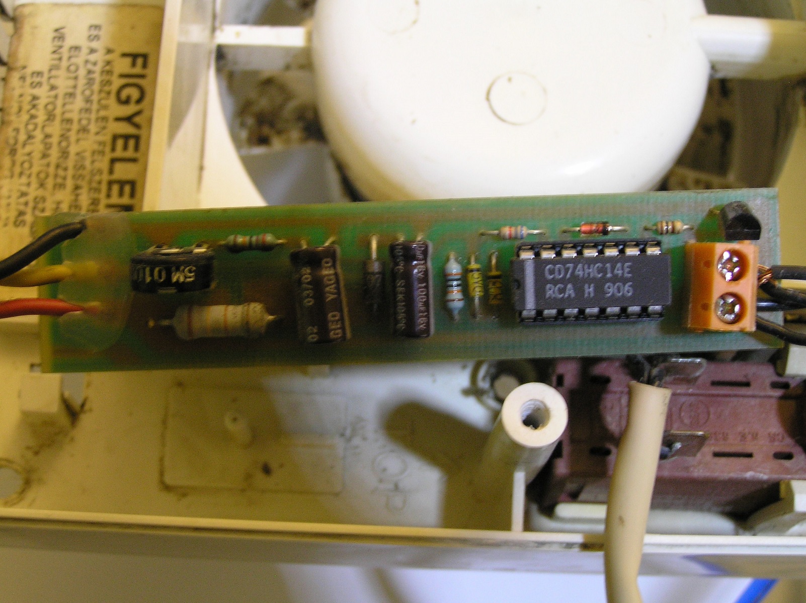

Üdv mindenkinek! Egy fürdö ventillátorhoz keresek rajzot, az a gondom vele hogy ha nyomogombal bekapcsolja az ember csak 3 percig megy. Allitani nem lehet rajta, ez egy specialis ventilátor ami egy panelházban van es a ventillátor mögött van egy legszelep, egy bizonyos fordulatnál (legnyomasnál) nyit meg, hogy ne tudjon visszaterjedni a büz.
Van rajta valami áramkör is, motornak 3 kivezetesé van, mertem a fogyasztása ugy 30 watt. Szerintem a leg egyszerübb mod a kapcsolo mögé tenni valamilyen szamlálo áramkört ami impulzusokat adna 3 percenkent annak függvényében hogy hányszor nyomtam meg a gombot. Tehát ha 1x akkor 3 perc a müködési ideje , 2x akkor 6 perc, 3x 9 perc ...... igy tovabb. Masodik gond vele hogy kicsit hangos , probáltam van ilyen konektoros fényeröszabalyozom , müködött de ahogy mindig lejebb vettem az áramot annal jobban bugott ez a fényeröszabályozo. Hogy lehetne kb 20 % -al lejebb vinni a fordulatot, sokkal halkabb. Valaki tudna ebben segiteni? Köszönettel várom az ötleteket. ... C.Tomi ![]()
Szia, a hangos ventillátorral sokat nem tudsz tenni, egy szétszedés és takaritás azért valószinűleg javit a helyzeten. Vagy veszel egy halkabbat, van például egy olyan hogy ventillátorok háza ahol elég szuper és halk ventillátorokat lehet venni. Ezek a fajta motorok nem igazán jól szabályozhatók fázishasitással.
Bevállt gyakorlat hogy a füdőszoba lámpával kötik össze az időzitőt, ekkor amint felkapcsolod a világitást elindul a ventillátor, majd amikor kimentél megy még pár percig. Például nálam is igy van és mivel tökéletesen megfelel elvetettem az ennél bonyolultabb megoldásokat. Persze egy PIC-el egyszerűen megoldható...
Hali Gafly , köszi a gyors választ! Belül teljesen tiszta, porszem sincs benne. Ha maradna is a fordulat, az nem gáz, csak az hogy lehetne megoldani hogy ahányszor nyomom a bekapcsolo gombot annyiszor 3 percig megy. Mert az elektronikájában nem lehet állitani semmit. A lámpára nem kötöm minek mennyen állandoan mikor bemegyek ha nem muszály. Szerintem nem tul bonyolult egy olyan kapcsolás. Be lehetne épiteni a kapcsolo mögé is nem? Köszönöm , várom a további lehetőségeket ....

Szerintem is a világítással együtt indulás a legegyszerűbb.Ha ilyen két három gombnyomásra indulót szeretnél annak a tápegysége sem igazán fér el egy szabvány dobozba a szerelvény mögé (esetleg a ventilátorhoz elférne ,de gyakorlat nélkül semmikép nem vállalkoznék rá).Ha esetleg a ventilátor paneljét lefényképezed ,ki lehet okoskodni mivel lehetne az időt meghosszabbítani.(esetleg venni egy impulzusrelét amin az adott idő beállítható és erre kötni a ventit.)
A fordulatát szabályozni esetleg egy 100W izzó sorba kötve.(ha még mindig gyors akkor 60W ügyelve hogy mindig biztonságosan induljon)
Szia! Vannak könnyen megépíthető fázishasításos szabályzók is, ami neked megfelelne. PL: én ezt a kapcsolást (Bővebben: Link) sokszor utánépítettem. Merem ajánlani kis asszinkron motorok (5-15W) szabályzására is. ( Főleg azért is mert neked csak 10-30%-ot kell hogy csökkentsen a teljesítményből. )
